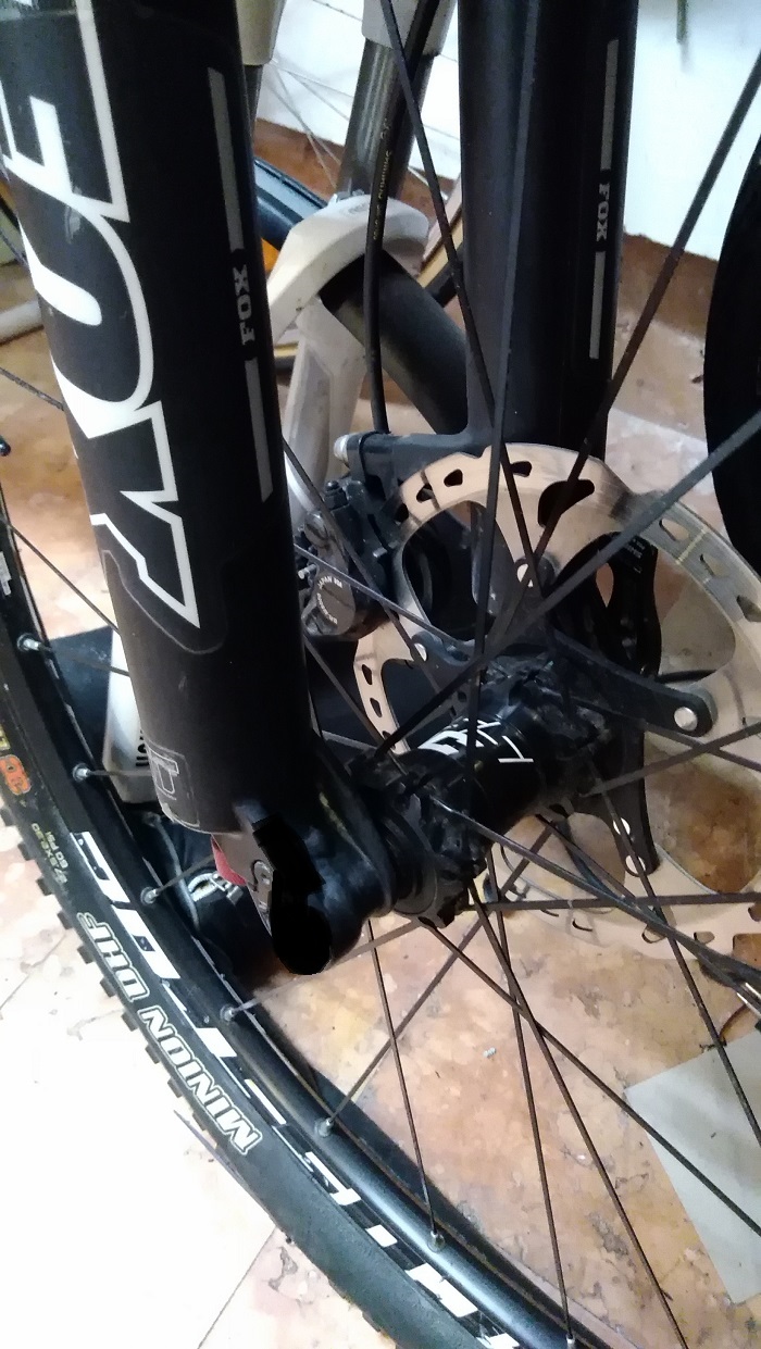

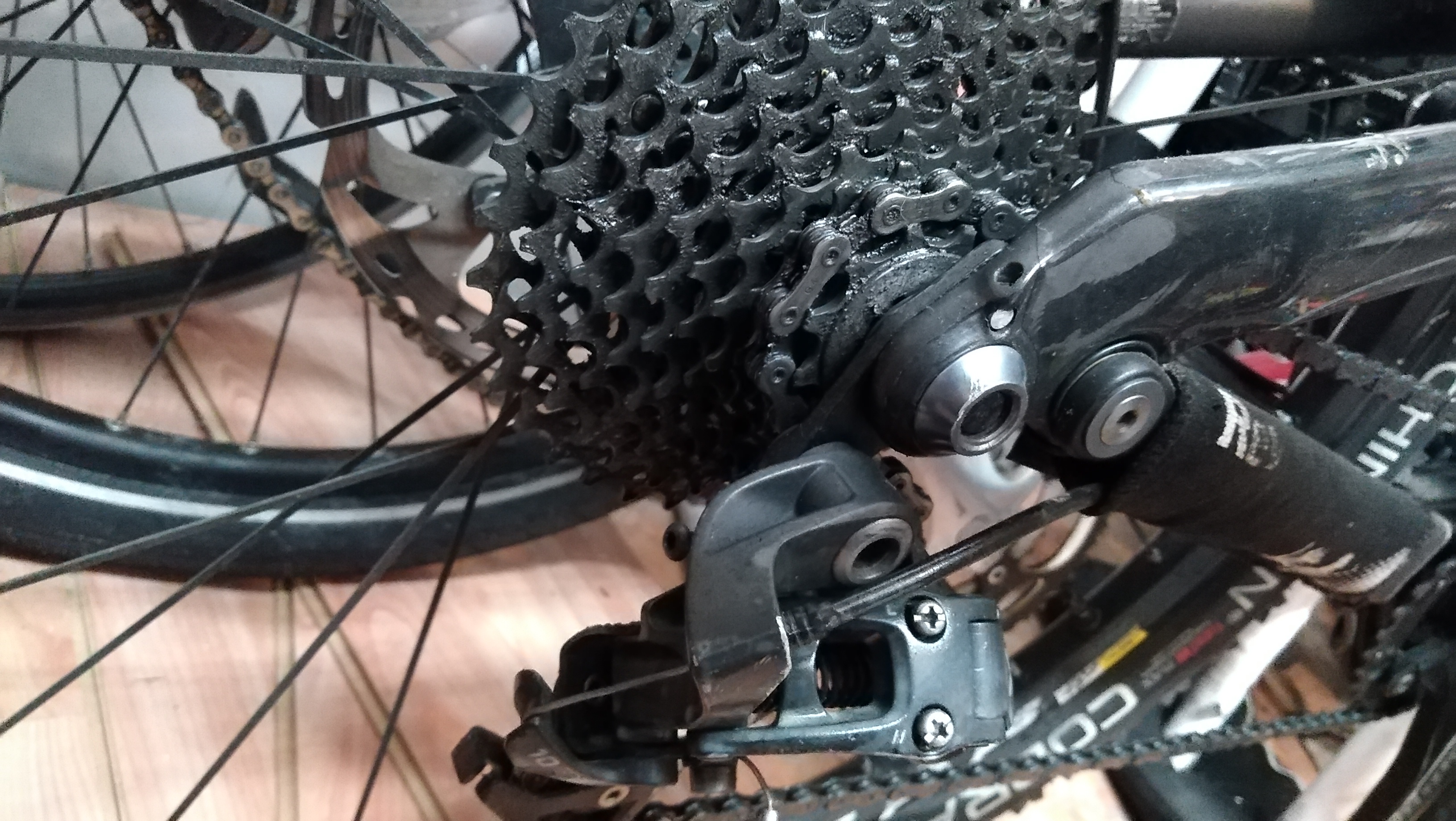

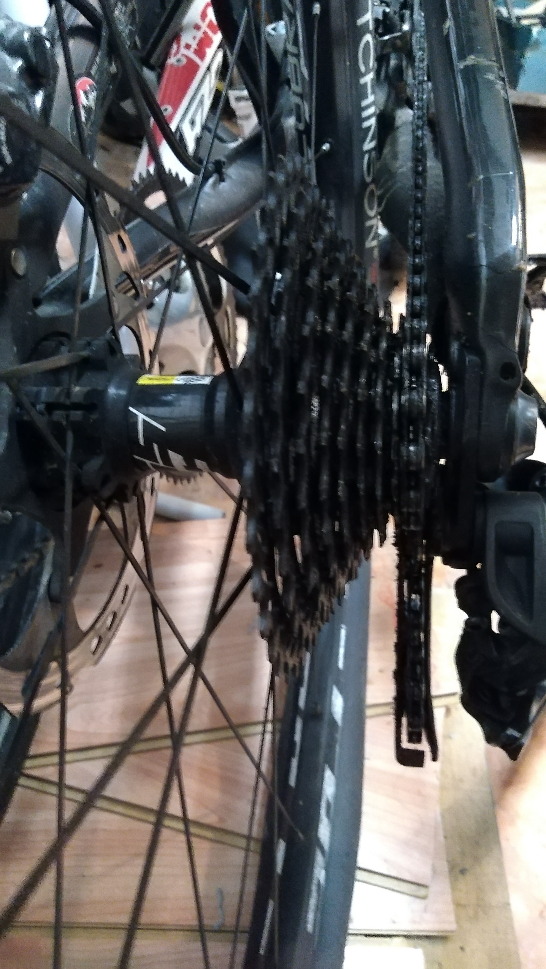

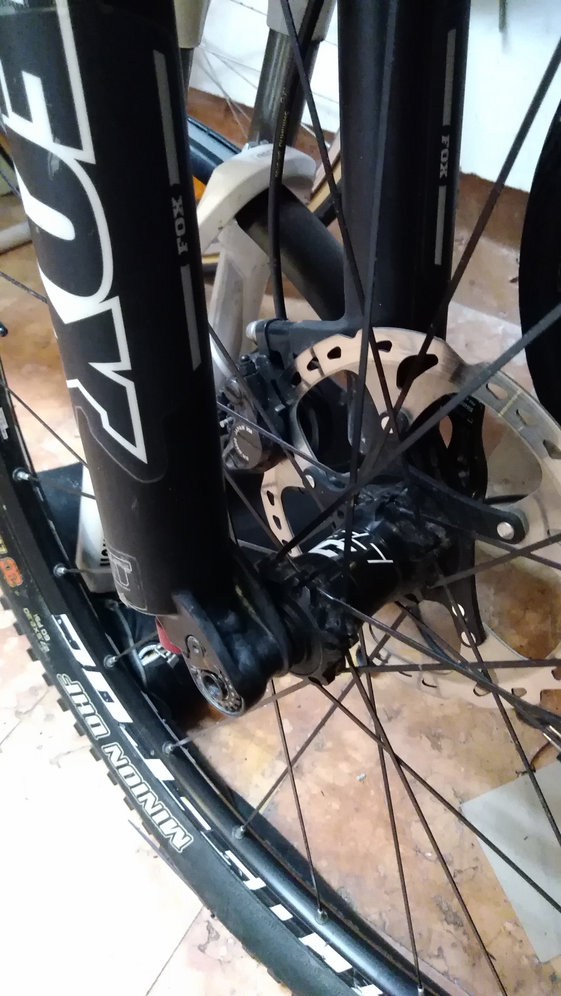

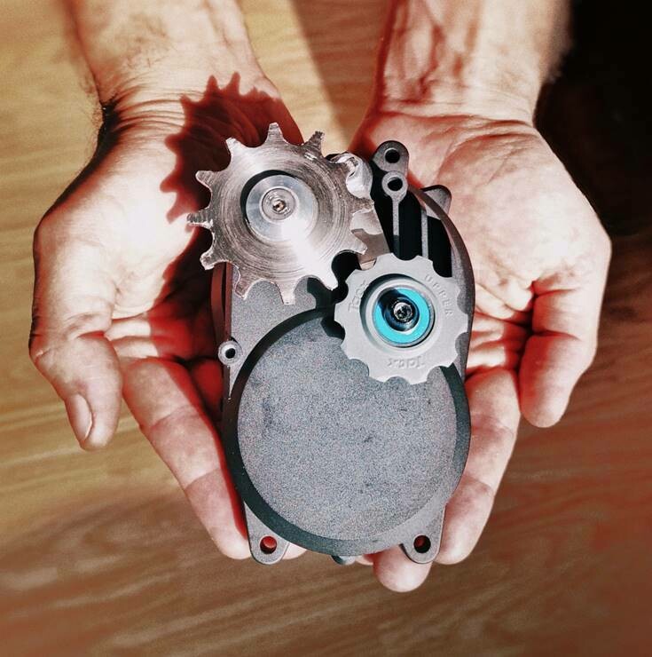

9080 Messaggi
Inserito il - 24/07/2020 : 13:45:00  Mostra Profilo Invia a claudio02 un Messaggio Privato  Rispondi Quotando
1541,66 KB
1571,6 KB
1677,76 KB

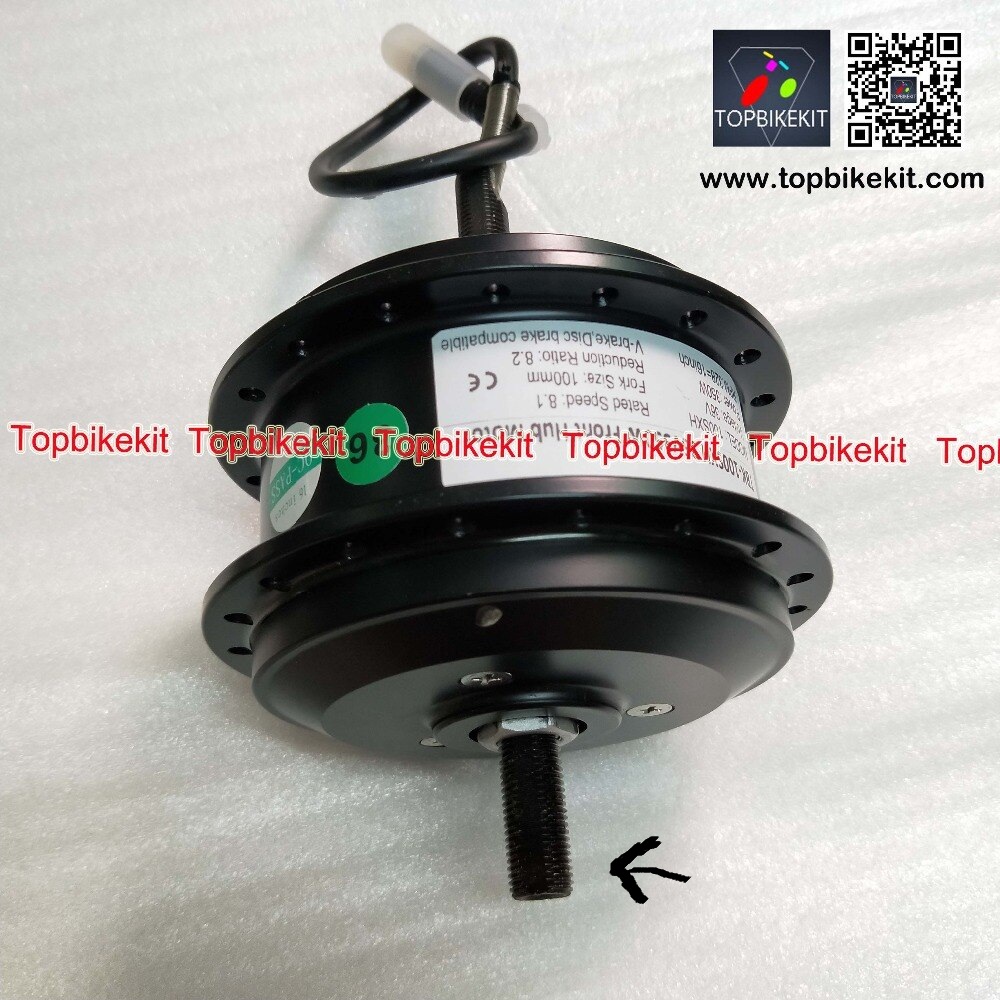

9080 Messaggi
Inserito il - 24/07/2020 : 14:30:33  Mostra Profilo Invia a claudio02 un Messaggio Privato  Rispondi Quotando
provo a dire la mia
adattando questo piccolino segandolo nel punto indicato, forzando leggermente le forcelle, potrebbe riuscire ad entrare?
294,99 KB
36682 Messaggi
Inserito il - 24/07/2020 : 14:52:54  Mostra Profilo Invia a Barba 49 un Messaggio Privato  Rispondi Quotando
Assolutamente no, e comunque cosa impedirebbe all'asse di ruotare quando il motore spinge?
Io ne ho montati alcuni di motori standard su bici con perno passante, ma ho sempre fatto fare ad un artigiano che ha il taglio laser e tutti i macchinari i particolari per adattarli.
Il semplice montaggio peraltro non richiederebbe nessun "taglio", sfili gli astucci della forcella, ci inserisci il motore dentro e poi li rimonti al loro posto, il problema è che i fori sono grossi e non hai nessun modo di bloccare il motore.

9080 Messaggi
Inserito il - 24/07/2020 : 18:17:53  Mostra Profilo Invia a claudio02 un Messaggio Privato  Rispondi Quotando
qui
287,7 KB

9080 Messaggi
Inserito il - 26/07/2020 : 11:07:09  Mostra Profilo Invia a claudio02 un Messaggio Privato  Rispondi Quotando
io la full in carbonio elettrica l'ho trovata, costa 13.000€,adesso se voi mi dite dove sono stati spesi 13.000€ io la compro.Se dovete rispondere che sono stati spesi in progettazione e materiale è meglio che mettete la foto di un gatto.
6505 Messaggi
Inserito il - 26/07/2020 : 12:06:22  Mostra Profilo Invia a leonardix un Messaggio Privato  Rispondi Quotando
una cosa simile?

Ma il motore non è si inserisce nel movimento centrale.
Si collega mediante delle staffe.
Forse l'idea non è nuova ma il peso del motore è di 1,6 kg dichiarati e se si compera una bici in carbonio penso che il peso sia importante.
90,41 KB
wsurfer
872 Messaggi
Inserito il - 27/07/2020 : 20:37:19  Mostra Profilo Invia a wsurfer un Messaggio Privato  Rispondi Quotando
l motore è di 1,6 kg dichiarati .
Solo il 250 W ha la centralina incorporata. Le potenze superiori hanno la centralina a parte.
Se poi non si toglie il movimento centrale il peso finisce per avvicinarsi molto al TSDZ2 se non al Bafang. Ed e’ molto meno elegante.

E che non mi sembra ci siano foto con la centralina esterna per le potenze superiori ai 250 W.
15285 Messaggi
Inserito il - 27/07/2020 : 21:43:37  Mostra Profilo Invia a andrea 104KG un Messaggio Privato  Rispondi Quotando
e per avere mezzo chilo di meno un coso che comunque si fissa approssimativamente, fa un giro strano della catena, forza tutto sul tubo davanti, almeno il bbs è compatto, silenzioso e puoi in qualche modo fissare l'anti rotazione da dietro... booh costa pure di più e non sia veramente quando te lo consegnano? mah allora un hillraiser... se ci va...
forse se gli mandano il meccanico del video
https://www.youtube.com/watch?v=nn3G49KysZc
la conversione viene meglio

microchip
921 Messaggi
Inserito il - 28/07/2020 : 09:21:40  Mostra Profilo Invia a microchip un Messaggio Privato  Rispondi Quotando
Secondo me è interessante come motore, se poi si può adattare anche come kit per sostituire motori brose bosh o yamaha può ridare vita a bici destinate alla rottamazione
301,12 KB
Roberto
15285 Messaggi
Inserito il - 28/07/2020 : 10:42:29  Mostra Profilo Invia a andrea 104KG un Messaggio Privato  Rispondi Quotando
mah, la solita cosa compatibile per tutto e poi non va su nulla. Ci vuole una bici dove il motore abbia una certa inclinazione altrimenti la catena come passa sopra? Non tutte le marche mettono il motore inclinato. Poi alla fine costa con le piastre più di un motore originale, la batteria custom che hai già non va quindi anche batteria nuova, la bici o te la regalano perchè se devi comperarla... booh
Claudio è un anno che deve arrivare, intanto paga l'anticipo e pedala in muscolare...
Metti un tsdz2, 300€ e amen...
