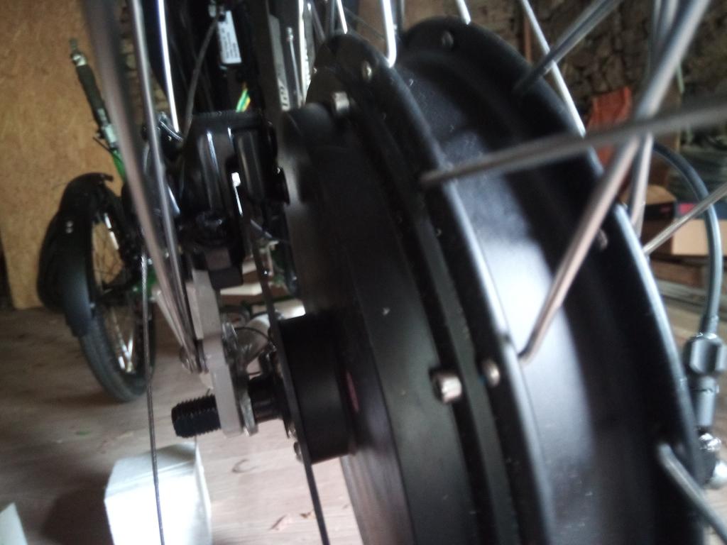

buongiorno.
nel fine settimana ho tentato di montato una motoruota sul mio triciclone. come da foto il disco della ruota tocca il lato interno
72,86 KB
sì la foto è sgranata, non sono riuscito a far di meglio.
come mi conviene procedere per risolvere questo problema?
- metto una rondella più sottile dal lato del disco?
- metto una rondella più spessa dal lato del cambio?
- metto delle rondelline tra la ruota e il disco?
aiuto! mi piace smanettare ma purtroppo la meccanica non è il mio pane.

Se la ppinza e di tipo "non radiale" puoi spessorala come meglio credi ma non usare rondelle scadenti, altrimenti la planarità tra pinza a supporto va a farsi benedire!
Se invece sei costretto a spostare il disco verso l'esterno NON puoi usare delle rondelle come spessori, devi farti (o farti fare) un anello distanziale con i sei fori per i bulloncini...
Se cerchi di spostare il motore modificando gli spessori originali poi sarai costretto a rifare la scampanatura della ruota, perchè non sarà più centrata rispetto al telaio.

Metti delle rondelle nel portapinza spingendolo verso l'interno

Ma guardando meglio la foto le asole della pinza sono sfruttate del tutto? Non sembra.. svita la pinza e spingila all'interno.

grazie, non avevo pensato alle asole.
nel prossimo fine settimana provo.
