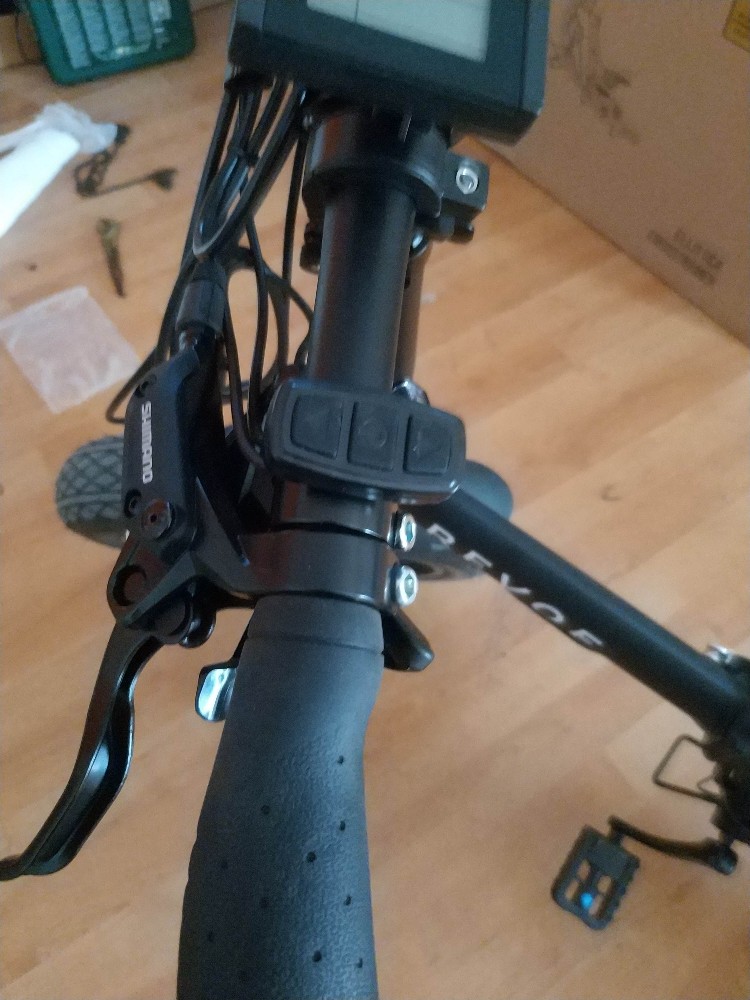

Inserito il - 14/05/2019 : 09:33:41  Mostra Profilo  Rispondi Quotando
Per migliorare la selezione dei livelli nella marcia cittadina è renderla molto più rapida e comoda ho usato un manettino per deragliatore anteriore inserendo alla interno dei semplici pulsantini collegati poi in parallelo a quelli già presenti del display. La cosa sembra banale ma il confort è la velocità di selezione sono molto cambiati.
153,23 KB

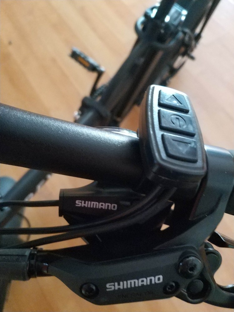

Inserito il - 14/05/2019 : 09:35:36  Mostra Profilo  Rispondi Quotando
149,7 KB
