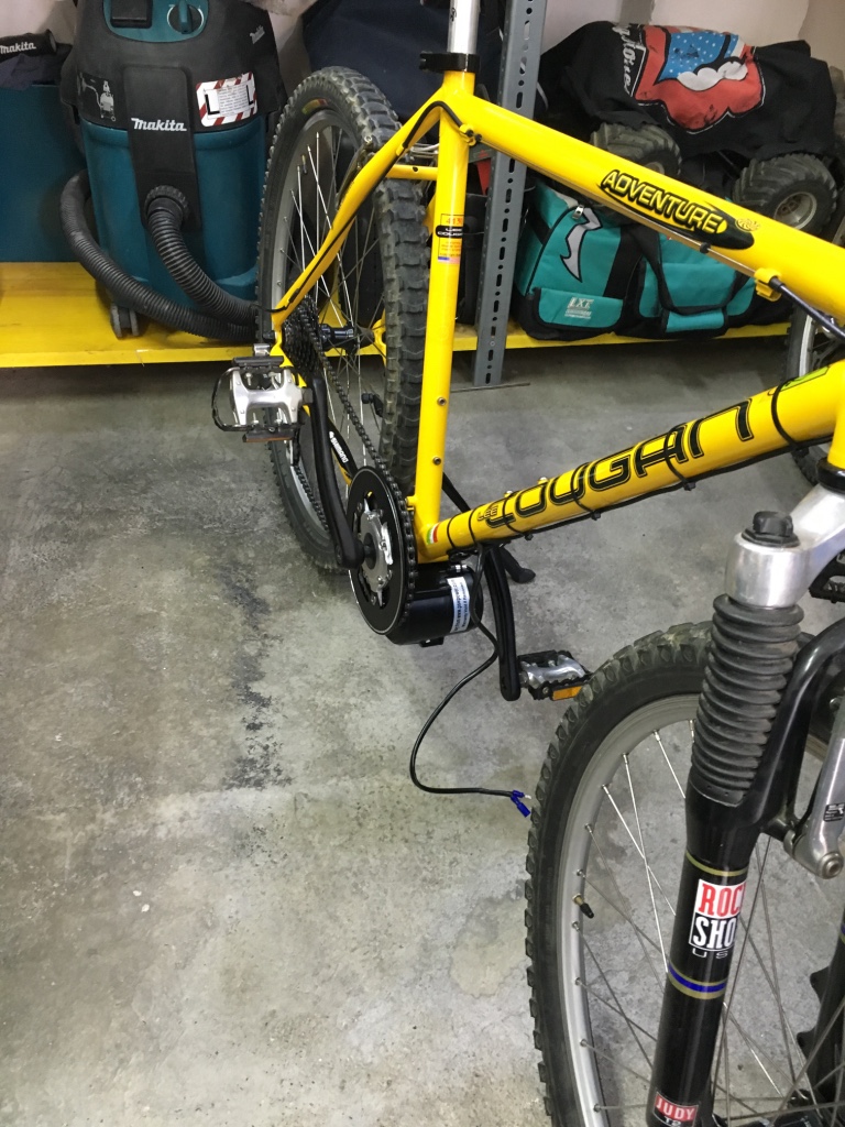

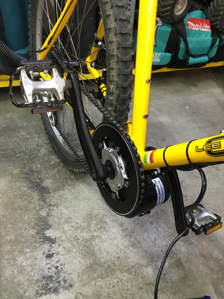

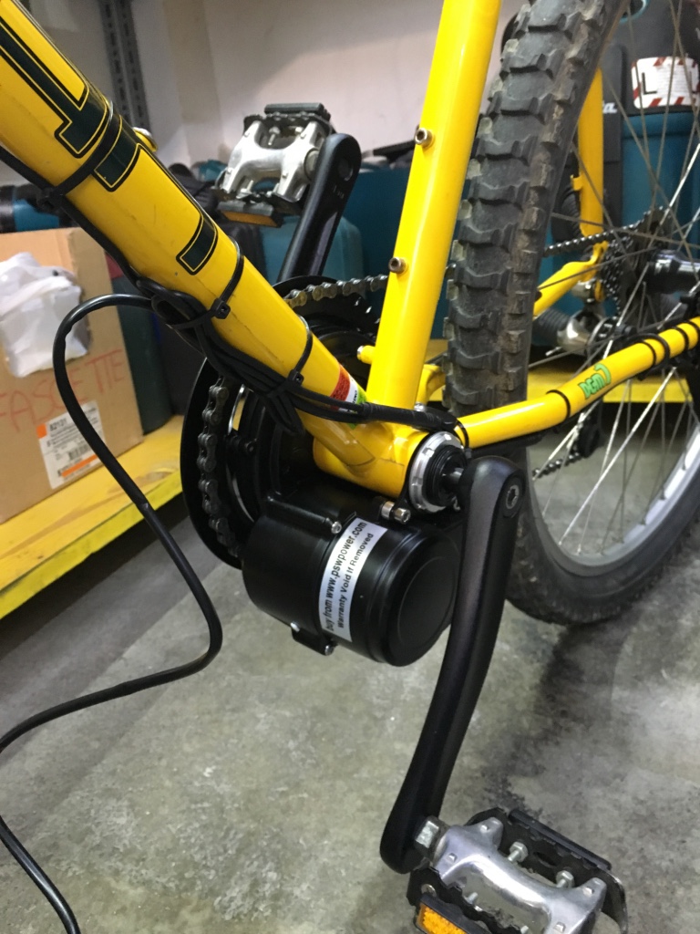

Ho smontato la mia vecchia mtb e ho installato il kit in mezzora, allego qualche foto di come è venuto.
Adesso mi manca solo un batt da 36V 10Ah max, per contenere pesi e costi, anche perchè questa bipa la uso solo per piccoli percorsi e poi essendo molto leggera (15kg senza batt.) e con sensore di coppia, volevo usare anche le gambe per andare in giro.

Le pedivelle sono arrivate nere o le hai verniciate? A me hanno dato delle orribili color alluminio.

Mi sono arrivate nere, non sembra male come componenti, per adesso l'ho fatto girare solo a velocità passo d'uomo (6kmh) e devo dire che è molto più silenzioso della bipa che ho con motore posteriore al mozzo, ma tutto e da vedere con qualche km in più di test.

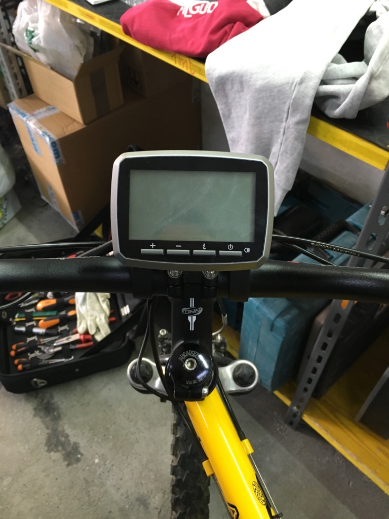

hai il manaule del display? entrando nel settaggio avanzato si può regolare la corrente massima, io l'ho impostata a 17A :)

Ah ecco cos'è quella funzione, la regolazione degli ampere, che mi sembra di default è 16 se non sbaglio.

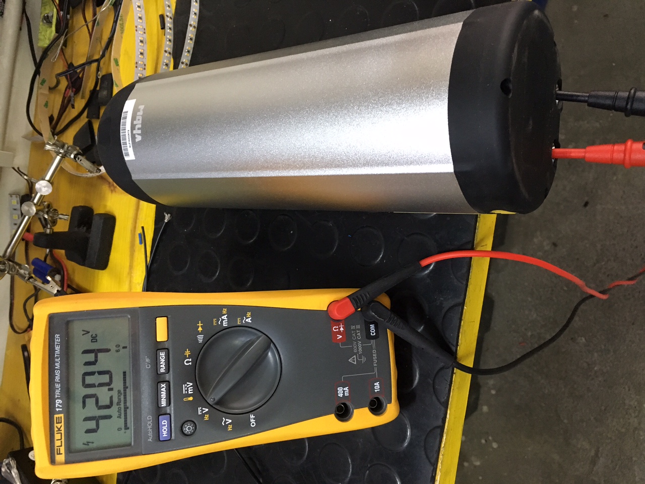

Riprendo la discussione, avevo cercato una batt economica e dopo vari aiuti dal forum, ne ho trovata una in germania con spedizione in 2 giorni!, 230€ 36V 10Ah.
Appena è arrivata l'ho montata e provata, la batt è arrivata con 38,75V di carica e il cb a vuoto misura 42,02V, non ho mai provato una bipa con sensore di coppia, sono rimasto stupito dalla spinta che da alla massima assistenza e dalla morbidezza di erogazione ad assistenza 1, sbloccando la velocità legale, ho potuto provarla in una pista sabbiosa dove girano i cavalli, direi che 33kmh nella sabbia battuta, sia una buona velocità.

Questa è la batt dopo la carica, per adesso sembra precisa.

io come guida catena lascio il deragliatore originale bloccandolo con le viti dei registri finecorsa,
spesa zero e risparmi il tempo per smontarlo

E' vero, allora faccio anche io la stessa cosa, grazie della dritta.

Prima di comprarlo ho letto anche io quella voce, però ho preferito prendere la versione senza, devo dire che più lo uso e mi piace, spinge che è un piacere con la corona originale da 42, ho ordinato una corona da 36 che dovrebbe arrivarmi in questi gironi.
L'unico dubbio che mi viene, è che quella montata da 42 è leggermente scampanata a favore dell'allineamento catena, che tra l'altro non è dei migliori, con quella che mi arriva senza scampanamento, mi sa che peggiora ancora.

Purtroppo, la linea catena peggiorerà sicuramente. Ti consiglio di adottare una catena specifica per e-bike, che sono molto più resistenti.
La cosa migliore sarebbe cambiare tutta la trasmissione (corona - catena - cassetta), così si usurerà più lentamente e durerà più tempo.

Per la trasmissione mi sto attrezzando, questa settimana mi arriva la ruota posteriore con il cambio shimano alfine 8 con pignone da 18 e 20 in più il tendicatena originale shimano, che sceglierò in base alle prove, spero che la linea catena migliori o comunque dovrei evitare i problemi di scatenare.

Confermo che la linea catena risulta pessima.

Non ho mai provato questo tipo di cambio posteriore integrato nel mozzo, nè so che tipo di linea catena riuscirai ad ottenere.
Comunque il fatto che la catena sarà fissa su una posizione mi fa pensare che la linea catena dovrebbe rimanere buona.
Per uso off-road monterei comunque la corona da 20, considerato che la prima marcia ha un rapporto 0,56 pari ad un 11 denti e la marcia 8 ha un rapporto 1,6 che dovrebbe corrispondere ad un pignone da 32 denti, è come se avessi una cassetta 8v 11-32.
Scusa se ho detto fesserie perché non ho mai provato l'alfine...

Se il rapporto dell'alfine è quello che hai scritto, sono super contento perchè ha un'escursione migliore della cassetta pignoni che ho adesso.
Inserito il - 05/07/2016 : 23:34:07  Mostra Profilo Invia a Steu851 un Messaggio Privato  Rispondi Quotando
Corona da 20 proprio non ci sta, minimo la 34 limando i rebbi del ragno per non far toccare la catena.
Posso però dire che con 34-36 mia moglie saliva in scioltezza in speed, senza usare turbo, su una cementata ripidissima, dove io sudavo col Yamaha in High e rapporti 34-42.
Se quel cambio arriva a 34 e non vuole arrampicarsi sui muri una corona da 36 può andare benissimo.
Se interessa ho la corona originale da 38 che mi avanza.
Considera anche che col rapporto più lungo, 34-12, e ruota da 26, arriva al limite di legge, 27 kmh, frullando i pedali come una indemoniata
