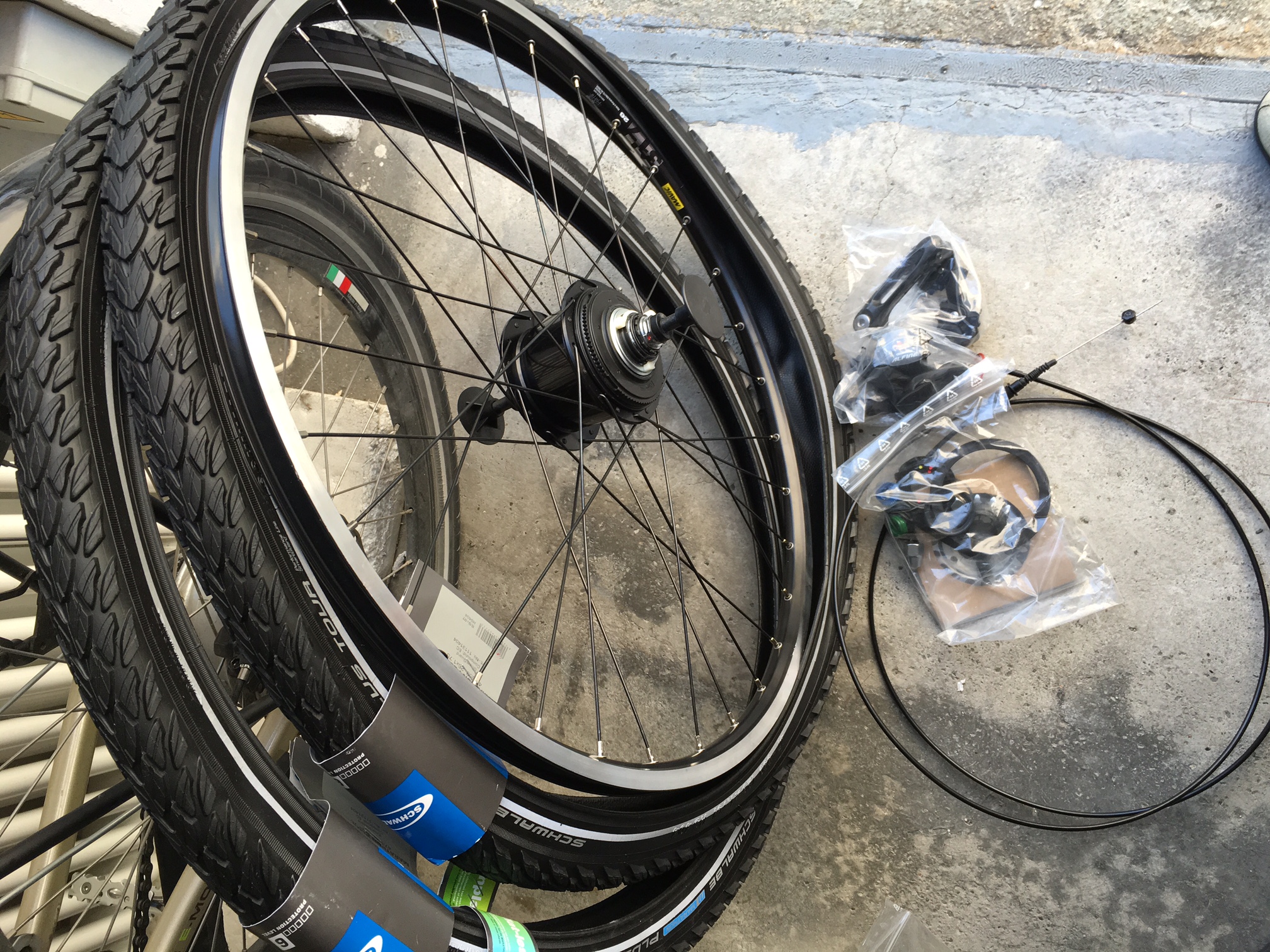

Aggiorno la situazione, oggi mi sono arrivati vari pezzi, gomme schwalbe marathon plus tour, cerchio con alfine 8, tendi catena dedicato e pignone da 20 per alfine.

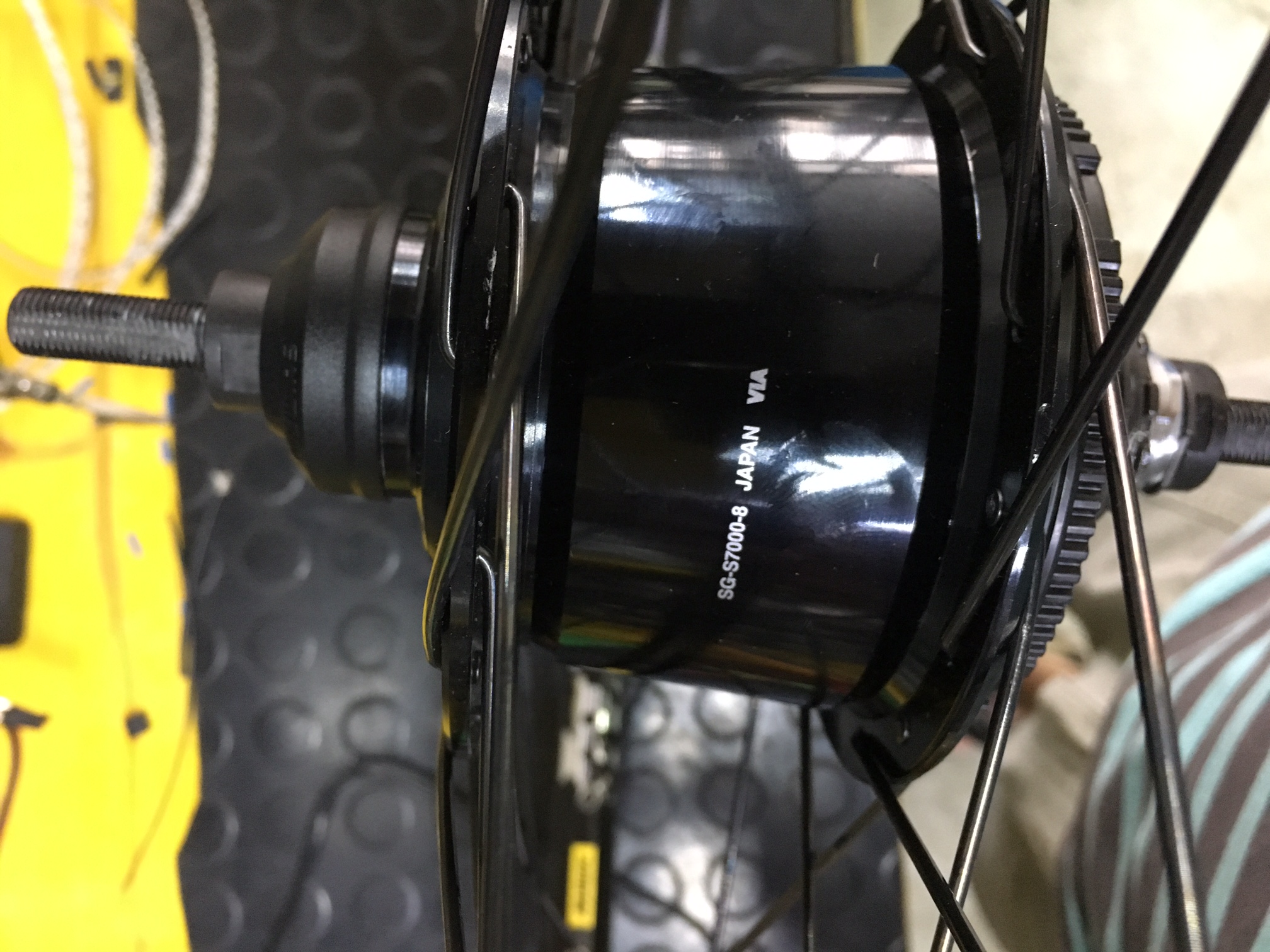

Allego qualche foto per capire se mi sa dire se l'alfine che ho preso è quello "buono" o quello che assomiglia al nexus?

Che range di rapporti fa quel cambio? Avendo un unico pignone esterno non avrai problemi di linea catena anche con la corona piatta.
Volendo ci sarebbero pignoni più grandi per accorciare i rapporti?
Potrebbe essere la soluzione per la Specialized che ha una linea catena orripilante.

Per quanto riguarda i pignoni, ho visto che si trova il 20 (che ho preso) e il 22 che forse prenderò, di buono c'è da dire che la catena non fa rumore e non ho bisogno del guida catena.

Ho montato e regolato il cambio, adesso posso tirare le somme.
Il cambio funziona bene e si può cambiare da fermo senza problemi, ma sotto tiro non cambia e non è particolarmente veloce, non adatto ad un uso sportivo ma per le mie esigenze è perfetto, la rapportatura ha un'escursione strana, nel senso che la 1°-2°-3° e 4° sono spazziate in modo regolare, poi la 5° allunga in modo significativo e ritorna regolare fino all'8°.
In 1° marcia con corona 42 (originale) e pignone da 20D al cambio, se spingi nei pedali deciso alla massima assistenza, la bici impenna e come avevo già scritto sopra, con la marcia più lunga si raggiungono i 35kmh.

Ma infatti il mio non è il nexus ma l'alfine, sono simili ma l'alfine da quello che ho letto, sembra essere molto più curato e robusto.
Per adesso mi tengo la corona da 42 che è quella di serie e il pignone da 20, che non mi sembra un rapporto molto spinto ma più che sufficiente per le mie esigenze, pensavo di cambiarla perchè non mi aspettavo di che spingesse così tanto, mi sa che andrò ad abbassare un pò di corrente al motore, così risparmio batteria, motore e trasmissione.
