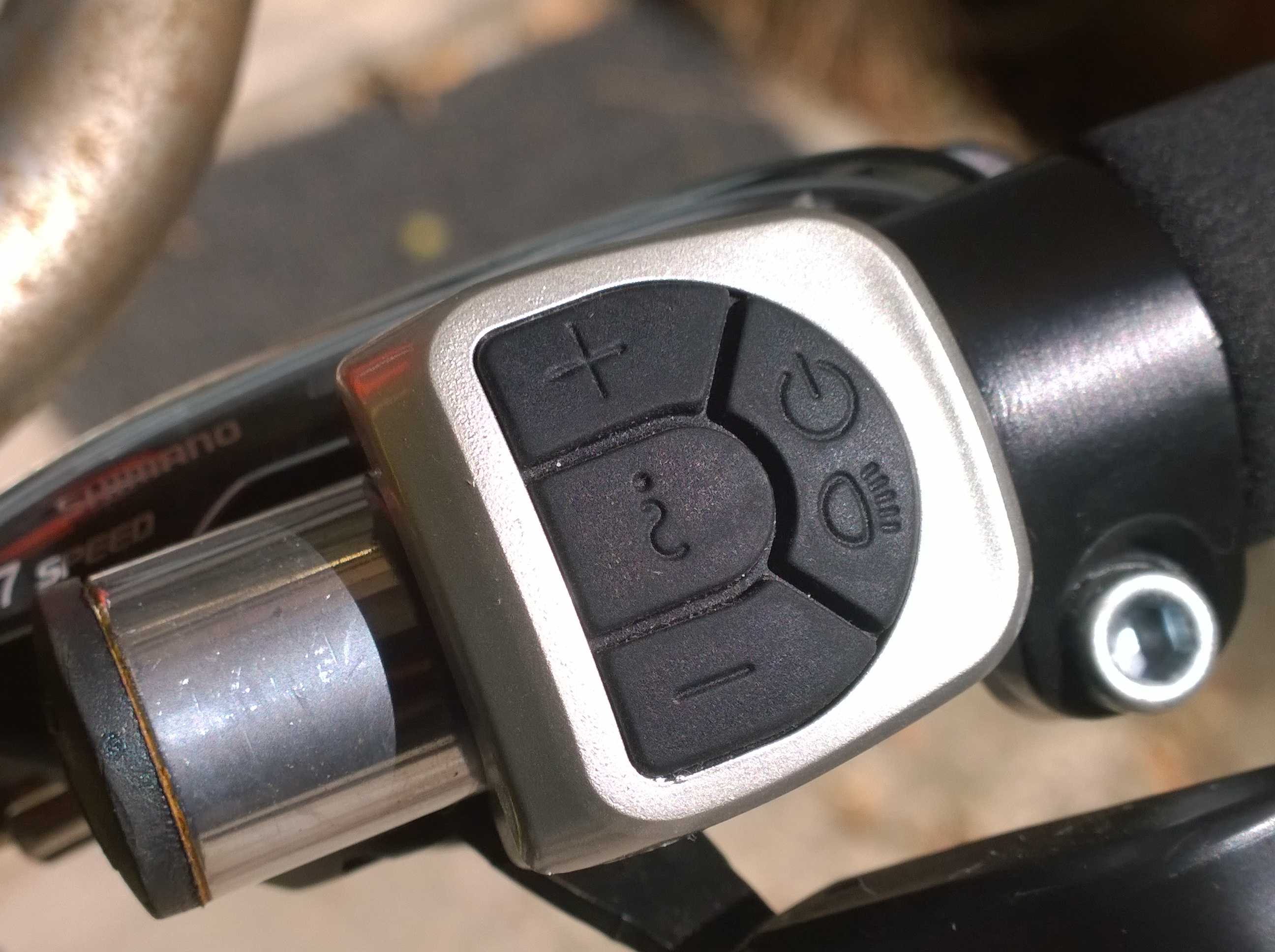

Ciao a tutti è un bel po che vi seguo.
A quale pulsante ti riferisci?

@Bob68 intendo il pulsante con il simbolo ( - ) se tenuto premuto per qualche secondo, il motore inizia a girare a 6kmh (in base alla marcia inserita) e serve per aiutare a portare la bipa a mano per superare ostacoli tipo scalini o cose simili.

Effettivamente scende una tacca x poi risalire (con 6 km su on)
Ma poi nulla.

Ma la batteria scende di una tacca?
bob68
32 Messaggi
Inserito il - 29/07/2016 : 18:44:39  Mostra Profilo  Rispondi Quotando
No Quella che indica l' assistenza.
Se premi e rilasci scende se premi e tieni premuto
Scende e poi risale. Tutto qui
Il menu con EUR/JAP c'è?

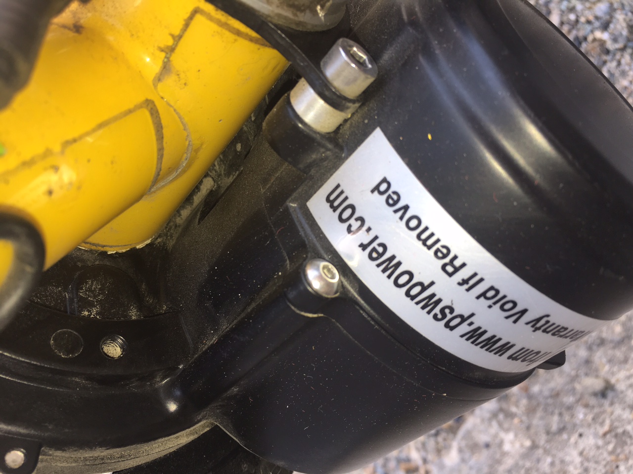

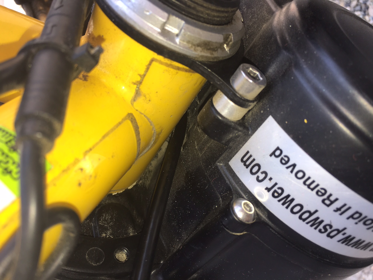

Ti allego due foto fatte al volo, ho provato anche a mettere un pezzo di guaina per freni, ma lo spazio è veramente ridotto all'osso.
Non penso che si possa montare nelle bici con il passaggio dei cavi sotto.

Ci stanno verifica quanto è il diametro del movimento centrale un po di gioco c'è.
Magari non la guaina ma il cavo del deragliatore ci passa.

Si tratterebbe solo del cavetto (e se non ricordo male la placchetta di plastica che fa da guida).
Ora non ho la bici qua ma appena riesco verifico...
Ma la posizione del motore è fissa o c'è un minimo di possibilità di rotazione in fase di montaggio?
Intanto grazie e tutti per le risposte!
Rotolo
851 Messaggi
Inserito il - 31/07/2016 : 19:20:51  Mostra Profilo Invia a Rotolo un Messaggio Privato  Rispondi Quotando
Puoi ruotarlo di qualche millimetro, ma visto lo spazio ridotto al minimo, io non farei passare il cavo che sfrega da qualche parte, per di più basta un filo di sporco, fango, sabbia o altro, per far sfregare i cavi contro telaio o motore.

Inserito il - 01/08/2016 : 10:38:03  Mostra Profilo  Visita l'Homepage di blindo7 Invia a blindo7 un Messaggio Privato  Rispondi Quotando
magari metti qualche spessore per i cavi tra motore e telaio
la coppia che scarica a terra sulla ruota è la stessa che mette appoggiandosi al tubo obliquo del telaio,
quindi se non llo appoggi al telaio tenderà ad allentarsi

Mi è appena arrivato il motore e ho avuto giusto il tempo per dargli un'occhiata in velocità. Avevo letto che i cavi di alimentazione sono sottili, ma non credevo proprio lo fossero così tanto! Varrà mica la pena sostituirli con qualcosa di meglio?

I cavi sono da 1mm se non di più, con quella sezione e lunghezza, puoi stare tranquillo con gli assorbimenti in gioco.

Ho fatto una breve prova del motore e devo dire che mi piace parecchio, il sensore di torsione è infinitamente più comodo del pas! Penso che se avessimo la possibilità di modificare i parametri come sul bafang via pc potremmo anche eliminare quel piccolo ritardo nella risposta.
Volevo chiedervi come devo fare per lubrificare meglio gli ingranaggi visto che come leggevo sono un po' rumorosi. Inoltre come grasso va bene quello filante blu oppure meglio quello bianco?

Inserito il - 25/08/2016 : 08:27:07  Mostra Profilo Invia a Barba 49 un Messaggio Privato  Rispondi Quotando
Sulle confezioni del grasso c'è sempre scritta la destinazione di uso, quindi basta leggere: Se è grasso per ingranaggi va sui riduttori, se è per cuscinetti va nelle rulliere e nei cuscinetti a sfera...
Quanto al pas sono d'accordo, è veramente fastidioso da usare.

Inserito il - 25/08/2016 : 08:34:54  Mostra Profilo Invia a Tony2k un Messaggio Privato  Rispondi Quotando
Allora quello blu non va bene perchè leggendo parlano di snodi, perni, funi, ecc.. ma non ingranaggi. Per la lubrificazione devo aprirlo al centro oppure sul lato corona?
