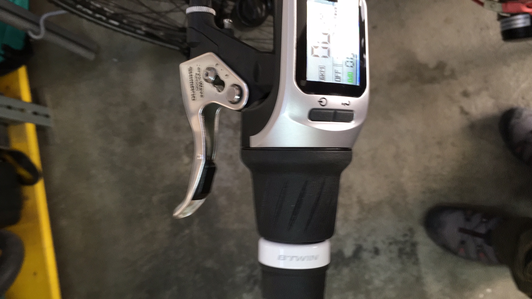

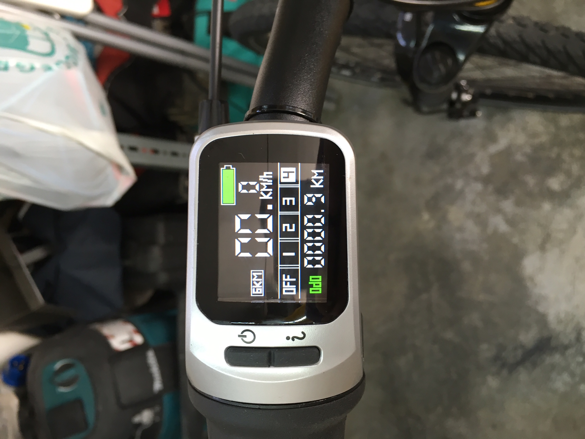

Oggi mi è arrivato il display da manopola, molto più curato di quello a pannello, più preciso e a colori.

E aggiungo che è anche molto più veloce nell'accensione, nel senso che dopo aver premuto il pulsante power, è subito pronto per partire.

Il Display da manopola è troppo figo.

La parte in gomma serve per cambiare i livelli, un mio amico l'ha messa dopo la leva freno e si trova bene.
Si anche io non potevo vedere un televisore montato sulla mtb.
Inserito il - 26/08/2016 : 11:02:04  Mostra Profilo  Visita l'Homepage di blindo7 Invia a blindo7 un Messaggio Privato  Rispondi Quotando
quoto bello bello,anche io non sopporto un tablet sul manubrio!
ideale su comandi revoshift togli quello delle corone e monti questo con la mezza manopola,sono sempre più tentato!!!

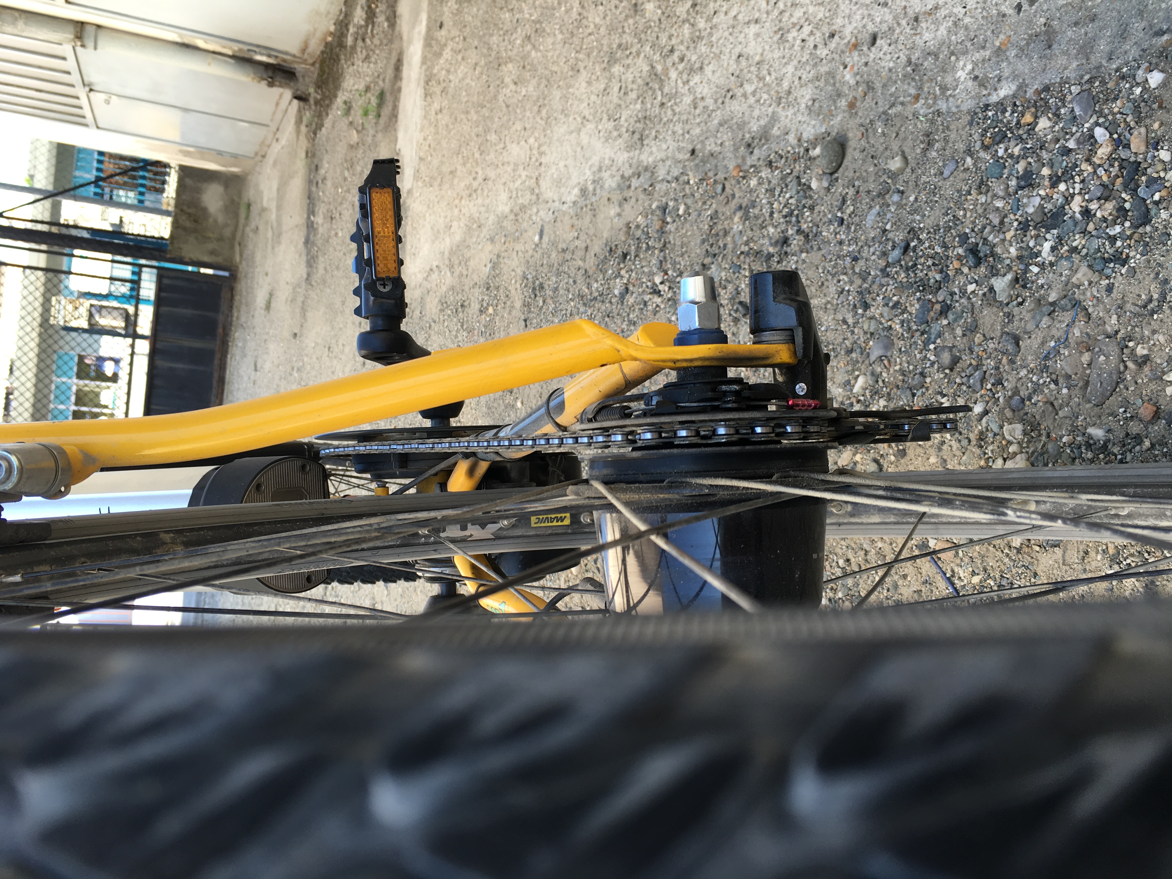

Questo è l'allineamento della mia catena.

mi sembra un ottimo risultato, tanto che si può pensare di montare la seconda corona tipo 34 + 42 e oltre...
....per limatura intendo dire ridurre di qualche millimetro l'alloggiamento dei pedali in modo da incassare di più il motore verso l'interno.
il mio monta la 42t
p.s. ma il display a manopola ha le stesse funzioni dell'altro, compreso on/off a 25 km/h????
Rotolo
851 Messaggi
Inserito il - 28/08/2016 : 20:46:29  Mostra Profilo Invia a Rotolo un Messaggio Privato  Rispondi Quotando
Si ha le stesse caratteristiche, tranne la regolazione degli ampere che a me non funzionava neppure sul display grande, e altre cose che tanto non si usano.

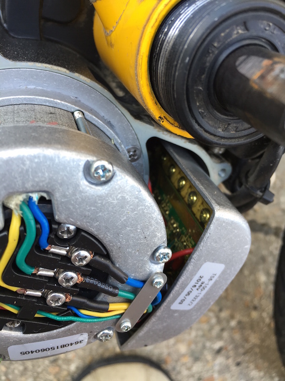

Oggi ero in vena e avevo anche un ora di tempo, mi sono messo e ho aperto il motore per curiosità e con l'occasione, ho pensato di ingrassare gli ingranaggi, sono rimasto stupito per la cura dei particolari e assemblaggio, per di più era già ben ingrassato, ne ho aggiunto un pò solo perchè ormai era aperto.
Comunque è veramente stagno, i cavi sono sigillati con della colla tipo silicone nero e ogni coperchio ha la sua guarnizione in silicone. Allego due foto.
