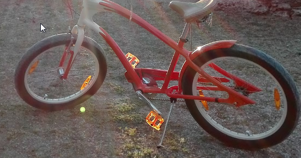

ALTRA DOMANDA : poò essere montato ruotato di 180°
in modo che il motore è all'interno del telaio?
Allego una foto del telaio..
468,28 KB
Mister D
514 Messaggi
Inserito il - 08/09/2016 : 12:50:21  Mostra Profilo Invia a Mister D un Messaggio Privato  Rispondi Quotando
468,28 KB
WOW, un altro possessore della bellissima Elettra "Boney Finger".
Ce l'ho anch'io, dalla foto non si vede bene ma per tappi della valvola delle gomme ci sono i teschietti!!
Secondo me ci starebbe girato, ma si perderebbe il bellissimo carter della catena perchè i punti di fissaggio sarebbero occupati dal motore.
Attenzione anche alla versione del motore: per mantenere il cambio originale (Nexus 3) e la frenata a contropedale dovresti ordinare il motore versione "contropedale", altrimenti sarebbe impossibile frenare la ruota posteriore.
Buona giornata da Marco!
Modificato da - Mister D in data 08/09/2016 12:53:06
36516 Messaggi
Inserito il - 08/09/2016 : 13:36:30  Mostra Profilo Invia a Barba 49 un Messaggio Privato  Rispondi Quotando
Concordo, se monti un comune motore centrale su quella bici che ha il freno a contropedale perdi la possibilità di frenare con la ruota posteriore.
Il motore puoi tranquillamente montarlo anche entro il triangolo del telaio, basta che appoggi da qualche parte con il lato posteriore altrimenti sotto sforzo ruota, nonostante le ghiere strette a morte.

A vedere la foto della bici, il tsdz2 dentro il triangolo del telaio, non lo monti.
Prova a guardare sul sito di futur bike che vende il motore, si possono scaricare tutti i dati di montaggio, programmazione e altro.

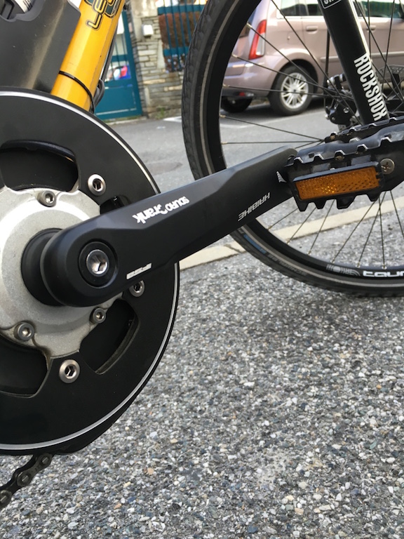

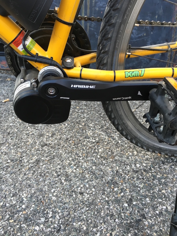

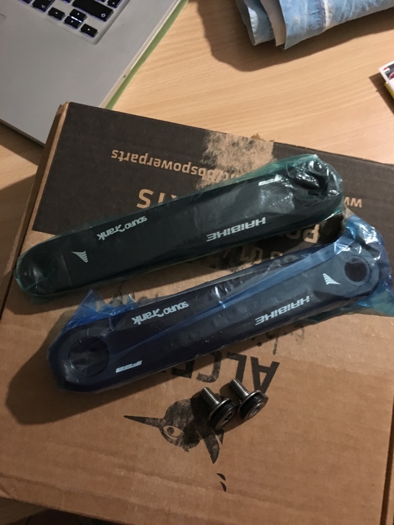

Intanto ho cambiato le pedivelle originali con qualcosa di più serio, quelle della haibike yamaha
237,67 KB
273,93 KB
240,56 KB
Rotolo
851 Messaggi
Inserito il - 08/09/2016 : 20:16:21  Mostra Profilo Invia a Rotolo un Messaggio Privato  Rispondi Quotando
Entrano quasi il doppio nel perno quadro, così si può stringere meglio senza rischiare di spanare il filetto.
Daiwer
1413 Messaggi
Inserito il - 08/09/2016 : 20:44:31  Mostra Profilo Invia a Daiwer un Messaggio Privato  Rispondi Quotando
Ottima soluzione e ottimo acquisto!
Sono belle e di qualità (FSA produce componenti ottimi).
Anche io le avevo adottate su un Bafang BBS01, quelle di serie erano pessime e le filettature si rovinavano solo a guardarle.
Queste, invece, per varie ragioni le ho smontate e rimontate varie volte ma non hanno mai fatto una piega.
