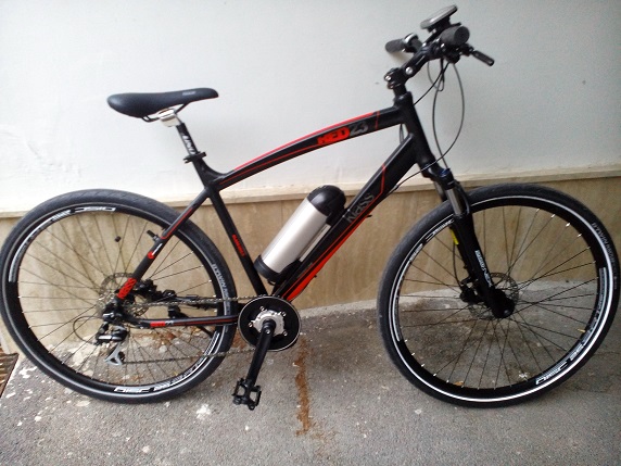

ho montato anche il 350. ho appoggiato una batteria 10 ah in attesa di installarne un'altra più prestazionale.
e oggi ho eseguito un test per i consumi.
ho escluso il limitatore a 25 km/h, ho impostato a 18 ah l'assorbimento max e ho selezionato la modalità turbo. sono partito con una configurazione 42t pignone 12t. ho viaggiato ad una velocità fra un minimo di 31 e 36 km/h con una cadenza 70/80 pedalate/min. peso 95 kg e le ruote sono stradali 700x45c. la carica della batteria si è esaurita dopo 38 km. (dettaglio: si è spenta all'improvviso, nonostante il display segnasse ancora 2/1 tacca). la batteria utilizzata era montata su un hub 250 watt 201 rpm, che a velocità codice e in assistenza massima consentiva di percorrere fra 28/32 km.
la prossima uscita sarà a velocità codice. fornirò poi i dati dell'esperienza.
ps. a velocità speed, spingendo con sforzo da passeggio, fa 25 km/h.
il 250 watt fa 22. in turbo il 350 l'ho spinto fino a 45 km/h e si percepiva ancora assistenza, il 250 molla a 36 circa

Inserito il - 01/10/2016 : 20:27:03  Mostra Profilo Invia a Rotolo un Messaggio Privato  Rispondi Quotando
Mi sa che sono tarati con una tolleranza molto larga, il mio è un 250 e sembra comportarsi come il tuo 350. Se spingo sui pedali, non fatico a raggiungere i 40kmh e superarli.
Di solito la uso in speed e viaggio a 27kmh, ho una batteria simile alla tua da 10Ah molto economica e riesco a percorrere da 40 a 60km ma non si è mai spenta per esaurimento, ho toccato forse una volta sola la tacca rossa dell'indicatore batt.
P.S. a me non ha mai funzionato la regolazione degli ampere, così sono passato al display a manopola che si comporta nello stesso modo, ma molto più piccolo e bello.
Modificato da - Rotolo in data 01/10/2016 20:29:21
14667 Messaggi
Inserito il - 01/10/2016 : 21:14:00  Mostra Profilo Invia a andrea 104KG un Messaggio Privato  Rispondi Quotando
38 km ad una media così alta sono veramente tanti, presumo tutta pianura Conderando che, come ricorda sempre il buon Barba, il consumo quadruplica con l'aumentare della velocità, 60 km sono alla tua portata tranquillamente...
I maggiori consumi dell'hub sono sicuramente dovuti alla cattiva gestione del motore che fa il pas.
Tieni conto che per restare sopra i 30 kmh con il sensore di sforzo tu comunque hai dovuto spingere un pò perchè altrimenti il motore non ti assiste e quindi un pò dell'energia viene dalle tue gambe e un pò dalla batteria. Il trucco dei centrali è in gran parte lì. Ti costringono a contribuire (non che questo sia un male intendiamoci)
Con le nuove centraline "torque simulation" di bms battery si risolve in gran parte il problema. Non simulano nulla ma semplicemente bloccano i watt ad ogni livello e li mantengono fino alla massima velocità del motore (non come le centraline normali degli hub dove il primo livello ti lascia ai 15kmh e tu per andare più veloce devi per forza mettere livelli più elevati con consumi stratosferici.
Ad esempio la mia al primo livello da 150w circa (ho il wattmetro e controllo tutto ) e in pianura mi lancio tranqullamente fino ai 25kmh con un pò di contributo e consumando poco. Volendo contribuire di più il motore continua ad assistermi con i suoi 150w ma io devo spingere di più per arrivare al massimo consentito dal mio motore (circa 31 kmh)
L'alternativa è usare un accelleratore e controllare i consumi sul wattmetro, prima facevo così e sono arrivato a 80 km con una batteria come la tua e un hub bpm. Ma è noioso regolare sempre l'accelleratore, le nuove centraline sono meglio..
Comunque il tuo consuma veramente poco leggendo il messaggio avrei scommesso non più di 30km a quella velocità.
raffant
182 Messaggi
Inserito il - 02/10/2016 : 00:54:35  Mostra Profilo Invia a raffant un Messaggio Privato  Rispondi Quotando
....si tutta pianura. prima di questa ne ho assemblata un'altra con il 250 e una batteria 18 ah di scarica continua con celle panasonic 2.9. purtroppo ora non è nella mia disponibilità per testarla perbene. quando l'ho assemblata, l'ho provata per pochi km e mi ha restituito i valori di cui sopra. penso che per questo 350 la batteria 10ah usata sia inadeguata ad alte prestazioni. come pure le ruote da 45 e il mio peso 95kg tolgono qualcosa sia alla velocità che all'autonomia. domani appoggio un'altra batteria 12.5 ah con un bms 20/60 e verifico. ho montato anch'io le centraline torque di bmsbattery quelle da 14 ah e con il pas, a velocita' 30/35 km/h (260 rpm su ruota 28), ho sempre consumato 10/12 ah/km anche perchè i 70/100 watt delle tue gambe a quelle velocità non li accusa proprio. condivido che il sensore di sforzo costringendoti a pedalare seriamente contribuisce al risparmio della batteria, ma spero che consenta di recuperare qualcosa di più dei 5/7 km visti nella prova di oggi, anche perchè li ho ottenuti pedalando impiegando un certo sforzo.
14667 Messaggi
Inserito il - 02/10/2016 : 03:50:26  Mostra Profilo Invia a andrea 104KG un Messaggio Privato  Rispondi Quotando
Anch'io ho quella batteria e ti confermo che non è adeguata per motori fuori norma. La mia con una centralina da 20a droppa da paura e non riesce neanche a fornire tutti i watt che la centralina chiede. Siccome ho il wattmetro mi accorgo che comincia a droppare appena l'assorbimento supera i 360w, precisa come un orologio, segno che ha celle da 1c. Comunque per quello che l'ho pagata, usandola con modo mi fa fare sempre più di 50 km, piano ma li faccio . La percorrenza purtroppo non dipende dai c perché quando senti che il motore va perché ben alimentato ti piace tirare e alla fine consumi un botto... Almeno io con le mie faccio così.

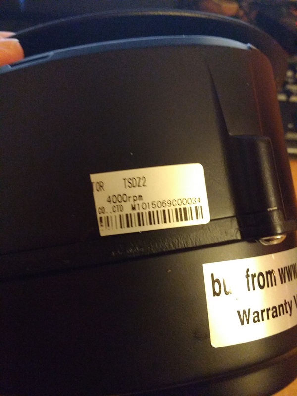

Il motore che mi è arrivato ha l'etichetta tagliata, si leggono solo i giri e un codice a barre. Dovrebbe essere un 350W, gentilmente qualcuno potrebbe controllare se l'etichetta è tagliata anche sul proprio motore e se il codice a barre corrisponde a un 250W o 350W?
Grazie.

Inserito il - 05/10/2016 : 15:07:10  Mostra Profilo Invia a raffant un Messaggio Privato  Rispondi Quotando
a me sono arrivati entrambi (sia il 250 che il 350) privi dell'etichetta che hai postato.
kaus
152 Messaggi
Inserito il - 05/10/2016 : 15:45:02  Mostra Profilo Invia a kaus un Messaggio Privato  Rispondi Quotando
...allora nel mio caso si deve essere rotta a metà mentre la strappavano.
il fatto è che sembrano indistinguibili...
Grazie comunque...

kaus
152 Messaggi
Inserito il - 06/10/2016 : 00:58:01  Mostra Profilo Invia a kaus un Messaggio Privato  Rispondi Quotando
Forse un modo c'è di distinguerli: nel menù di configurazione possono essere entrambi settati a 45km/h di velocità max?
grazie.
raffant
182 Messaggi
Inserito il - 06/10/2016 : 13:22:02  Mostra Profilo Invia a raffant un Messaggio Privato  Rispondi Quotando
kaus ha scritto:
grazie.
SI, entrambi fino a 45

raffant ha scritto:
kaus ha scritto:
grazie.
grazie, anche questa andata a buca...
