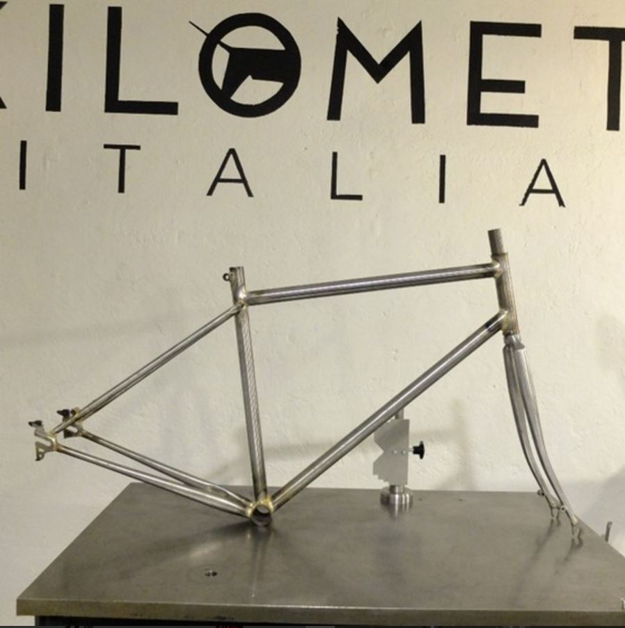

Buongiorno a tutti,
ho seguito con interesse la discussione, sto costruendo la mia prima bici elettrica (sono un telaista) e alla fine credo che testerò questo TSDZ2.
Ho quasi tutti i componenti pe il primo esemplare, il telaio è quasi finito, in settimana farò l'ordine per il motore.
Quello che volevo chiedere ai possessori è la compatibilità luci.
Sembrerebbe che in tutti i display, sia piccolo che grande è possibile comandarne l'accensione, ma in nessuno schema ho visto come collegare il tutto.
Qualcuno ha ideadi come fare?
grazoie

Inserito il - 01/11/2016 : 17:31:45  Mostra Profilo Invia a Rotolo un Messaggio Privato  Rispondi Quotando
Ciao, il telaio della foto è saldato a brasatura?
Per quanto riguarda i display del motore, è vero che tutti e due hanno la possibilità di accendere le luci, ma in realtà non è previsto dall'hardware, io penso che siano display generici che vengono adattati al TSDZ2.
Io ho sia il display a manopola che a schermo gigante, su quello grande hai un'uscita per caricare il cell e due ingressi per i contatti freno, niente di più, anzi anche smontando il motore e centralina, non ho visto uscite per le luci.

Inserito il - 01/11/2016 : 17:56:29  Mostra Profilo  Visita l'Homepage di nicokosch Invia a nicokosch un Messaggio Privato  Rispondi Quotando
grazie, speravo ci fosse qualche collegamento nel motore ...
si il telaio è con salda brasato, i tubi sono a spessore variabile, vorrei mantenere un peso finale "accettabile" il telaio sono 1,5kg. forcella sui 650gr

Inserito il - 02/11/2016 : 17:31:21  Mostra Profilo Invia a Steu851 un Messaggio Privato  Rispondi Quotando
nicokosch ha scritto:
Buongiorno a tutti,
Ciao, bel telaio hai previsto il decentramento del BBS in modo da migliorare la linea catena?
No, l'unica luce che puoi comandare è la retroilluminazine del display (parlo di quello a televisore)

Inserito il - 04/11/2016 : 12:53:30  Mostra Profilo  Visita l'Homepage di nicokosch Invia a nicokosch un Messaggio Privato  Rispondi Quotando
Grazie, si già che ci sono lo decentrerò, avrei potuto saldarlo direttamente con un offset ma mi sono reso conto del porblema linea catena solo a lavoro già ultimato.
C'e da dire che posteriormente userò un cambio nel mozzo, spero che il gap da colmare sia poco.

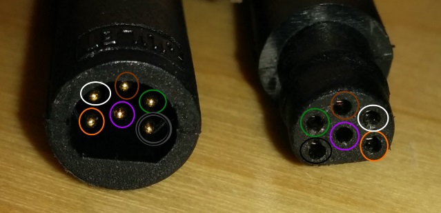

Inserito il - 04/11/2016 : 14:58:21  Mostra Profilo  Visita l'Homepage di nicokosch Invia a nicokosch un Messaggio Privato  Rispondi Quotando
riporto da Endless-Sphere:
I'm not yet sure about the function of the purple wire on the display cable (maybe some sort of a serial signal with 3.3V?), but I think I discovered where you can find the light output.
It is on the plug for the speed sensor / reed switch. Should be a green wire with 6V when on. GND should be the orange one. White is 5V (via pullup?) and pulled to GND through the reed switch.
I bought an extension cable for the display to cut it open and measure signals.
Here is a picture where I have marked the plug pins with wire colors according to this cable, at least purple matches with the display cable.
56,98 KB
(But of course, I don't guarantee that this informations are correct.)
appena mi arriva il tutto controllo

heheh sono già al lavoro per attacchi e predisposizioni, ho seguito la discussione sul forum americano e sembrerebbe che i cavo viola è il cut off per i freni.
Effettivamente sotto al comando piccolo cè un cavo tagliato, appena ho la batteria faccio comunque delle prove per vedere se da qualche parte esce un 6v
Ho anche mandato una mail direttamente al produttore dei motori per il discorso luci e mi ha risposto:
Have you told us you need lights fiction before your order? Our new motors will always have this function, I am not sure if yours are with it or not.
If it is with the function, just find another cable from the market to connect the cable coming out from the motor for sensor .
Thanks
James
quindi direi che i motori di pswpower sono una versione vecchia, da capire se non e'comunque recuperabile un output dal controller...

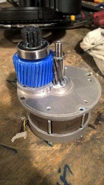

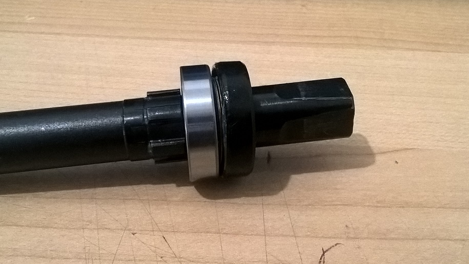

primi commenti a caldi:
ho smontato subito il motore per controllare cuscinetti e grasso e subito ho notato una piccola anomalia. La sede cuscinetto dell'alberino che unisce ingranaggio azzurro e corona è un po' lasco e levando il motorino mi viene via tutto.
Come dice Steu851 ho notato subito come le pedivelle non avendo offset differente risultano decentrate, dico io ci voleva tanto?...bhoo, domani vedo se riesco a migliorare la cosa.
Linea catena non eccessivamente fuori, pensavo peggio, dovrei riuscire a portarla a 0.
Domanda, ho notato che il perno pedali ha un po' di gioco lo si nota tirando le pedivelle, anche il vostro è cosi?

Inserito il - 08/11/2016 : 11:20:23  Mostra Profilo Invia a Steu851 un Messaggio Privato  Rispondi Quotando
Si anche il mio perno ha gioco

aggiornamento:
ho smontato l`albero e inizio a sospettare che i modelli venduti in canali non officiali siano le prime versioni.
ho visto un video della FutureBike e ci sono alcune differenze:
- Albero cromato invece che brunito
- Doppio cuscinetto invece del singolo riscontrato sul mio modello
Come difetti sul mio modello ho riscontrato un gioco albero cuscinetto eccessivo e un montaggio molto approssimativo con l`utilizzo di 4 rondelle per recuperare un errato posizionamento della gola per il seeger.
aggiornamento:
221,05 KB
scusa giusto per sapere quali sono i canali ufficiali?
grazie ciao
Tony2k
124 Messaggi
Inserito il - 09/11/2016 : 14:13:24  Mostra Profilo Invia a Tony2k un Messaggio Privato  Rispondi Quotando
Penso si riferisca a questo video dove effettivamente si nota un albero diverso e due cuscinetti sul lato.
https://www.youtube.com/watch?v=hqAP1NZvNPo
aggiornamento:
221,05 KB
grazie ciao
Per canali ufficiali intendo direttamente dal produttore oppure da fornitori locali (Europa) che sicuramente hanno le ultime versioni disponibili.

36466 Messaggi
Inserito il - 09/11/2016 : 16:55:52  Mostra Profilo Invia a Barba 49 un Messaggio Privato  Rispondi Quotando
Più che altro guardando questo video (https://www.youtube.com/watch?v=hqAP1NZvNPo) si può notare come sono lavorati male TUTTI gli accoppiamenti, in meccanica non esiste che un cuscinetto si possa sfilare dal suo asse solo per la forza di gravità o a mani nude senza sforzo, e nemmeno che si possa inserire nell'astuccio esterno (calotta)senza forzarlo: Un motore così assemblato farà una brutta fine, su tutte le zone di contatto asse-cuscinetto-calotta inizierà presto un'usura che porterà ad ulteriori aumenti dei giochi, con rumori e altre amenità.
Il fatto poi che vengano montate rondelle per compensare l'errore di esecuzione delle sedi degli anelli Seeger avvalora la mia tesi...
Almeno su altri kit i cinesi consapevoli del problema hanno montato degli O-rings per evitare che l'asse possa girare nella ghiera del cuscinetto, non è una cosa bella a vedersi e nemmeno risolutiva, ma almeno si nota un impegno!
Tony2k
124 Messaggi
Inserito il - 09/11/2016 : 17:00:22  Mostra Profilo Invia a Tony2k un Messaggio Privato  Rispondi Quotando
Anch'io ho pensato alla bestialità di un cuscinetto montato senza interferenza...
gianluk70
61 Messaggi
Inserito il - 09/11/2016 : 19:19:56  Mostra Profilo Invia a gianluk70 un Messaggio Privato  Rispondi Quotando
ci son rimasto male pure io francamente.... i cuscinetti in quel modo sono un vero disastro...
peccato perchè il solo motore con sensore di sforzo e batteria aperta (quindi escludendo il sun star) è fatto veramente malino...
non capisco cosa stiano aspettando a fare un bbs03 con sensore di sforzo e magari il pas... e magari compatibile con i bb i moderni...
mahhhhh che peccato!!
nicokosch
39 Messaggi
Inserito il - 09/11/2016 : 20:15:39  Mostra Profilo  Visita l'Homepage di nicokosch Invia a nicokosch un Messaggio Privato  Rispondi Quotando
si è un peccato, perchè il resto sembra ben fatto (fusioni motore ecollegamenti) credo che alla fine sistemerò la tolleranza dell'albero mettendoci una parte nuova tornita e aggiungendo il 2 cuscinetto.
Per le sedi un po' di Loctite 660 dovrebbe bastare..
