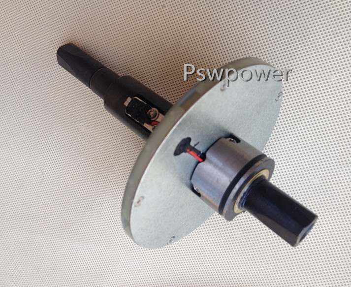

Allegato: 7NN46U_R3NMD.jfif
164,66 KB
Qualcuno sa come si smonta?
Ok per l'alberino ho visto il video.
Questo non riesco a smontarlo ormai ha un gioco eccessivo e vorrei capire se é lui o la sede che si stá rovinando
http://www.pswpower.com/peng/iview.asp?KeyID=dtpic-2016-7N-N002.6NQCA

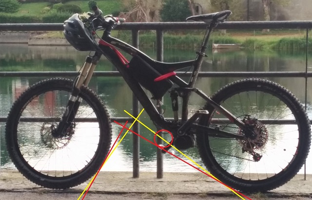

Riporto su questa discussione seguendo i messaggi nel tread della mia specialized che sono invece di interesse generale
Valter Lamonato ha scritto:
stavo rileggendo questa discussione per documentarmi, e decidere se usare un Bafang Bbs01 o questo TSDZ2 per elettrificare una vecchia Scalpel 26.
Il Bafang lo conosco e, per la verità, ne sono anche soddisfatto, ma l'idea di qualcosa di nuovo, col sensore di sforzo, mi stuzzica parecchio.
Mi preoccupa un po', invece, la poca luce a terra che rimane, a causa della posizione del motore, e il problema della solidità dell'asse di cui si parla recentemente.
Non avendo trovato le misure in rete, potresti cortesemente farmi sapere di quanto si abbassa dal centro del movimento centrale?
Per il discorso luce a terra sembrerebbe addirittura migliore rispetto al BBS02.

bob68
32 Messaggi
Inserito il - 03/02/2017 : 16:53:03  Mostra Profilo  Rispondi Quotando
Il mio era orginale (pswpower) 73mm 3150 km
l'ho ricomprato e il nuovo è da 63mm e monta un solo cuscinetto.
Per farcelo stare va cambiato lo spessore interno al tubo da 8mm a 15mm
altrimenti si sposta.

Inserito il - 03/02/2017 : 17:05:27  Mostra Profilo Invia a Steu851 un Messaggio Privato  Rispondi Quotando
scusa non mi è chiaro il discorso 73/63 mm
Ma hai cambiato tutto il motore o solo l'albero?
bob68
32 Messaggi
Inserito il - 03/02/2017 : 17:20:06  Mostra Profilo  Rispondi Quotando
Ho montato l'albero e sensore di sforzo da 63 mm nel vecchio motore
Inserito il - 03/02/2017 : 17:27:08  Mostra Profilo Invia a Steu851 un Messaggio Privato  Rispondi Quotando
quindi il nuovo albero è più sottile del vecchio?
bob68
32 Messaggi
Inserito il - 03/02/2017 : 17:38:20  Mostra Profilo  Rispondi Quotando
posto le foto
la posizione dell ingranaggio è diversa
da sx->dx cuscinetto, nuovo spessore, vecchio spessore
Rotolo
851 Messaggi
Inserito il - 03/02/2017 : 20:43:55  Mostra Profilo Invia a Rotolo un Messaggio Privato  Rispondi Quotando
Ma vorrai dire 68mm e non 63, almeno dalla foto che hai postato dei due alberi, non si capisce bene perchè sono sfalsati tra di loro.
14975 Messaggi
Inserito il - 03/02/2017 : 21:15:17  Mostra Profilo Invia a andrea 104KG un Messaggio Privato  Rispondi Quotando
Credo siano allineati sulla battuta del cuscinetto... per rompersi così credo debba essere la qualità dell'acciaio, considerando che su una bici mormale si spinge molto di più e rotture così non le ho mai sentite...
bob68
32 Messaggi
Inserito il - 03/02/2017 : 21:56:38  Mostra Profilo  Rispondi Quotando
Si hai ragione 68mm
il tornitore che mi ha fatto lo spessore dice che se la lima attacca
é ferro e neanche temprato.
Solo che il ferro si piega

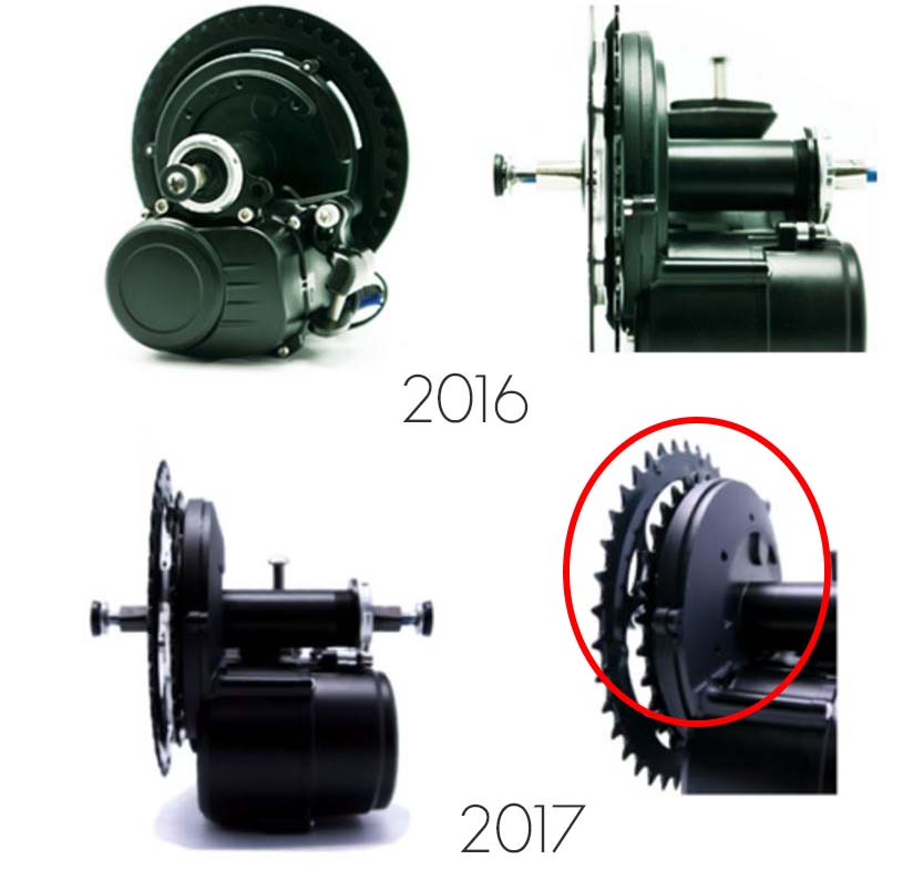

Scusa la domanda, dove hai visto il nuovo modello di motore 2017?
Audio85
56 Messaggi
Inserito il - 08/02/2017 : 12:32:45  Mostra Profilo  Rispondi Quotando
nicokosch ha scritto:
guardando questo blog: http://blog.naver.com/ si vede che c'è una versione 2017, con alcune migliorie interne e anche la possibilità di montare il manettino gas.
75,64 KB
DA QUESTO POST HO VISTO IL NUOVO MODELLO 2017 .... è NELL'ALTRA PAGINA...

Inserito il - 26/02/2017 : 10:28:14  Mostra Profilo  Rispondi Quotando
Sono in attesa di ricevere questo motore per montarlo su una mtb front 29".
Vorrei chiedere info a chi già lo ha montato. Guardando le foto di varie installazioni ho notato che alcuni sono montati verso il basso, altri sono invece spostati più verso l'anteriore. Immagino dipenda dal fatto se si mette la piastra anti rotazione o meno.
A primo acchitto mi sembrerebbe migliore la soluzione senza piastra e spostato in avanti, sia per una questione estetica che per il fatto che credo che in un caso di pietra o dosso il motore venga un pò protetto dalla corona più grande. Però non avendo esperienza diretta chiedo a voi.
Secondo voi qual'è la soluzione migliore?
