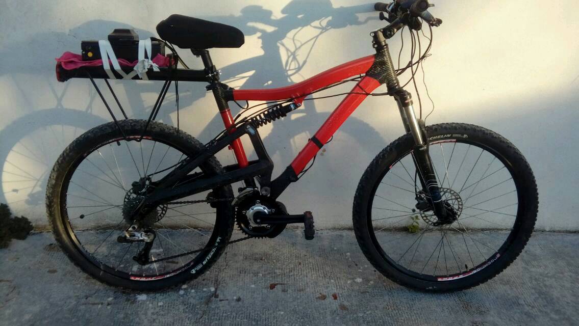

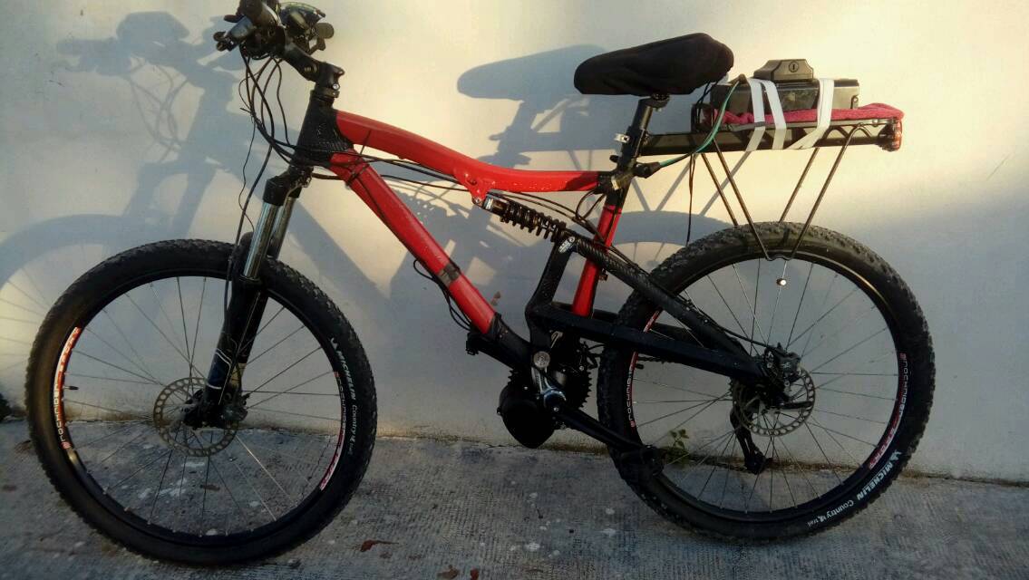

Ordinato domenica notte incredibilmente è arrivato stamattina!!
Come potrete immaginare vi scrivo sporcando i tasti di grasso
Ho fatto un montaggio "veloce" sulla rr 6.3 che avevo ferma. Ho anche montato una corona da 36 denti presa su amazon.
Fatti 5 km prima di notte! I GIUDIZI CHE DO ADESSO SONO SUSCETTIBILI DI CAMBIAMENTO!! PROVA PIUTTOSTO BREVE!!
Che dire vediamo i difetti:

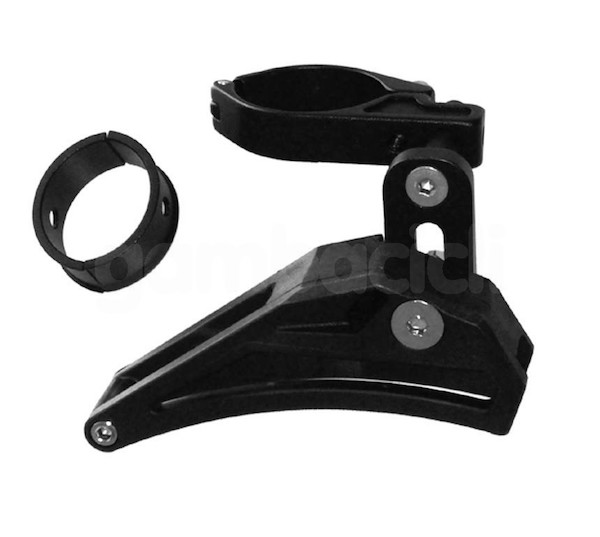

- c'è un problema irrisolvibile che è la linea catena. E' semplicemente inaccettabile. Non sapevo che la corona originale fosse imbutita (anche parecchio più di mezzo centimetro sicuramente). La 36 ovviamente è troppo piccola per essere imbutita. Ho la catena dritta sul 4° pignone partendo dal piccolo (cassetta da 9) che non sarebbe neanche male (movimento da 68mm). Dopo un km alla prima salita importante mi è caduta la catena tentando di mettere il rapporto più grande (34). Per me è una novità con l'hub non mi è mai successo e non è piacevole doversi sporcare le mani (oltrettutto ero partito senza neanche una salviettina) Ho proseguito limitandomi al penultimo rapporto è non è più caduta. Però la cosa è irrisolvibile perche anche riuscissi a centrare la catena sul rapporto centrale poi avrei problemi sui piccoli...
Averlo capito prima che la corona origina era imbutita anzichè la corona più piccola avrei cercato una cassetta col rapporto corto più grande. Credo che lavori meglio (se il cambio ce la fà a salire sul grande...)
- l'andamento è ondeggiante, quando arrivo a mezza pedalata il motore stacca leggermente. Non è per niente piacevole. C'è modo di limitare questo effetto tramite programmazione?
- Ho scoperto di non essere per niente allenato perchè ho fatto tutto il giretto in turbo. Se scalavo di livello faticavo. Ho provato una salitella "tosta". In turbo vado più forte che con l'hub e di molto (circa 8kmh contro 5-6 kmh del hub.) ma non potevo andare nel rapporto grande pena caduta catena. Al termine avevo i battiti molto accellerati e non mi piace per niente.
- tra pas a 12 magneti con centralina torque simulation non c'è molta differenza col centrale. In entrambi i casi la partenza è immediata così come lo stacco. Il centrale è ovviamente il immediatissimo ma anche con l'hub il problema non c'è. Parte in meno di mezzo giro, anche col centrale prima di poter esercitare una certa forza sui pedali un mezzo giro lo fai.
- Devo valutare attentamente i consumi. Non son un'atleta e periodicamente ho bisogno di rifiatare. Col centrale mettendo in turbo in effetti la fatica è molto poca, ma così si perdono tutti vantaggi in termini di minor consumo... Mi spiego. Con l'hub sto sempre tra i 360 e i 450w al massimo. Solo su estremi metto al max (700w circa). Per rifiatare semplicewmente faccio un pò forzare il motore alleggerendo la pedalata nei tratti facili. Tanto con la torque simulation i consumi non schizzano su perchè sono limitati. Col centrale non potendo alleggerire metterei in turbo ma alora vado immediatamente oltre i 600w... Mi riservo di controllare una volta montato il wattmetro.Comunque è un mio limite dovuto al peso all'allenamento scarso...
Pregi:
- la bici è in effetti più equilibrata, i cambi traiettoria sono più facili perchè è più facile influenza col proprio peso la traiettoria della bici.
- la pedalata è in effetti da supermen! Con l'hub, specialmente con la centralina torque simulation hai di fronte un muro... se parti a livello basso ti da pochi watt e la bici pesante ti inpedisce di accellerare progressivamente. La sensazione è molto bella
Per ora purtroopo non ne trovo altri ma è solo perchè l'hoprovata troppo poco... sicuramente c'è anche la velocità maggiore senza step up ad esempio...

La tua corona non ha i denti con disegno anticaduta?
Se non, ti consiglio di utilizzare un guidacatena per evitarne le cadute. qui un link http://www.gambacicli.com/it/guidacatena-enduro-per-corona-singola.html?___SID=U
33,97 KB

15285 Messaggi
Inserito il - 10/03/2017 : 00:23:08  Mostra Profilo Invia a andrea 104KG un Messaggio Privato  Rispondi Quotando
si scatena all'interno... domani metto foto...
bob68
32 Messaggi
Inserito il - 10/03/2017 : 00:46:32  Mostra Profilo  Rispondi Quotando
guarda questa
non si vede tanto ma la corona tira leggermente a sinistra
sulla mia vecchia bici succedeva la stessa cosa il motore poggiando dietro inclinava a sinistra
la tua é una full non dovrebbe farlo ma forse?
hai la ruota libera sul asse dei pedali ?
ultima domanda 250 o 350 ?
Modificato da - bob68 in data 10/03/2017 00:50:32

15285 Messaggi
Inserito il - 10/03/2017 : 07:57:19  Mostra Profilo Invia a andrea 104KG un Messaggio Privato  Rispondi Quotando
Queste sono due foto fatte ieri del montaggio moolto provviasorio. Non si vede la catena. Le ho fatte prima di provarla. Il motore batte in avanti ma non credo abbia conseguenze. Del resto non c'è nulla a cui fermarlo.
