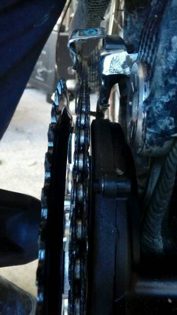

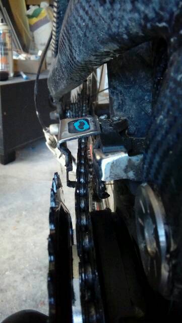

Bob68 quella bici è la mia l'avevo postata all'inizio della discussione, io ho risolto il problema con il cambio al mozzo a 9 rapporti, in 1600km non i è mai caduta la catena e non ha segni di usura.
La foto inganna un po, perchè in realtà è praticamente quasi dritta.

Inserito il - 10/03/2017 : 23:28:32  Mostra Profilo Invia a Steu851 un Messaggio Privato  Rispondi Quotando
Visto che scende all'interno sposta il deragliatore più all'esterno in modo che la tenga su, in pratica catena dritta da corona a deragliatore, poi piega all'interno verso il pignone grande
assolutamente si !
non volevo criticare il tuo lavoro ma il mio, solo che non avevo foto disponibili.
Come dici tu, la foto (che ho rimoso) inganna un po quel po poteva servire a capire.
cmq avrei dovuto citarti o chederti il permesso chiedo scusa.
Colgo l'occasione per ringraziarti di aver condiviso in questo post le tue esperienze
che a me sono state d'aiuto e ispirazione.

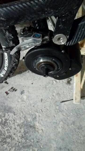

Anche il bbs è fatto cosi?
Mi ha preso male e l'ho lasciato smontato

Se fosse stato piano sarebbe stato fattibile, ma così ovviamente no. O meglio un tornitore ci mette mezzora a fare un pezzo adatto, ma io no. Oltretutto quando ero piccolo e trafficavo con i motorini qui era pieno di artigiani e con due lire ti facevano di tutto. Oggi purtroppo non saprei più a chi rivolgermi anno chiuso tutti
