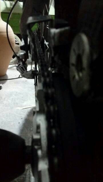

domandina per lalinea catena. La cassetta che mi è arrivata ha solo il primo pignone movibile. Posso portare il pignocino a fare da spessore dietro quello grosso e avvitare la ghiera sul secondo? Perderei un rapporto ma la linea sarebbe un pò più centrata...

Se metti il pignone piccolo dietro la linea sarebbe sicuramente migliore, però avrai un compromesso sulla velocità massima in pianura.
Con il 34-12 faccio i 25 km/h, ma frullando abbastanza...

Infatti con la 34 e il pigno da 14 (il secondo) si frulla per raggiungere i 25. Ma vorrei mettere la doppia davanti per ovviare all'inconveniente...
Inserito il - 17/03/2017 : 10:37:37  Mostra Profilo Invia a Steu851 un Messaggio Privato  Rispondi Quotando
come ho già scritto l'11 lo puoi recuperare dalla vecchia cassetta, e metterlo al posto del 12, sono generalmente compatibili

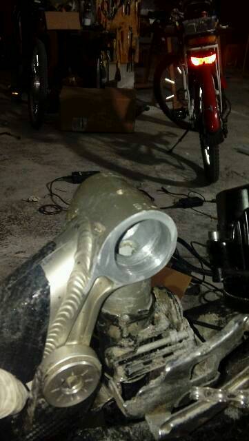

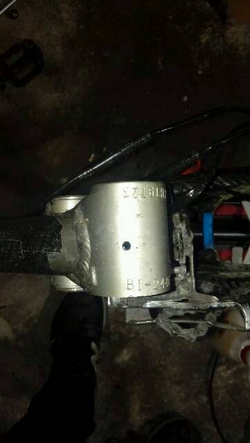

Inserito il - 17/03/2017 : 21:11:01  Mostra Profilo Invia a andrea 104KG un Messaggio Privato  Rispondi Quotando

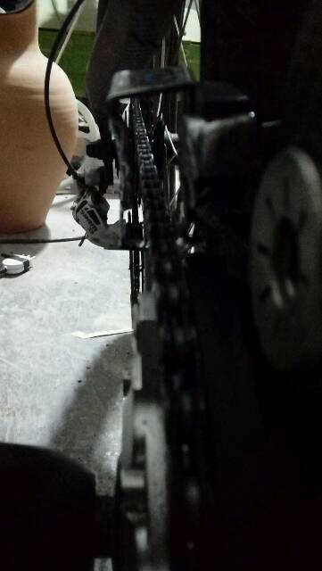

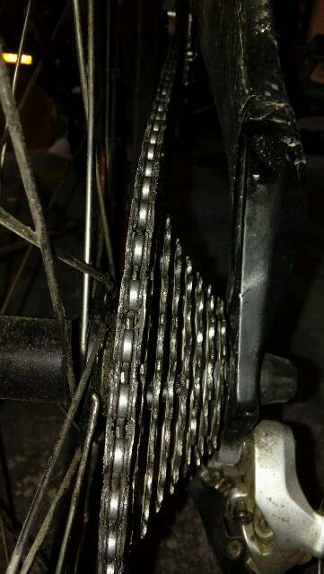

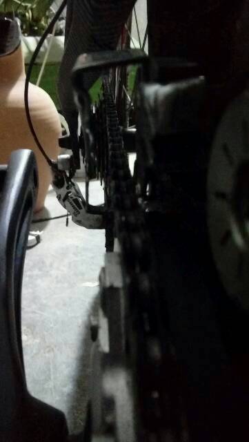

Lavoro un po' invasivo... Tanto la bici è da esperimenti. Ridotto a 8 anche il pacco pignoni...
34,11 KB
22,02 KB
37,49 KB
22,62 KB
19,7 KB
22,05 KB
Non ho potuto fare neanche un metro.. Ma non dovrebbe servire più il guidacatena. Comunque se va bene metto la doppia
Daiwer
1413 Messaggi
Inserito il - 17/03/2017 : 21:33:16  Mostra Profilo Invia a Daiwer un Messaggio Privato  Rispondi Quotando
Hai fresato quella scatola del movimento centrale come se non ci fosse un domani
Bel lavoro, complimenti.
Attendiamo il test.
