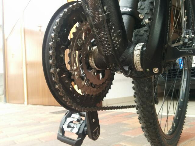

Inserito il - 22/03/2017 : 15:34:03  Mostra Profilo Invia a Miura72 un Messaggio Privato  Rispondi Quotando
La mia catena è troppo storta che ne dite ?
415,16 KB
Inserito il - 22/03/2017 : 15:57:57  Mostra Profilo  Visita l'Homepage di blindo7 Invia a blindo7 un Messaggio Privato  Rispondi Quotando
insomma non è il massimo,ma è un problema diffuso,
penso che anche se genera una coppia diagonale per pignoni e motore,
con qualche perdita rispetto ad averla dritta,
non credo che stai sempre sul grande pignone quindi ci può stare e ora le bici di alta gamma con la scusa di risparmiare peso,
risparmiano togliendo pezzi,corone deragliatore,manettino,e ci piazzano monocorona 1 X 11,e quelle come lavorano?
Daiwer

Stortissime
come la mia catena sulla bici da Enduro col Bafang. Ma con corona anticaduta e catena kmc x11e per bici elettriche, nessun problema

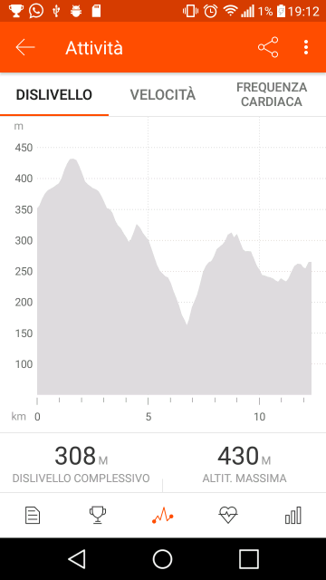

Inserito il - 24/03/2017 : 19:55:18  Mostra Profilo Invia a andrea 104KG un Messaggio Privato  Rispondi Quotando
Devo dire che sto cominciando ad amare spassionatamente sto motorello per i giri in campagna
questo è il grafico di META' del giro odierno perchè ho acceso lo strava solo a metà giro, quando iniziavo a tornare.
Come potete vedere ci sono chilometri di salite continuative. Mi sono anche scordato di avere il turbo, me ne sono accorto a 200 metri dalla cima . L'unica cosa devo ricordarmi di spingere POCO per il miei standard e il motore ti tira su. Non consuma neanche un cavolo, 24 km meno di 7 ah con queste salite... Il giro lo avevo fatto anche col bpm ma con questo fatica zero, perderò l'allenamento E pensare che i primi giorni mi sfinivo perchè non avevo capito come pedalare. Basta non spingere MAI il motore come si fa con l'hub che nelle salite estreme lo devi aiutare. Rapporto agile, deve gire bene e tirare lui e poco tu.. vai piano e vai su.... bellissimo
Ma la cosa veramente bella non è quella, alla fine su anche con l'hub ci vado. E' la leggerezza e il bilancimento della bici. Tutta un'altra cosa!! Per la prima volta io che in discesa sono un pò pauroso, mi viene voglia di lasciare i freni. Al ritorno in queso percorso ci sono 4 km di discesa che se fossi sicuro di non incorntrare auto o trattori (più facile ne ho incontrato un paio) dietro una curva andrei giù a rotta di collo

nicokosch
39 Messaggi
Inserito il - 01/04/2017 : 00:47:04  Mostra Profilo  Visita l'Homepage di nicokosch Invia a nicokosch un Messaggio Privato  Rispondi Quotando
aggiornamento sui lavori...la bici è è praticamente finita, appena riesco faccio delle foto decenti, volevo avvisare a chi interessa della possibilità di aggiungere i collegamenti per controlare i fari dal manubrio e di aggiungere un gear sensor per il cambio rapporto.
Come altri ho un cambio nel mozzo (Sturmey Archer 5V) e per evitare di smettere di pedalare per cambiare sotto sforzo, (potrebbe essere comodo anche con i cambi tradizionali) ho montato il sensore
per il MAX Bafang comprato su pswpower, funziona molto bene e non da falsi segnali, consiglio vivamente l'upgrade.
