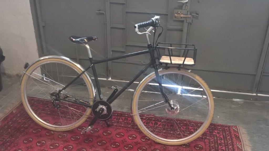

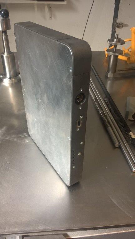

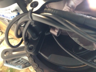

Inserito il - 03/04/2017 : 12:21:16  Mostra Profilo  Visita l'Homepage di nicokosch Invia a nicokosch un Messaggio Privato  Rispondi Quotando

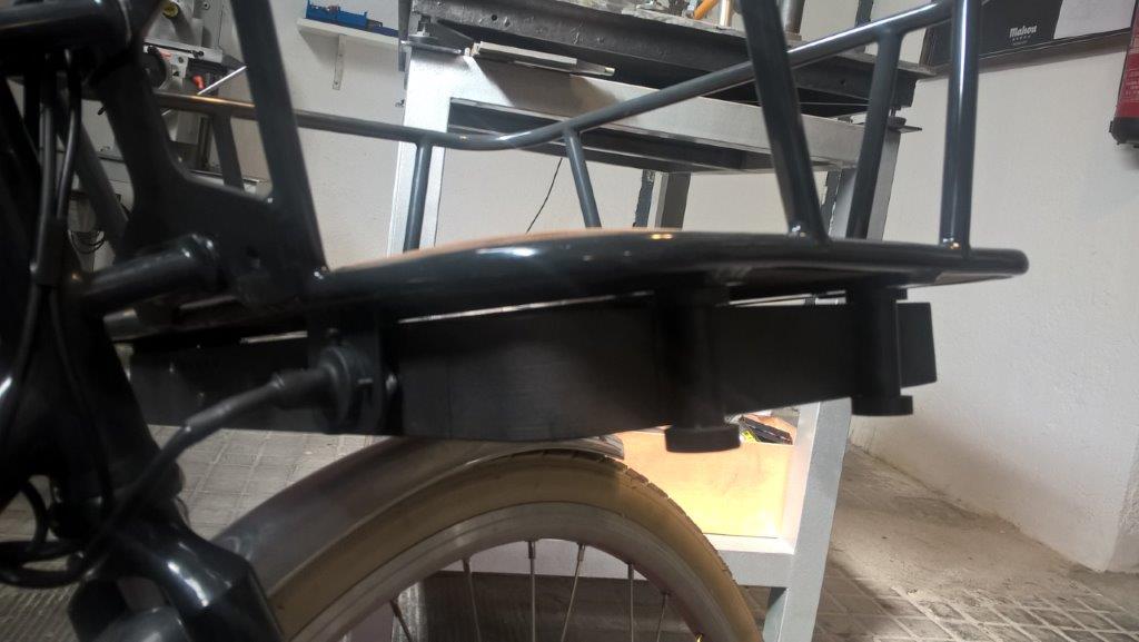

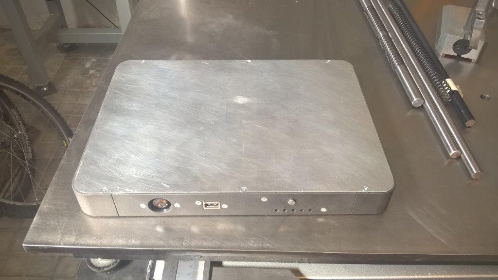

ecco alcune foto
79,85 KB
80,55 KB
74,68 KB
40,16 KB
66,69 KB
52,25 KB
La batteria è una 40 celle panasonic, il case stampato in 3d, ora devo cambiare i due coperchi con dei pannelli di carbonio
per i collegamenti luci e sensore cambiata bisogna prendere i segnali dai due connettori display/ sensore velocità.
La cosa più comoda è aprire il motore e dalla scheda di controllo spelare i cavi interessati e saldarci delle derivazioni.
Nello specifico per avere l`output 6V per le luci, bisogna prendere dal connettore sensore velocità il cavo verde per il + e l`arancione per il -.
per il sensore cambiata invece sempre dal connettore sensore velocità bisogna prendere il marrone per avere il + , l`arancione per il - e dal connettore display il viola per il segnale.

Inserito il - 03/04/2017 : 12:26:17  Mostra Profilo  Visita l'Homepage di blindo7 Invia a blindo7 un Messaggio Privato  Rispondi Quotando
spettacolare lavoro,
e utili info
grazie Nicokosh !!!

nicokosch,
che originale la tua bici!
ma che roba è?

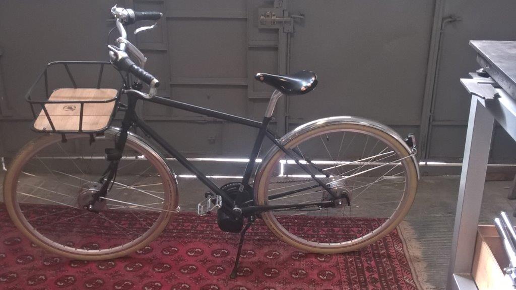

nicokosch
39 Messaggi
Inserito il - 04/04/2017 : 11:47:15  Mostra Profilo  Visita l'Homepage di nicokosch Invia a nicokosch un Messaggio Privato  Rispondi Quotando
bubunapoli ha scritto:
nicokosch,
ma che roba è?
Grazie! tutto fatto da zero io come lavoro faccio telai su misura, da li l`idea di fare un elettrica.
in realtà quello che ho in mente è qualcosa di molto più moderno ma avevo in casa tubazioni e componenti "classici"e da li è nata questa...

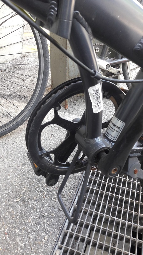

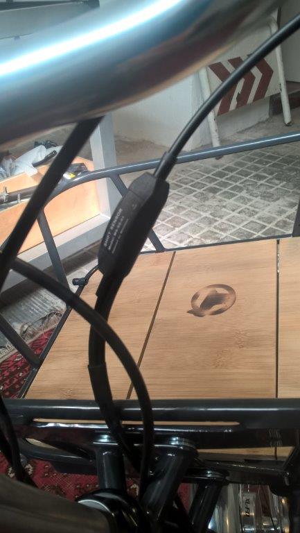

Inserito il - 04/04/2017 : 14:17:20  Mostra Profilo Invia a fabianix un Messaggio Privato  Rispondi Quotando
ciao a tutti, manco dal forum da un bel pò ma è sempre un piacere vedere quanto sia attivo. Veniamo al punto: avrei intenzione di kittare la mia Decathlon bfold 7 ma noto subito un problema al telaio che sta nei dintorni del movimento centrale, in particolare il cannotto sella che fuoriesce dal basso. Secondo voi si può montare comunque, magari ruotando in avanti il motore e accrocchiando qua e là?
84,64 KB
Modificato da - fabianix in data 04/04/2017 14:21:07

Grandissimo complimenti a nicokosch, pulita ed essenziale...mi piace un sacco, veramente notevole.

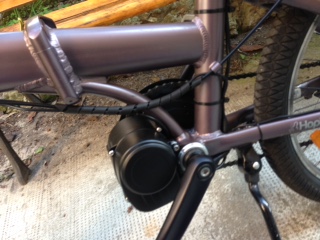

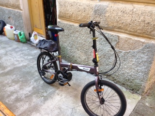

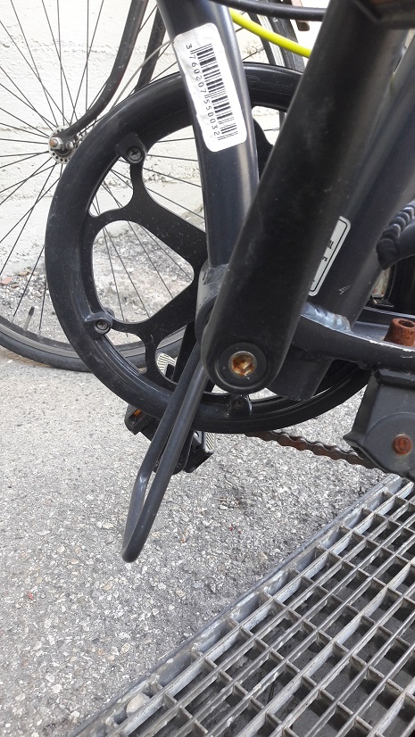

fabianix: non so se ti può servire ma ho appena finito di montarlo su una Hoptown e il motore (che risulta quasi verticale) non interferisce con il canotto reggisella nemmeno quando lo abbasso completamente. Ovviamente non ho potuto montare la staffa anticoppia ma il motore poggia anteriormente sulla parte curva del telaio quindi dubito che si possa spostare da li.
fabianix
1422 Messaggi
Inserito il - 04/04/2017 : 15:12:51  Mostra Profilo Invia a fabianix un Messaggio Privato  Rispondi Quotando
grazie marco, la cosa mi conforta. Hai per caso postato in giro sul forum qualche foto del tuo montaggio?

L'ho finito ieri e non ho fatto foto durante il lavoro (l'ho fatto nei ritagli di tempo e con i minuti contati)... se riesco nei prossimi giorni faccio qualche foto e posto le impressioni.
A prima vista direi che è quasi certamente montabile anche sulla b-fold (la Hoptown ha la guaina del cambio - e relativi passaguaina saldati a telaio - che, passando proprio sotto il movimento centrale, di fatto ne obbligano il montaggio in un'unica posizione) ... il dubbio lo potrei avere per l'eventuale interferenza con il tubo sella una volta abbassato completamente (ricordo male o la b-fold ha anche il suporto aggiuntivo saldato sotto il movimento centrale?... in qual caso però sarebbe, in via preliminare, da verificare se non si renda necessario rimuoverlo - tagliando -)
Marcoermejo
832 Messaggi
Inserito il - 04/04/2017 : 16:34:10  Mostra Profilo Invia a Marcoermejo un Messaggio Privato  Rispondi Quotando
Scusate... non sono stato preciso (non avevo notato che anche la nuova pieghevole si chiama hoptown) io l'ho montato sulla "Hoptown 5" la versione prima della B-Fold.

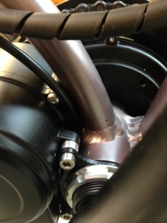

Grazie! già questo telaio ha il movimento centrale disassato, la linea catena infatti è perfetta, ovviamente c'è già in lavoro un centrale dito max, per le foto mi trovate su kilometroitaliano.it, da li i link per insta e facebook,
come dicevo ora che ho testato connettori e sensori vari vorrei realizzarne una "moderna" come forme e magari appunto con un centrale tipo max... se qualcuno vuole fare da test mi dica!

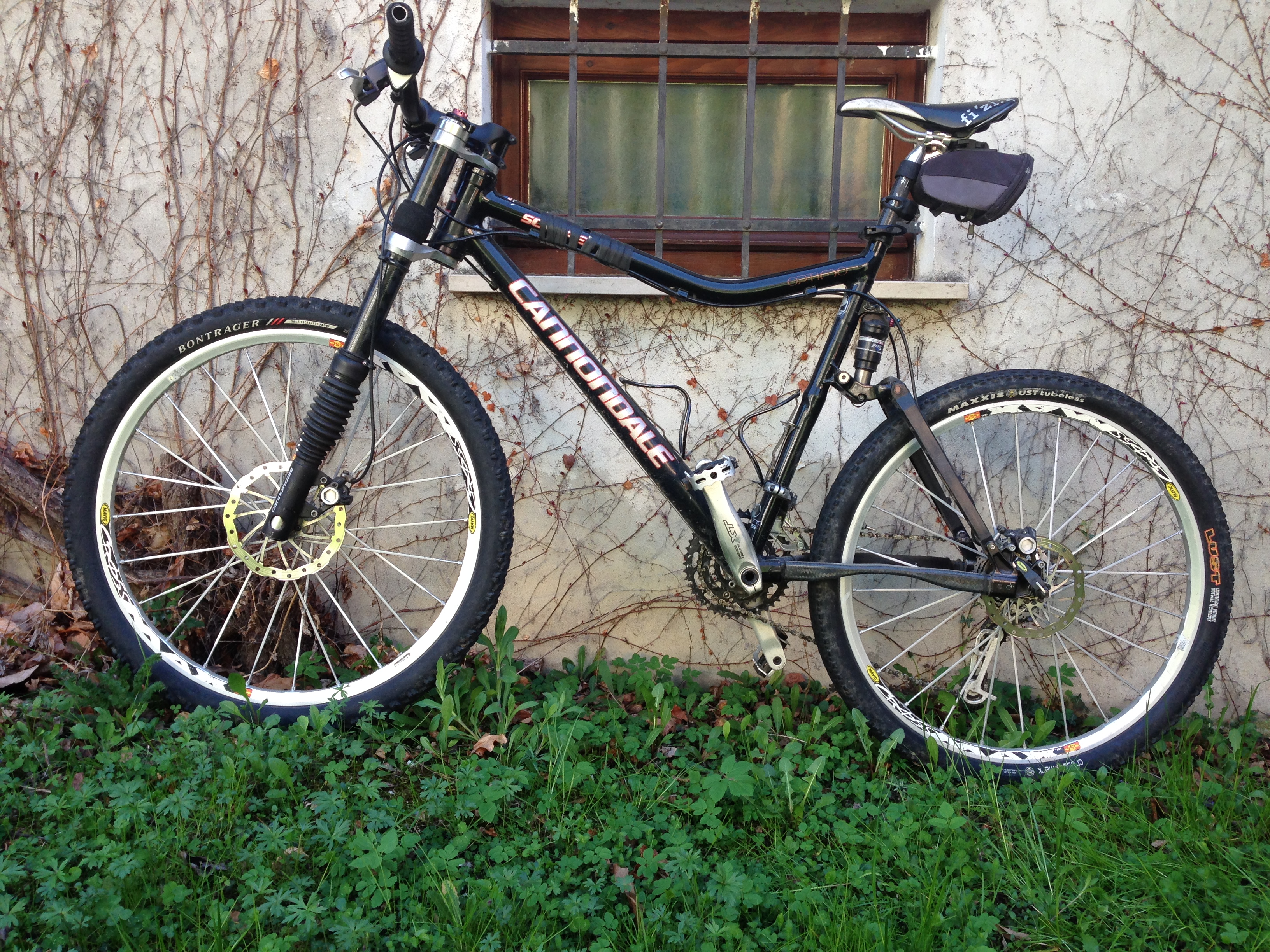

scusate qualcuno per caso ha utilizzato una specialized stumpjumper come quella in foto e ha applicato il motore? vorrei anche io prenderne una usata e applicargli il bafang ma ho paura per il movimento centrale che non va bene per il motore c'è qualche esperto?

Provo a risponderti io....
sulla specy in oggetto è stato montato il TSDZ2, come si vede dalla foto, il Mc è Bsa da 68mm sul quale si può montare anche il Bafang, che però, essendo più ingombrante, verrebbe più basso... circoletto rosso, e più esposto agli urti.
Per montare bene il Bafang vanno meglio bike con il tubo obliquo dritto, senza la pancia,

Inserito il - 10/04/2017 : 11:47:11  Mostra Profilo Invia a Marcoermejo un Messaggio Privato  Rispondi Quotando
Per fabianix: Nel we ho fatto due foto "al volo" alla bici ... ecco come si presenta il motore montato sulla Hoptown (1° Serie):
44,08 KB
52,39 KB
Vista da sopra:
29,15 KB
Vista da sotto:
30,78 KB
fabianix
1422 Messaggi
Inserito il - 10/04/2017 : 12:05:11  Mostra Profilo Invia a fabianix un Messaggio Privato  Rispondi Quotando
grazie marco, è esattamente come immaginavo di montarlo!! perfetto, mi attivo per l'ordine

Inserito il - 10/04/2017 : 15:17:03  Mostra Profilo Invia a fabianix un Messaggio Privato  Rispondi Quotando
in teoria dovrebbe andarci ma ho qualche perplessità in merito al supporto inferiore, quello che evita che la corona tocchi per terra quando la si piega in due.
Marco, secondo te può rappresentare un problema?
228,05 KB
237,7 KB
Daiwer
1413 Messaggi
Inserito il - 10/04/2017 : 16:00:39  Mostra Profilo Invia a Daiwer un Messaggio Privato  Rispondi Quotando
Per me devi farlo segare via. Non credo riusciresti a montare il motore con quell'affare sulla scatola del movimento centrale.
