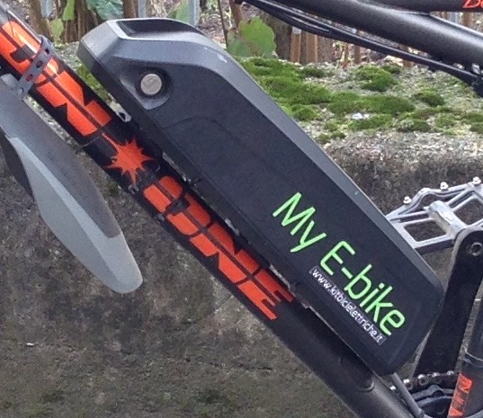

Inserito il - 13/04/2017 : 14:19:00  Mostra Profilo  Rispondi Quotando
Marcoermejo ha scritto:
44,08 KB
Secondo voi ci potrebbero essere "controindicazioni" nel montarlo così? Si può montare qualche staffa alternativa?
Dahon Speed D7 + BBS (ex-TSDZ2)
Daiwer
1413 Messaggi
Inserito il - 13/04/2017 : 15:47:49  Mostra Profilo Invia a Daiwer un Messaggio Privato  Rispondi Quotando
Secondo me non dovrebbero esserci controindicazioni.
Forse lo sposterei quasi in battuta sul tubolare obliquo, proteggendolo con un pezzetto di tubo applicato col biadesivo.
So che alcuni non potendo fanno senza la staffa. Dovrebbe reggersi col serraggio della ghiera. Comunque, durante il funzionamento il motore spinge verso l'alto, per via delle riduzioni, quindi non dovresti vederlo "dondolare".
Le mie però sono supposizioni, credo fondate, ma pur sempre supposizioni perché non ho il TDSZ2. Vediamo cosa ci dicono gli esperti.
Marcoermejo
832 Messaggi
Inserito il - 13/04/2017 : 17:14:27  Mostra Profilo Invia a Marcoermejo un Messaggio Privato  Rispondi Quotando
L'intenzione iniziale era di montarlo a battuta ma le nervature presenti sul lato interno del carter che ospita la guarnitura non permettono una maggiore rotazione del motore.
Quindi ho deciso, per ora, di vedere se si muove o se tiene... nel primo caso vedrò di intervenire (probabilmente montando uno spessore in gomma tra il motore e il telaio).
Ovviamente se si presentasse qualche movimento vedrò di aggiornare la discussione!
14673 Messaggi
Inserito il - 13/04/2017 : 21:50:42  Mostra Profilo Invia a andrea 104KG un Messaggio Privato  Rispondi Quotando
Se arriva a battuta non va da nessuna parte, provato senza il "fermo" posteriore. Il problema può nascere se fa da battuta la nervatura del carter. In quel caso non so se resiste. Da me faceva proprio quel difetto e ho dovuto fare modifiche.

No, utilizzare gli attacchi del portaborraccia per fissare una batteria da oltre 3Kg è rischioso se si pensa di fare del fuoristrada, ho visto più di un telaio danneggiato a causa di incrinature partite proprio da quella zona.
Daiwer
1413 Messaggi
Inserito il - 21/04/2017 : 08:03:03  Mostra Profilo Invia a Daiwer un Messaggio Privato  Rispondi Quotando
Confermo e quoto totalmente Barba, sole due viti non sono sufficienti. La batteria tende ad oscillare in fuoristrada e le viti tendono ad allentarsi.
Tuttavia si possono comunque adottare degli accorgimenti per rendere l'attacco più stabile. Dipende da come è fatta la sella della batteria. Io la mia dopo l'ho assicurata alle viti e, grazie a due fori aggiuntivi sul supporto, l'ho fermata anche con delle fascette (facendo passare una fascetta in verticale tra i due buchi ed altre due incrociate con la prima che stringono il tubo obliquo). Risultato, minimo impatto visivo, la batteria è ferma, immobile e ancorata saldamente, le viti non si allentano neppure sullo scassato più scassato. Io la controllo sempre prima e dopo ogni uscita e dopo 1700 Km avrò serrato un po' una delle due viti una sola volta e per scrupolo.
Metto una foto.
Metto una foto.
108,02 KB
Avevo pensato anche io a un fissaggio ausiliario con fascette, oppure optare per una batteria inserita in una borsa da telaio
