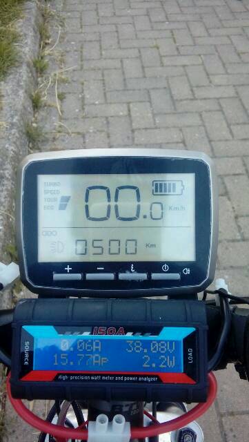

Sono arrivato a quota
35,26 KB
Il motore e sempre silenzioso ma sotto sfrozo scricchiola di continuo... Crik crik...gnik gnik
È normale?
Ho notato che se prendo la corona per due denti opposti e provo a farla oscillare si muove di quasi un centimetro ! È un gioco normale o devo preoccuparmi ? Mi pare alquanto strano....
Inserito il - 04/05/2017 : 14:42:37  Mostra Profilo Invia a Steu851 un Messaggio Privato  Rispondi Quotando
1 cm è troppo, controlla i bulloni del ragno
