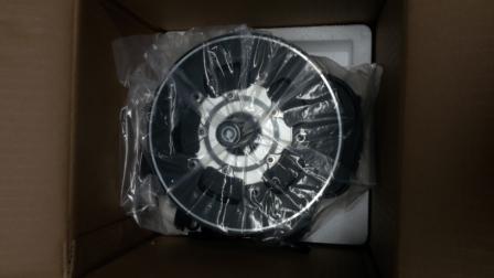

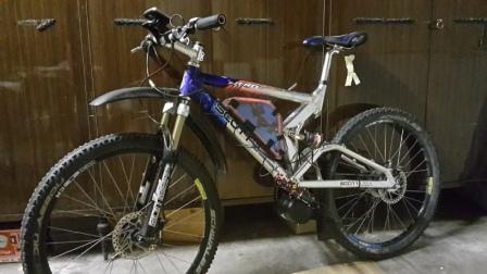

Salve ragazzi,
rientro nella discussione come Gentile su Maradona a quei mitici mondiali....
27,07 KB
La ricordate questa?
sempre di "mito" si tratta...
Silverpiz
65 Messaggi
Inserito il - 11/05/2017 : 10:59:08  Mostra Profilo Invia a Silverpiz un Messaggio Privato  Rispondi Quotando

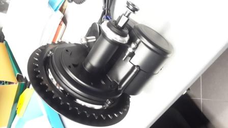

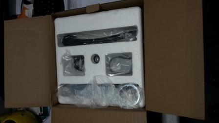

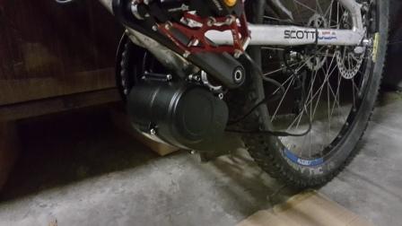

vi tedierò con qualche foto
18,85 KB
22,86 KB
immagino abbiate capito di cosa si tratta....

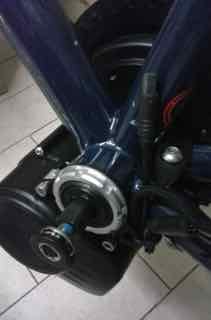

e veniamo al montaggio...
19,53 KB
16,88 KB
20,33 KB

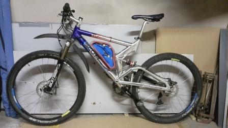

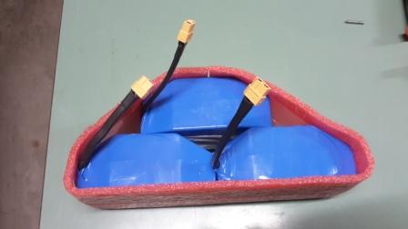

Miticissima Scott G-Zero!
Anch'io ho elettrificato la mia riportandola in vita.
Bellissima l'idea di impilazione delle batterie da monopattino!
Soluzione grandiosa...

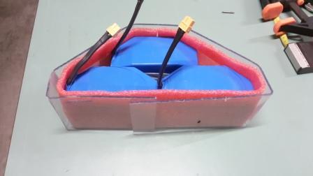

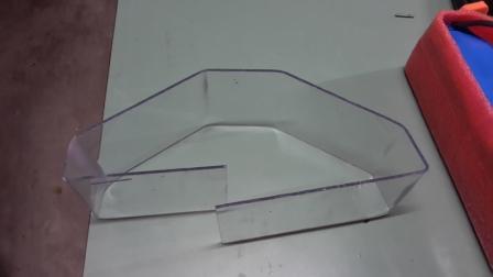

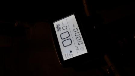

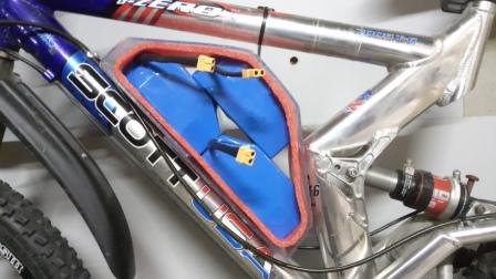

Impressioni su "motorello" e allestimento:
Comprato da pswpower, 305 € con spedizione, arrivato in meno di una settimana (da Germania) senza spese aggiuntive.
Batterie acquistate da un sito di Napoli, compreso caricabatteria sui 100 €
Un po' di lexan trovato in discarica, qualche connettore XT60
Circa 300 Km percorsi divisi in sette uscite:
quattro uscite in pianura da 50 Km e c'era ancora energia (perciò autonomia di circa 60 Km)
tre uscite in collina zona Imola,
1) 20 Km con salite e discese importanti, non downhill ma impegnative per ammortizzatori ecc ecc;
2) 40 Km condizioni come sopra batteria ancora con due "tacche"
3) 27 Km come sopra UTILIZZATA DALLA MOGLIE!!!!!!!!!!!!! (mai andata in fuoristrada nelle colline)
Il pacco batterie è fissato "bene" con le due viti del porta borraccia, nessun segno di rottura. (almeno sul lexan….)
Motore fissato provvisoriamente, manca ancora antirotazione ma tutto sommato va più che bene.
Sorprendente il comportamento in curva (in piega), si avverte minimamente l'effetto del peso del pacco batteria e motore.

bella bella,ottimo lavoro!!
14673 Messaggi
Inserito il - 11/05/2017 : 23:27:28  Mostra Profilo Invia a andrea 104KG un Messaggio Privato  Rispondi Quotando
Ho scoperto uno più risparmioso di me Complimenti minma spesa ottima resa Però le batterie mi sembrano quelle "finte" che pesano solo 500gr l'una perchè hanno dentro la metà delle celle. Comunque finchè durano per quello che costano
Veramente un bel lavoro, due fianchetti un pvc espanso nero o bianco sulla batteria ce li vedrei (si taglia col cutter, semplicissimo)
Se poi ha apprezzato pure la moglie... è il massimo, tanto di cappello!

L'albero é "tenuto fermo" da anelli seeger
Smonta i pedali.
Il primo stá dietro al gommino che si vede nel tuo video
toglilo e smonta l'albero e controlla quelli che fermano il cuscinetto.
Se é tutto ok forse é la battuta.
Modificato da - bob68 in data 13/05/2017 10:35:42

il motore è montato, adesso penso alla batteria
8,78 KB

14673 Messaggi
Inserito il - 15/05/2017 : 22:00:07  Mostra Profilo Invia a andrea 104KG un Messaggio Privato  Rispondi Quotando
Ho smontato la corona e controllato il gioco dell'albero. Lo hanno spessorato bene assialmente e non si muove di un pelo, mentre invece va un pò su e giù. Non credo ci sia nulla da fare è una tolleranza di lavorazione (chiamiamola tolleranza un albero che balla dentro un cuscinetto ), come diceva il Barba, che notoriamente ha sempre ragione! Comunque il movimento è minimo, la corona amplifica il movimento. Per adesso il motore va benissimo quindi lo lascio così. Ho provato a togliere il seiger e far uscire l'albero ma dopo un cm che rientra facilmente a mano non esce più. Ho visto il video di futurbike dove lo tolgono con una leggera martelata in gomma. Ho provato anche quello ma dopo qualche martellata non proprio leggera senza effetto ho desistito e rimontato tutto. Peccato perchè avevo anche comperato la loctite ma senza togliere l'albero non si riesce a mettere
Modificato da - andrea 104KG in data 15/05/2017 22:01:39
Inserito il - 15/05/2017 : 22:39:00  Mostra Profilo Invia a Barba 49 un Messaggio Privato  Rispondi Quotando
Probabilmente l'asse nel punto dove entra nel cuscinetto si sta usurando, e infatti se cerchi di sfilarlo dopo un centimetro diventa duro e non esce: Nel punto dove indurisce la misura dell'asse è perfetta, mentre nella zona dove lavora abitualmente è lasco!!!
Purtroppo se l'asse era anche solo leggermente sotto misura fin dall'inizio si è innescato un processo di "laminazione" che lo porterà sempre più a consumarsi: Un giorno che hai tempo smontalo del tutto, misuralo bene con un calibro e eventualmente rimontalo usando il famoso bloccante Loctite.
Modificato da - Barba 49 in data 15/05/2017 22:42:17
14673 Messaggi
Inserito il - 15/05/2017 : 23:43:37  Mostra Profilo Invia a andrea 104KG un Messaggio Privato  Rispondi Quotando
Grazie Barba, in pratica ha fatto gia un piccolo "scalino" dopo 600km
Fa molto piacere sapere di avere un motore a tempo (tutti lo sono ma questo prima degli altri) sempre che non si rompa qualcos'altro prima.
Va bè me la sono cercata, se prendevo un bell'hub non succedeva
Intanto godetevi gli scricchiolii che fa il motore sempre più forti, tra un pò si girerà la gente quando passo
https://www.youtube.com/watch?v=oxg3OxMzjGI
Inserito il - 16/05/2017 : 07:49:15  Mostra Profilo Invia a Barba 49 un Messaggio Privato  Rispondi Quotando
Ah ah ah... Tra poco potrai fare tranquillamente a meno di usare il campanello per farti sentire!!!
bob68
32 Messaggi
Inserito il - 16/05/2017 : 10:35:30  Mostra Profilo  Rispondi Quotando
Il paraolio dalla parte opposta si è tolto?
solo quello ne rallenta l'uscita e non serve togliere il ragno.
