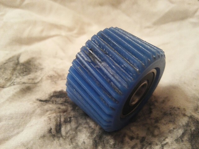

Eze73
435 Messaggi
Inserito il - 28/05/2017 : 14:45:33  Mostra Profilo Invia a Eze73 un Messaggio Privato  Rispondi Quotando
Ieri dopo una ripartenza in salita su un salitone impossibile ho sentito un rumore strano proveniente dal motore....panico,poi dopo una controllata generica su quello visibile sono ripartito ed ho notato che ai bassi regimi si sente di più,mentre quando vado un po' più allegro si allieva...
Tipo se si fosse spostato all' interno degli ingranaggi qualcosa,ma che non lo fá a motore spento o senza assistenza...
Tipo toc toc continuo...

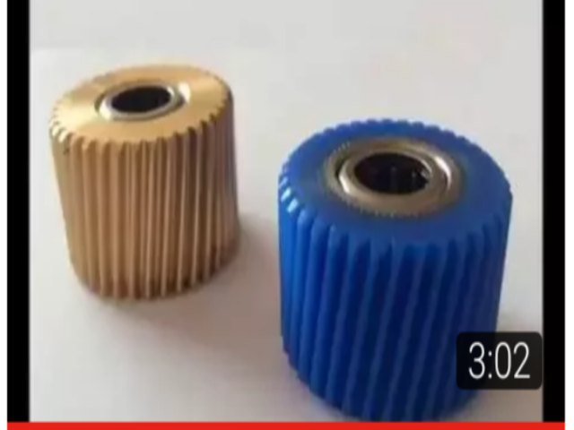

Torno a casa e mi metto alla ricerca dei video su YouTube e trovo quello di futurebike dove smontano sia il lato motore sia quello dell' albero...e trovo questo:
73,57 KB
L ho pulito e ringrassato con grasso al litio per decespugliatori e rimontato...
Il rumore é rimasto,sembra di meno ma lo sento subito...
Pensate che solo per quello smanco che c é in quell' aletta possa crea il problema o smonto anche l albero per controllare i seiger e cuscinetti opposti?
Poi ho trovato su subito l ingranaggio fatto in metallo
165,33 KB
Che dite?

Inserito il - 28/05/2017 : 18:03:07  Mostra Profilo Invia a Rotolo un Messaggio Privato  Rispondi Quotando
Non si capisce bene dalla foto, ma potrebbe essere la causa del rumore che senti.

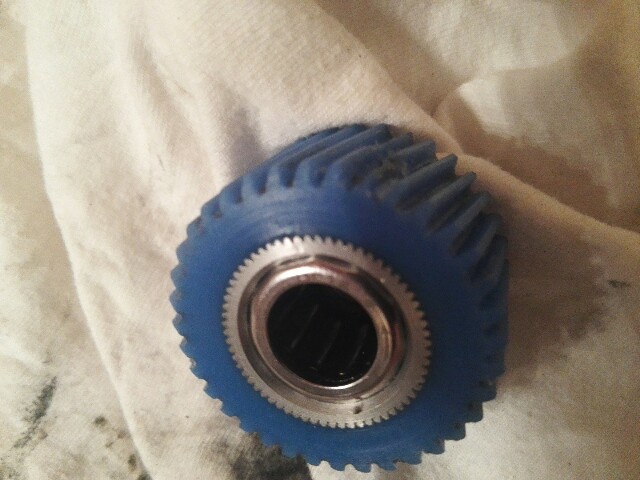

Eze73
435 Messaggi
Inserito il - 28/05/2017 : 22:39:53  Mostra Profilo Invia a Eze73 un Messaggio Privato  Rispondi Quotando
72,6 KB
Metâ di uno dei denti dell ingranaggio é mangiato....

km del motorello? data di acquisto? Ovvio che la situazione non può che peggiorare.. mi sembra usurato anche il dente a fianco.... mi vien voglia di smonntare il mio...
Eze73
435 Messaggi
Inserito il - 28/05/2017 : 23:56:56  Mostra Profilo Invia a Eze73 un Messaggio Privato  Rispondi Quotando
km relativamente pochi,circa 400 preso usato nel mercatino da poco...era quello per il quale eri in coda anche tu...
14673 Messaggi
Inserito il - 29/05/2017 : 00:05:06  Mostra Profilo Invia a andrea 104KG un Messaggio Privato  Rispondi Quotando
Io ho passato i 700... mi ricordo ma non ricordo il venditore, bisogna vedere quanti km aveva fatto lui... Chissà se futurbike vende solo gli ingranaggi, è una scocciatura prenderlo in cina... fammi sapere al limite ne prendo uno anch'io e dividiamo le spese... mi sembra il componente più soggetto ad usura...
14673 Messaggi
Inserito il - 29/05/2017 : 00:25:00  Mostra Profilo Invia a andrea 104KG un Messaggio Privato  Rispondi Quotando
ho cercato era scannella che lo aveva usato solo per 30km, praticamente pari al nuovo... Certo che 400 km sono veramente pochi ma pochi...
Eze73
435 Messaggi
Inserito il - 29/05/2017 : 00:54:10  Mostra Profilo Invia a Eze73 un Messaggio Privato  Rispondi Quotando
Su subito.it c é un tipo che vende l ingranaggio in metallo...costo circa 60 euro ma visto la qualità del vecchio li vale tutti...
Spero che sia "solo" quello il rumore che sento...
Volevo spendere quei soldi per una doppia 34/42 ma mi sà che dovrà aspettare...
14673 Messaggi
Inserito il - 29/05/2017 : 08:01:46  Mostra Profilo Invia a andrea 104KG un Messaggio Privato  Rispondi Quotando
Bisogna vedere se con l'ingranaggio in metallo poi non si introduce qualche altro punto di rottura. Qui tutto sommato sono 20 euro di ingranaggio e altrettanti di spedizione. È che dovrebbe durare almeno 2000 km...
essegi
976 Messaggi
Inserito il - 29/05/2017 : 10:38:05  Mostra Profilo Invia a essegi un Messaggio Privato  Rispondi Quotando
penso che se non è stato danneggiato da uno smontaggio incorretto, bisogna prima capire perché è da sostituire dopo così pochi km (scorie? imperfezioni dell'ingranaggio di metallo? surriscaldamento per mancanza di lubrificazione? altro?), altrimenti si rischia il ripetersi della cosa
Inserito il - 29/05/2017 : 10:41:27  Mostra Profilo Invia a Barba 49 un Messaggio Privato  Rispondi Quotando
Non sostituire l'ingranaggio di nylon con uno in metallo, ricordati che in una sistema di trasmissione del moto ci DEVE essere un elemento sacrificabile, e di solito è quello che costa MENO...
Se monti un ingranaggio in metallo poi si danneggia roba più costosa!!!
Oltretutto gli ingranaggi metallici (salvo l'Ergal) hanno un funzionamento molto rumoroso, quindi...
ronco
544 Messaggi
Inserito il - 29/05/2017 : 10:49:57  Mostra Profilo Invia a ronco un Messaggio Privato  Rispondi Quotando
quella del sacrificbile mi mancava... be uno deve rimanere a piedi? per sacrificare l' ingranaggio?. se la trasmissione e studiata e lubrificata bene anche in acciaio non si usura e non fa rumore. ci vuole un profilo del dente rettificato e preciso, trattamento termico superficiale per ridurre l'usura e magari elicoidale... solo che nelle e bike gli ingranaggi sono fatti con i piedi...
Inserito il - 29/05/2017 : 10:55:00  Mostra Profilo Invia a Barba 49 un Messaggio Privato  Rispondi Quotando
Guarda che in tutti i sistemi di trasmissione (anche sulle auto) si cerca di creare un punto di rottura sull'elemento più facilmente sostituibile e meno costoso, quindi non ti stupire!!!
Poi Eze73 ha dichiarato di aver fatto una ripartenza su un "salitone impossibile", e questo non mi pare l'uso comune di un simile motorello!!!
D'altra parte vogliamo motori selenziosi (quindi ingranaggi in nylon) e poco costosi ma vogliamo farci grandi cose, quindi il guasto è in agguato.
PS) Guarda che gli ingranaggi elicoidali (gli unici in acciaio non rumorosi) scaricano una forte spinta laterale sui cuscinetti, che quindi debbono essere di tipo speciale, ovvero "reggispinta", figurati se in un motore da poche centinaia di Euro si può arrivare a simili finezze costruttive.
Modificato da - Barba 49 in data 29/05/2017 11:06:21
Inserito il - 29/05/2017 : 10:57:38  Mostra Profilo  Visita l'Homepage di blindo7 Invia a blindo7 un Messaggio Privato  Rispondi Quotando
ciao Ronco sollecitando un po di più degli hub mi sono trovato con un bafang che ha sgranato,ho cambiato gli ingranaggi e lo uso ancora su una MTB,mentre un hub cute l'ho bruciato e buttato ma gli ingranaggi erano buoni
visto che parliamo di cinesate di qualche centinaio di euro ci può stare l'ingranaggio difettoso o progettato male,le tolleranze a pene di segugio,ecc...
se prendiamo bici tedesche da 3-6000 euro magari non succede...
io continuo con le cinesate proprio perchè mi piace metterci le mani e fare come voglio io,
ma ormai a chi mi chiede,consiglio bici elettriche native e con garanzia della casa
Eze73
435 Messaggi
Inserito il - 29/05/2017 : 11:42:28  Mostra Profilo Invia a Eze73 un Messaggio Privato  Rispondi Quotando
Hai perfettamente ragione,gli ho chiesto troppo ,la prossima volta userò meno motore è più gamba...
Rotolo
851 Messaggi
Inserito il - 29/05/2017 : 19:26:10  Mostra Profilo Invia a Rotolo un Messaggio Privato  Rispondi Quotando
Secondo me è strano che si sia rotto per una salita, allora Steu che lo usa praticamente solo in off o anche il mio che gli chiedo sempre il massimo, si dovrebbe essere disintegrato a quest'ora.
