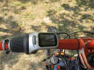

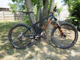

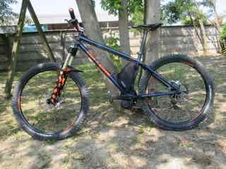

Finito il montaggio, stasera carico la batteria e domani il primo giro vero. Allego qualche foto. Ho provato a dare tre pedalate e io che non avevo mai provato una bipa sono rimasto impressionato dalla spinta del motore.
15,18 KB
13,82 KB
15 KB
E-MTB ON-ONE 456
Modificato da - fapallo in data 02/06/2017 11:31:55

Complimenti, bellissima davvero!
Inserito il - 02/06/2017 : 18:17:38  Mostra Profilo Invia a Barba 49 un Messaggio Privato  Rispondi Quotando
Ottimo, buone prove!!!
Eze73
435 Messaggi
Inserito il - 02/06/2017 : 18:30:08  Mostra Profilo Invia a Eze73 un Messaggio Privato  Rispondi Quotando
bella fapallo,proprio snella come piace a me...

Fapallo complimenti molto bella la on-one! Se come penso vai in fuoristrada cambia la corona!
Si la prima impressione è di un mostro, specialmente in pianura e su salite fino al 5%. Poi ti accorgi che sulle salite toste secondo me un po' di birra in più non guastava.. Comunque coi giusti rapporti vai su quasi dappertutto.... Attenzione anche che se usato con la corona originale su salite toste sforza molto il pignoncino di plastica che c'è dentro....

Primo giro e prime impressioni: andare in fuoristrada con poco sforzo è una goduria considerando anche che per problemi vari sono 8 mesi che non vado in bici. Forse è solo un'impressione ma avendo una frequenza di pedalata alta secondo me supero i giri del motore, devo abituarmi a una pedalata diversa. Ovviamente basta buttare giù dei rapporti e il motore si fa sentire. Primo giudizio positivo, cerco di farmi un po' di gamba poi andrò a fare qualche prova in collina (abito sulla sponda del Po, qui di salite ce ne sono poche....) per ora il 42 non è lungo, ovviamente in salita tutto cambia.
@hessewey ho provato a mettere a 2 il campo magnetic e la velocità da display è dimezzata, questo conferma che il valore indica quanti magneti metti sulla ruota.

Venerdì 2 giugno ho provato la SCOTT G0 con il "motorello" e pacco batterie artigianale (a chi interessa nelle pagine precedenti ci sono le foto) a Fanano, da Val di Fredda a Capanna Tassone e ritorno,
percorso a volte "all mountain" più che XC, tutto bene, uno spasso ma con due inconvenienti.
Il primo, ho spremuto la batteria all'inverosimile tanto che al ritorno non sentivo differenza di assistenza passando dal livello di assistenza 3 al 4;
e qui chiedo lumi al Barba e tutti coloro che ne sanno di batterie.
Il secondo, mi si è "sfilato" l'asse dei pedali, mi era già capitato in pianura e perciò non è stata una novità, nella parte sinistra c'è un seger, coperto da un cappuccio di gomma ed esce dalla sua sede!!!
Spostandosi dalla sua posizione i pedali girano a vuoto, basta aiutarsi con un cacciavite e lo si rimette in sede ma è noioso. Non è capitato a nessuno?
Inserito il - 05/06/2017 : 17:57:46  Mostra Profilo Invia a Barba 49 un Messaggio Privato  Rispondi Quotando
Veramente quando la batteria è "sfinita" semplicemente si spegne l'assistenza, comunque è ovvio che passando di 42V a piena carica ai 32-33V di fine carica le prestazioni calano, c'è poco da fare: Infatti se leggi i post riguardanti gli Step-up potrai notare che vengono impiegati proprio per mantenere costanti le prestazioni del mezzo durante la progressiva scarica della batteria.
In pratica imposti l'uscita a 42V e questa sarà la tensione che arriverà alla centralina fino alla fine della scarica, quindi niente cali di assistenza.
Per il seger che si sposta controlla che la traccia che lo ospita sia abbastanza profonda e casomai ripassala con una lama di seghetto, e comunque sostituiscilo con uno nuovo, probabilmente è sforzato...
