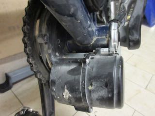

Chiedi al venditore se per montarlo sul mc da 73 ha dovuto mettere entrambi gli spessori come in foto
16,81 KB
E-MTB ON-ONE 456
