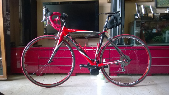

Scusate, non sono ancora pratico del sito e ogni tanto mi incasino. Dovevo allegare una foto per Rotolo. Adesso riprovo
2231,14 KB

Inserito il - 03/07/2017 : 22:38:02  Mostra Profilo Invia a andrea 104KG un Messaggio Privato  Rispondi Quotando
Cavolo è così nuova che addirittura le gomme sono sporche solo per mezzo giro :-) Complimenti e buon divertimento! Dove l'hai preso quel bel portapacchi non troppo invasivo per full? Molto carino!!!

Preso alla Ridewill di como, l'interessante è che ha elastici molto robusti a scomparsa-

@Gibafer, bella bici assemblata bene.
Adesso ti rimane solo che usarla e divertirti!

Oggi ho testato il Tongsheng 250 con i primi 15 Km. Una meraviglia: silenziosissimo, facile da usare, temevo il probema della caduta catena ma pur cambiando 4 rapporti tutto ok. Essendo in pianura sono curioso sulla durata in km della batteria (10,5 A).
Grazie per i consigli ricevuti dal forum

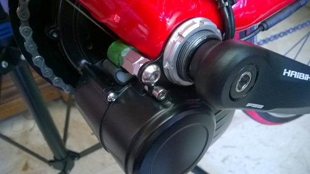

Finalmente ho montato TSDZ2, qualche difficoltà di inserimento ma togliendo il coperchio motore ci è passato in compenso la linea catena è perfetta (cassetta 9v allineamento sul 5° rapporto) peso con batteria 10 Ah 12,3 Kg. Ieri collaudo di pochi km in falsopiano, prestazioni esaltanti e consumi bassissimi( 2,8 W/Km )prima di dare un giudizio definitivo vorrei fare più km. Andrea 104 dice che questo motore è adatto a una bici da strada e con i giusti rapporti si va facilmente a 45 Km/h, verissimo e direi più.
100,86 KB
115,95 KB
Klein Palomino Bafang cst, Klein Attitude Bafang Swxk, Dart EK07 TSDZ2, Klein Mantra
14673 Messaggi
Inserito il - 12/07/2017 : 00:40:48  Mostra Profilo Invia a andrea 104KG un Messaggio Privato  Rispondi Quotando
Complimenti che roba bella
Il motore è da strada, siamo noi che lo "forziamo" sulle mtb ma su una bici come la tua da il massimo!!!
Bravissimo!!!

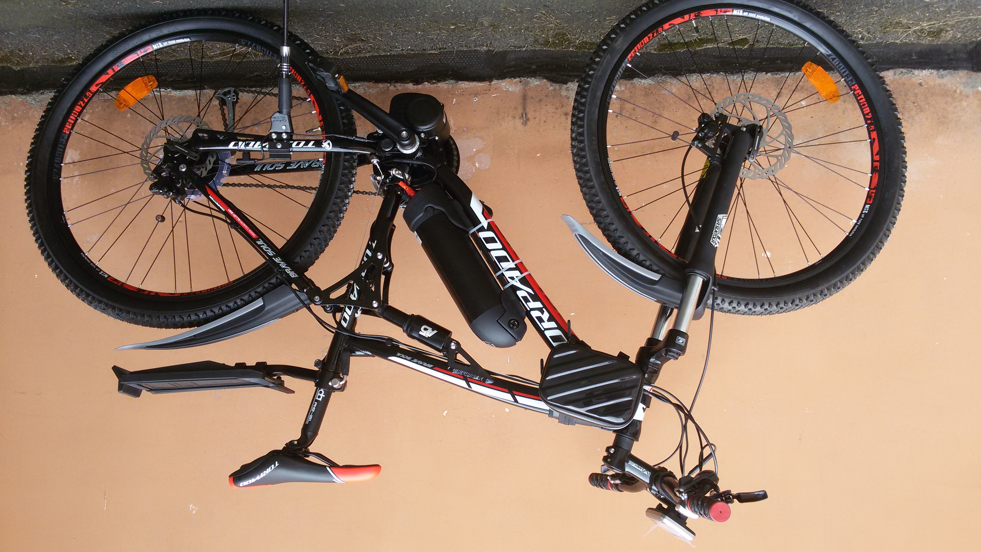

Inserito il - 12/07/2017 : 14:53:52  Mostra Profilo  Rispondi Quotando
Grazie per i complimenti ma il merito è dello stupendo telaio (ha più di 10 anni)e del TSDZ2 di mio ho messo solo i comandi +/- occultati sotto le manopole ,l' antirotazione e la batteia sottosella.
124,09 KB
