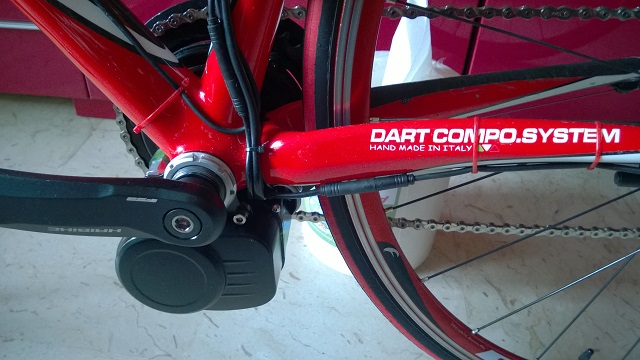

serob1 ha scritto:
Grazie per i complimenti ma il merito è dello stupendo telaio (ha più di 10 anni)e del TSDZ2 di mio ho messo solo i comandi +/- occultati sotto le manopole ,l' antirotazione e la batteia sottosella.
124,09 KB
Ciao Serob1,

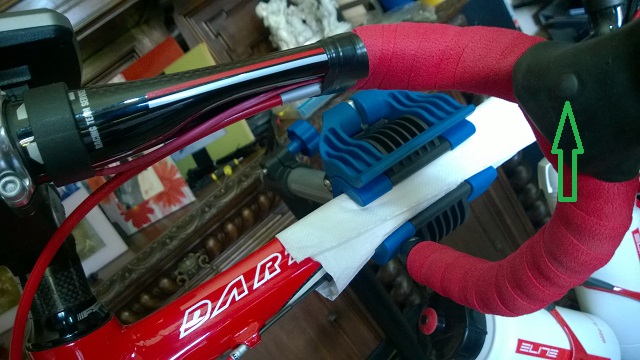

Un amico è stato stuzzicato dalla tua realizzazione e mi ha chiesto se fosse possibile montare un kit analogo su una specialized allez che dovrebbe avere un movimento centrale bb30; il tuo era analogo o un "BSA standard"?
Potresti, per caso, postare una foto della strumentazione (mi pare che tu l'abbia fissata alla pipa e non al manubrio, giusto?)?
Marco

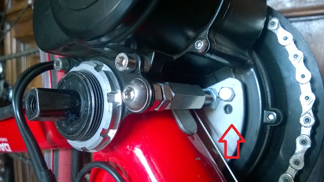

serob1
29 Messaggi
Inserito il - 05/08/2017 : 16:49:59  Mostra Profilo  Rispondi Quotando
Ciao Marcoermejo, la mia ha un movimento BSA 68 per la tua probabilmente serve un adattatore (controlla bene la Speci perchè negli anni sono variati i movimenti). La strumentazione è fissata al manubrio unica variante è la pulsantiera che è stata eliminata e sostituta da 2 pulsati sotto le manopole vedi foto. Approfitto per dire che ho superato i 1000 Km senza nessun problema, unica modifica che ho fatto è all' antirotazione con l' aggiunta di una piastrina ancorata con 2 viti ai fori filettati della fusione perchè molleggiava leggermente (ero stato troppo ottimista). Riconfermo che le prestazioni sono notevoli e normalmente in posizione 1 o 2 faccio tutto e con consumi veramente ridotti, con una batteria da 10AH faccio molto più di 100Km
130,29 KB
123,64 KB
Klein Palomino Bafang cst, Klein Attitude Bafang Swxk, Dart EK07 TSDZ2, Klein Mantra

serob1
29 Messaggi
Inserito il - 05/08/2017 : 23:19:10  Mostra Profilo  Rispondi Quotando
Si Andrea 104, ho messo un fermo anterire senza forare il carter perchè ci sono già 4 fori ciechi maschiati e ne ho usati due per fissare la piastrina.
