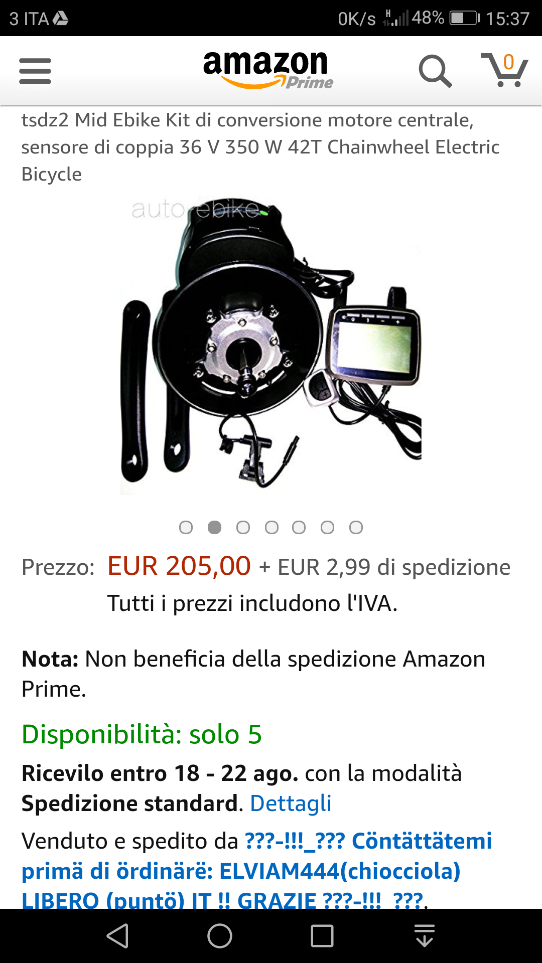

DartS ha scritto:
Rotolo ha scritto:
Io ho fatto una richiesta scritta al produttore del tsdz2, voglio l'uscita per il caffè!
Ho trovato un venditore su Amazon che lo vende il kit a circa 209.00€ spedito senza costi aggiuntivi.... Boooo primi dubbi
Poi nella descrizione chiede di essere contattato in privato... Boooo
[size=0.3] 524,67 KB[/size=0.3]
Okkio......
di recente ho preso una bella fregatura, 300€uri, con un venditore di Amazon, la modalità era la stessa...purtroppo ho pagato direttamente a lui come da conferma d'ordine Amazon "FALSA"!
Contatta pure, ma i pagamenti vanno solo ed esclusivamente ad Amazon, MAI DIRETTAMENTE AL VENDITORE....se non accetta lascia!
loro lo sanno ma se ne sbattono!!!
