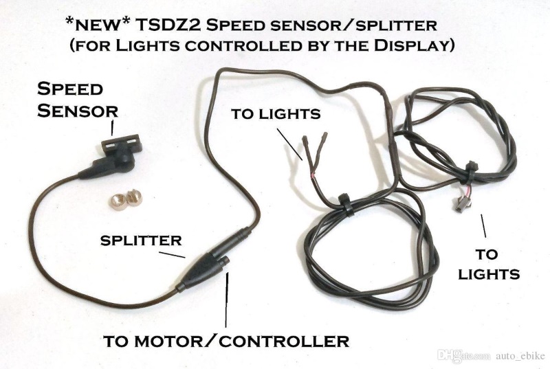

oggi ho montato il cavetto ad Y per installare e comandare da display i futuri fanali per la mtb allestita con tsdz2
118,02 KB
dopo aver trovato in casa due faretti,uno led e l altro un faretto di quelli a pile sempre per bici l ho assemblati ai cavi e provato a farli funzionare.
Il problema e' che entrambi,anteriore che posteriore, lampeggiano e non restano continui accesi...ho provato a guardare nel menu' del display (quello piccolo a manopola XH-18)
mi sono perso qualcosa?illuminatemi!!!

I faretti devono essere per forza a 6v, e l'assorbimento di corrente è da testare. Prova uno alla volta, magari usa solo una lampadina classica da bici a 6v 0.3 w come test.

staccando il connettore mentre e' acceso(lampeggiante) e riattaccandolo resta fissa...poi se lo spengo da display ricomincia a lampeggiare....ba'

Sembra che vada in protezione per sovraccarico, prova come ti ha consigliato dhcp con un faretto alla volta e se possibile di bassa potenza.

Sembra un po' troppo potente, prova con uno economico a batterie (5v) o dinamo

Faretto montato e funzionante come si deve...bela luce profonda,consigliata...

Come hai risolto? Mi pare fornisca 0.5A/1A

Collegato e luce fu!!!!

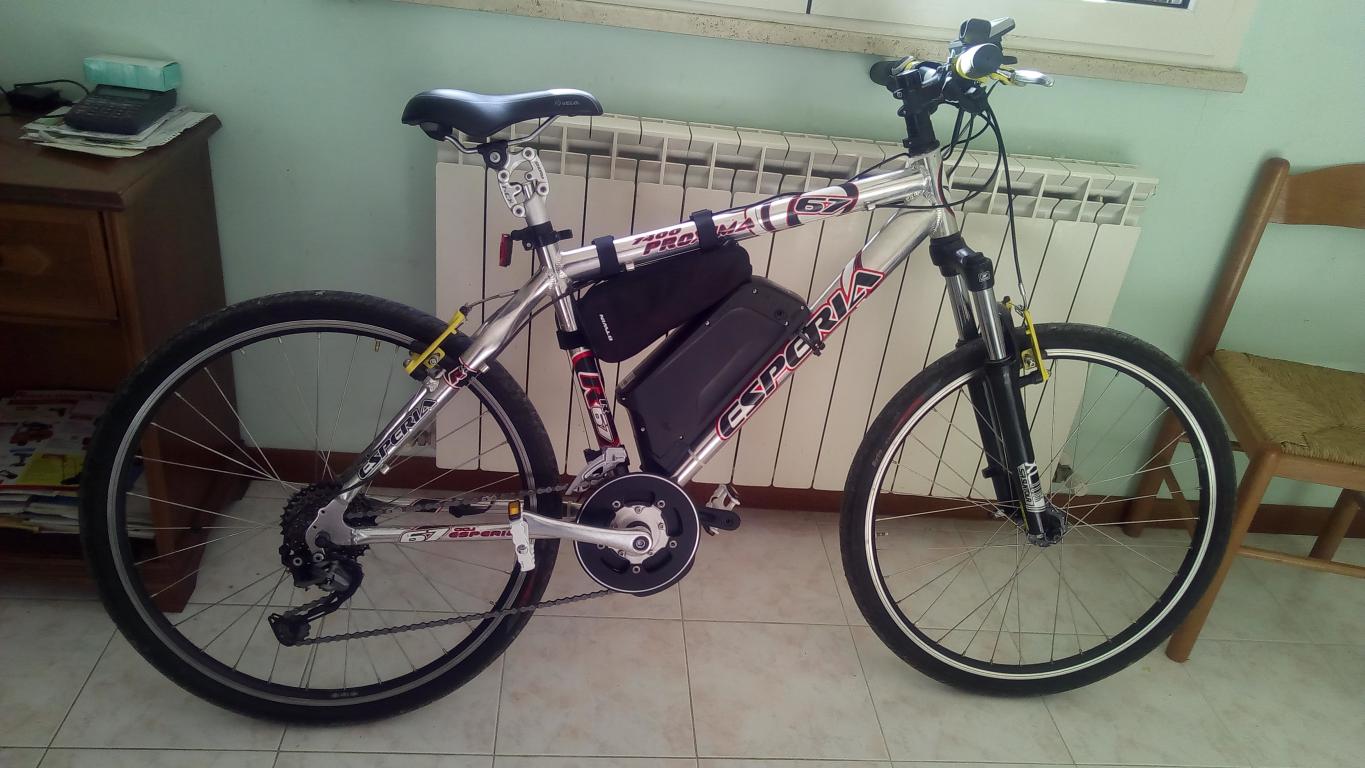

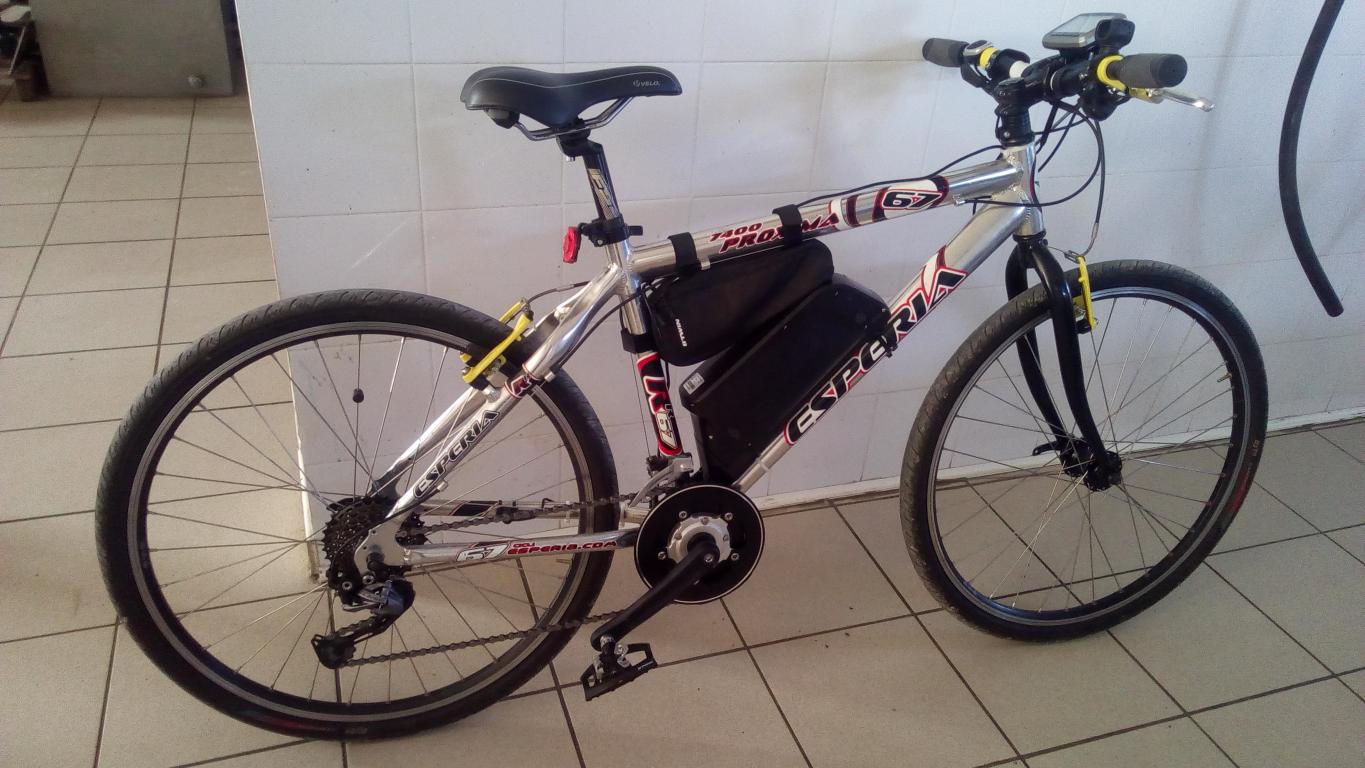

Inserito il - 03/02/2018 : 18:07:58  Mostra Profilo  Rispondi Quotando
questa è la mia bici versione 1:
139,31 KB
questa è la versione 2(comfort):
132,22 KB
SuperMarket Mtb with Tongsheng Tsdz2

Come si può notare dalla v1 alla v2 cambia il reggisella sostituito
Con suntour sp12 ncx e forcella sostituita con suntour xcm 100mm.
Pedali doppia funzione sostituiti con pedali flat.

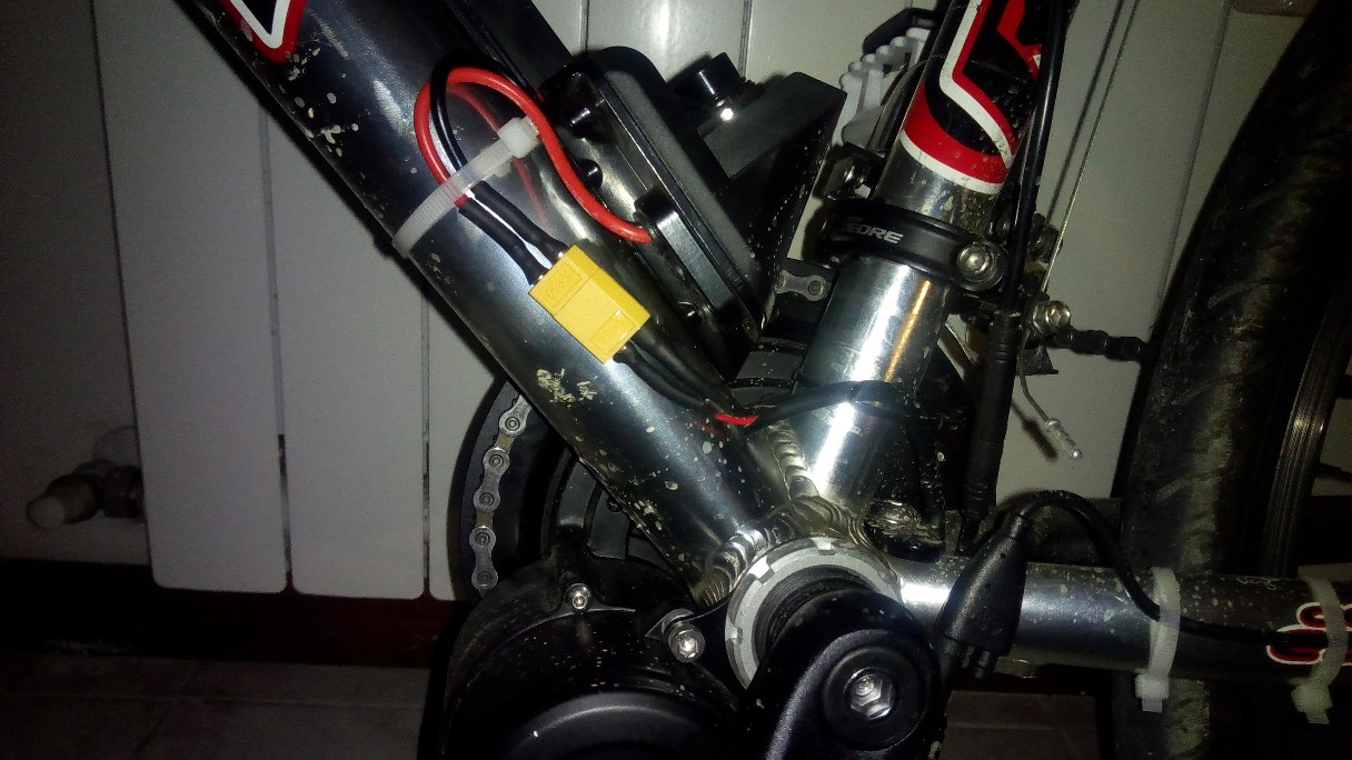

Ho fatto anche un'altra modifica:
Ho accorciato il cavo del motore che va alla batteria e ho cambiato il connettore:
Adesso va veramente bene oggi ho fatto 55km e non ho dolori e mi pare che dopo la modifica al cavo il motore risponde meglio
I connettori originali sono pietosi...
Comunque i cavi della batteria sono molto più spessi di quelli che vanno al motore.

Ottimo esempio di giusta spesa per una bici strada e moderato offraod. Complimenti !
