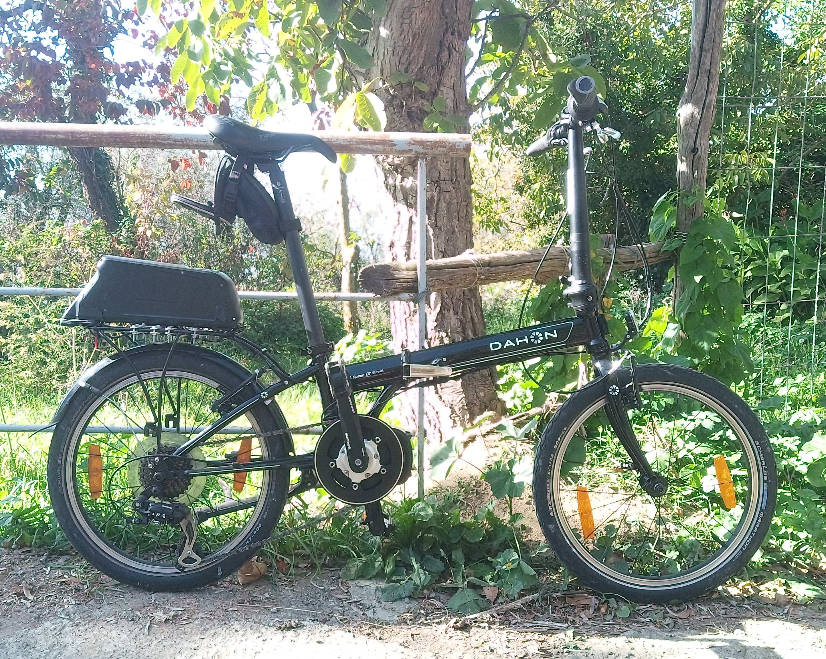

Vai tranquillo, io ho una Speed D7 e, girando il motore in avanti in battuta la sella scende normalmente e si chiude come prima. L'unica cosa è la manopola che deve essere sistemata con più attenzione se vuoi che le calamite vicino le ruote attacchino completamente, ma anche se non toccano la bici si mantiene da chiusa, io ne ho persa addirittura una e non cambia niente, la manopola chiudendo la bici si graffierà inevitabilmente un po'
Dahon Speed D7 + BBS (ex-TSDZ2)

Inserito il - 04/04/2018 : 11:38:49  Mostra Profilo  Rispondi Quotando
Vedo che hai adottato la soluzione della batteria sul portapacchi.
Secondo te è più comoda della batteria al posto della borraccia?
Hai mantenuto la corona della Dahon?
p.s. Bella foto
Dahon Vigor P9
Modificato da - DueDiPicche in data 04/04/2018 11:42:48
hessewey
99 Messaggi
Inserito il - 04/04/2018 : 12:32:09  Mostra Profilo  Rispondi Quotando
No, la corona fa parte del motore e quindi va cambiata per forza di cose. Ho cambiato solo la ruota libera dietro perché andavo di 7^ in salita (sui 20-23 km/h) e ho consumato il pignone, ora ho capito che anche se la bici "va" è meglio non forzare troppo le marce in salita e quindi scalare e andare un po' più lenti (18-20 km/h), ho cambiato anche le pedivelle (con quelle yamaha) perché quella destra cigolava e pur se andava mi stavo esaurendo con quel rumore ogni pedalata, dopo un po' cigolava anche con le nuove poi dopo un po' non più.
Per la batteria è stata un'epopea perché l'ho montata da solo con delle staffe del ferramenta e ci ho messo un po' per trovare la posizione definitiva, se hai tempo/abilità nel fai da te io credo sia la soluzione migliore anche perché la parte centrale è comunque una "parte sensibile" delle pieghevoli e poi non me la immaginavo molto stabile e solida montata con due viti nel portaborraccia in più non so se dà problemi nella chiusura. In ogni caso se la monti tu per ti consiglio dei dadi antisvitamento o due dadi per evitare che la batteria, muovendosi, li faccia svitare, almeno sulle viti che fermano la batteria alle staffe.
