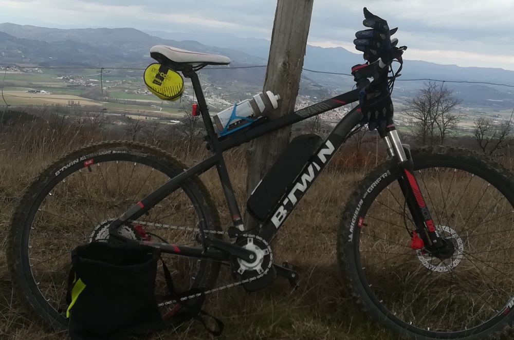

Mauri78 ha scritto:
Ciao Ragazzi, qualcuno sa dirmi se è possibile montare il TSDZ2 su una rockrider 540?
Un utente aveva scritto sul forum che sulla 560 batte contro il carro posteriore, qualcuno ha provato con la 540?
In alternativa mi consigliereste una MTB con un prezzo massimo di 400/450EUR su cui montare il TSDZ2?
E' per un mio amico...
Grazie mille
Maurizio
Ciao, per montare il tsdz2 sulla 540 nessun impedimento di ingombri(io lo avevo prima sulla rr520 e poi passato sulla rr540 in pratica e lo stesso telaio) allego foto
222,86 KB
