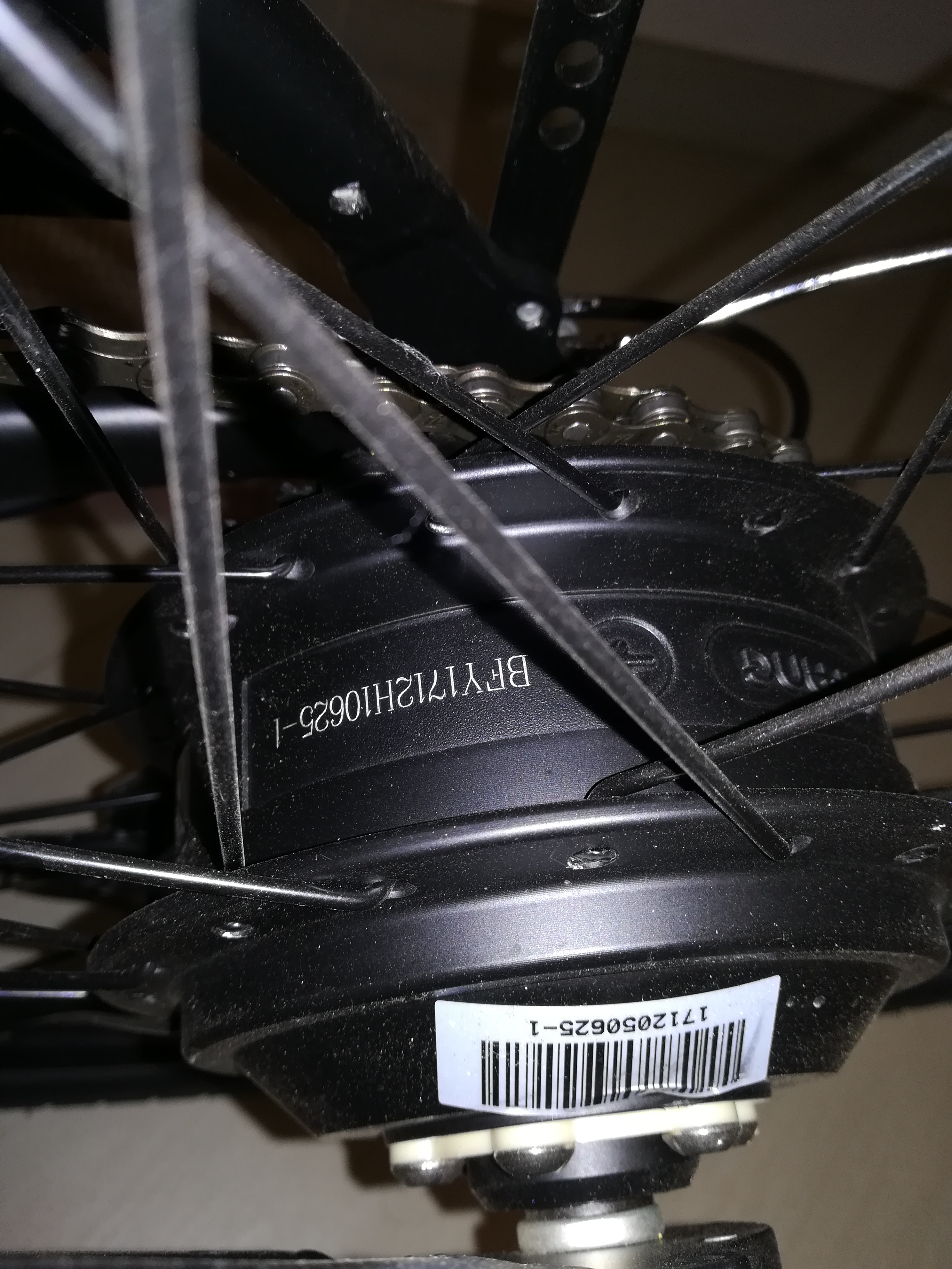

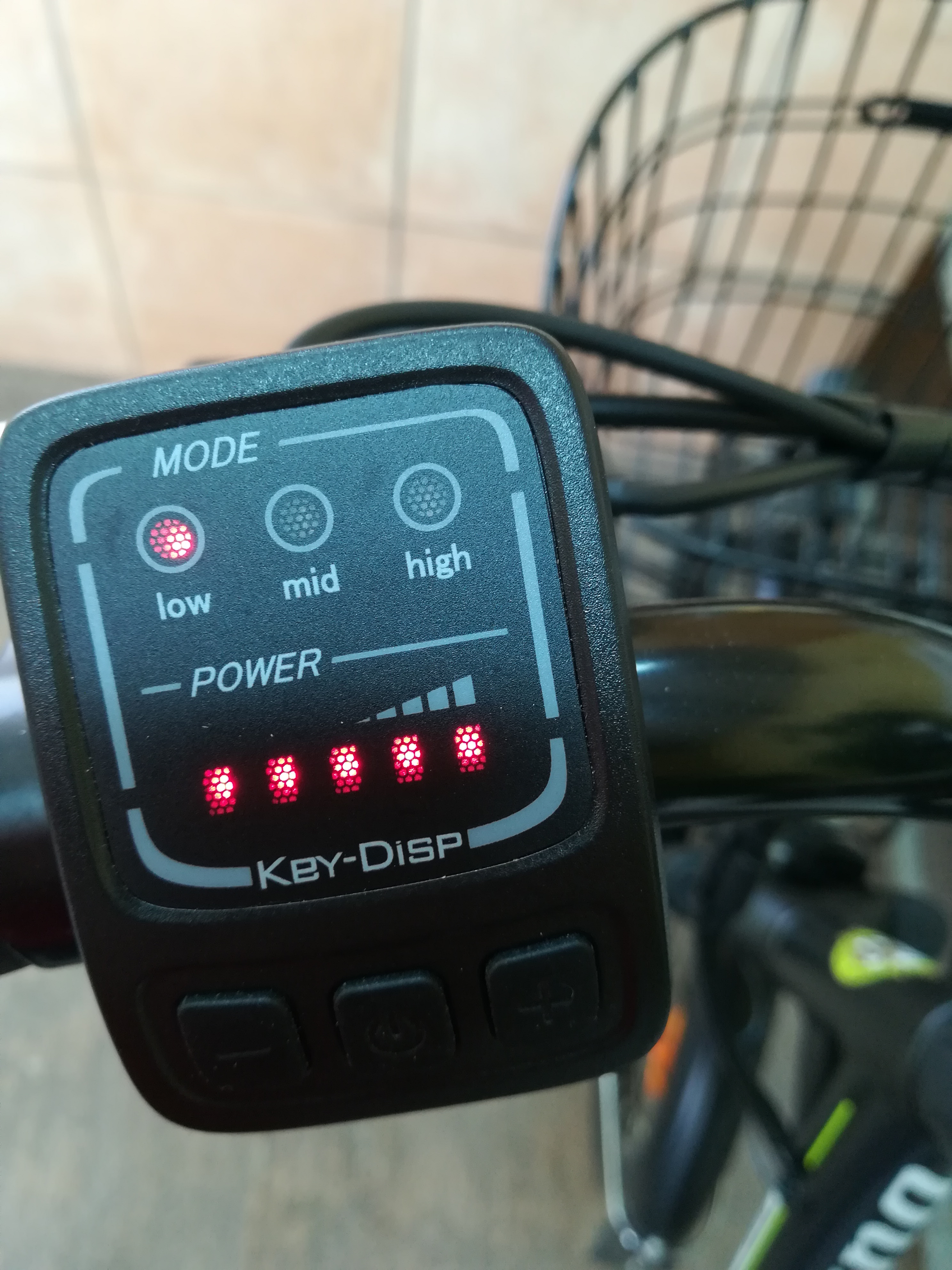

Buongiorno a tutti grazie per avermi accettato nel forum, mi chiamo Emanuele e da pochi giorni ho comprato due ebike legnano vanilla, con hub posteriore e display analogico. Mi trovo molto bene ma è comunque solo 5 giorni che la utilizzo tutti i giorni, e la cosa che mi da fastidio è il display analogico che non mi permette di avere tante info, secondo voi è possibile sostituirlo con un bafang c961? Premetto il motore e bafang. Grazie a tutti

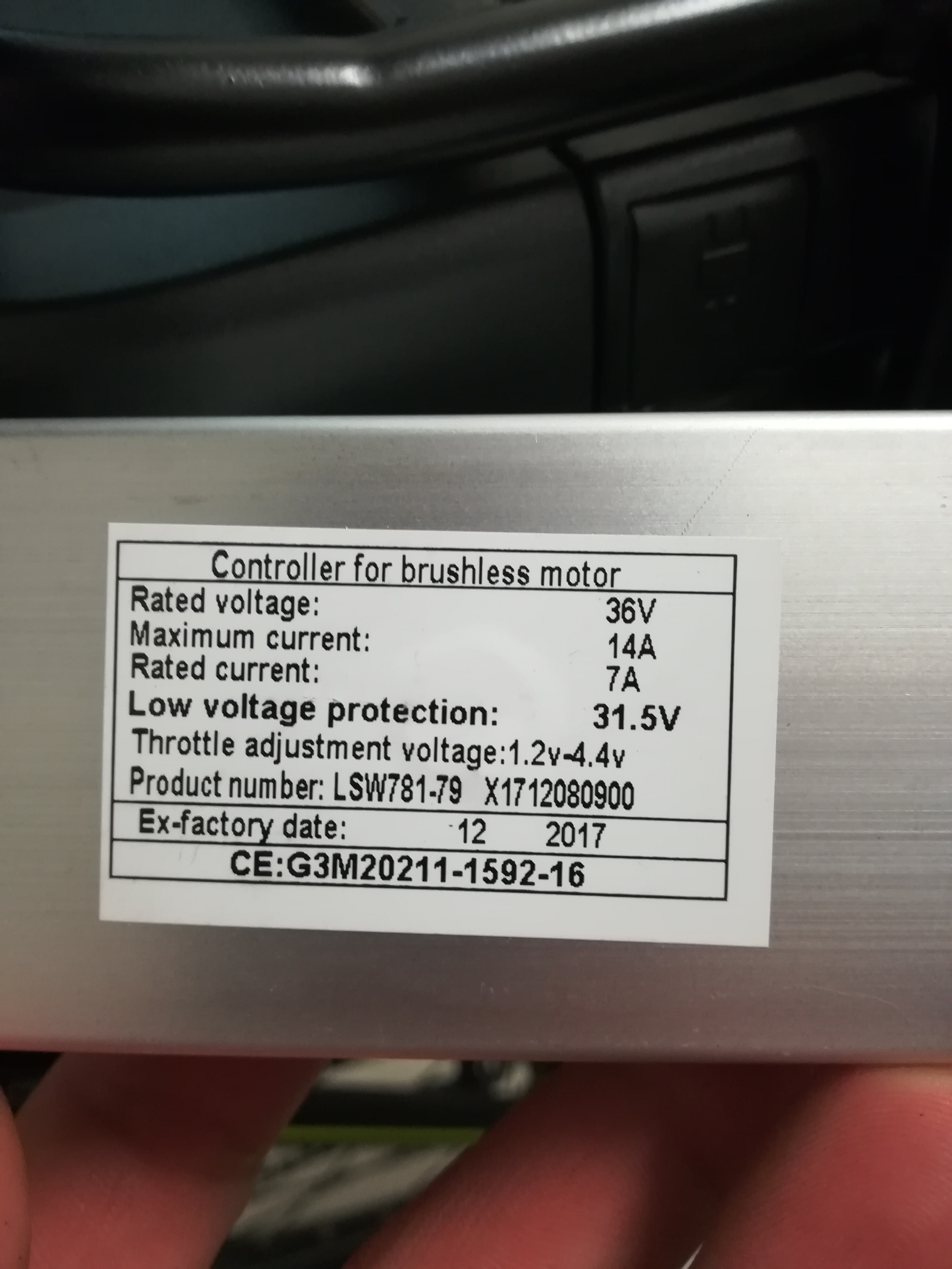

Difficile. Bisognerebbe trovare il codice della centralina e vedere se la stessa è montata anche con altri disply. Meglio mettere un wattmetro e vai sul sicuro.

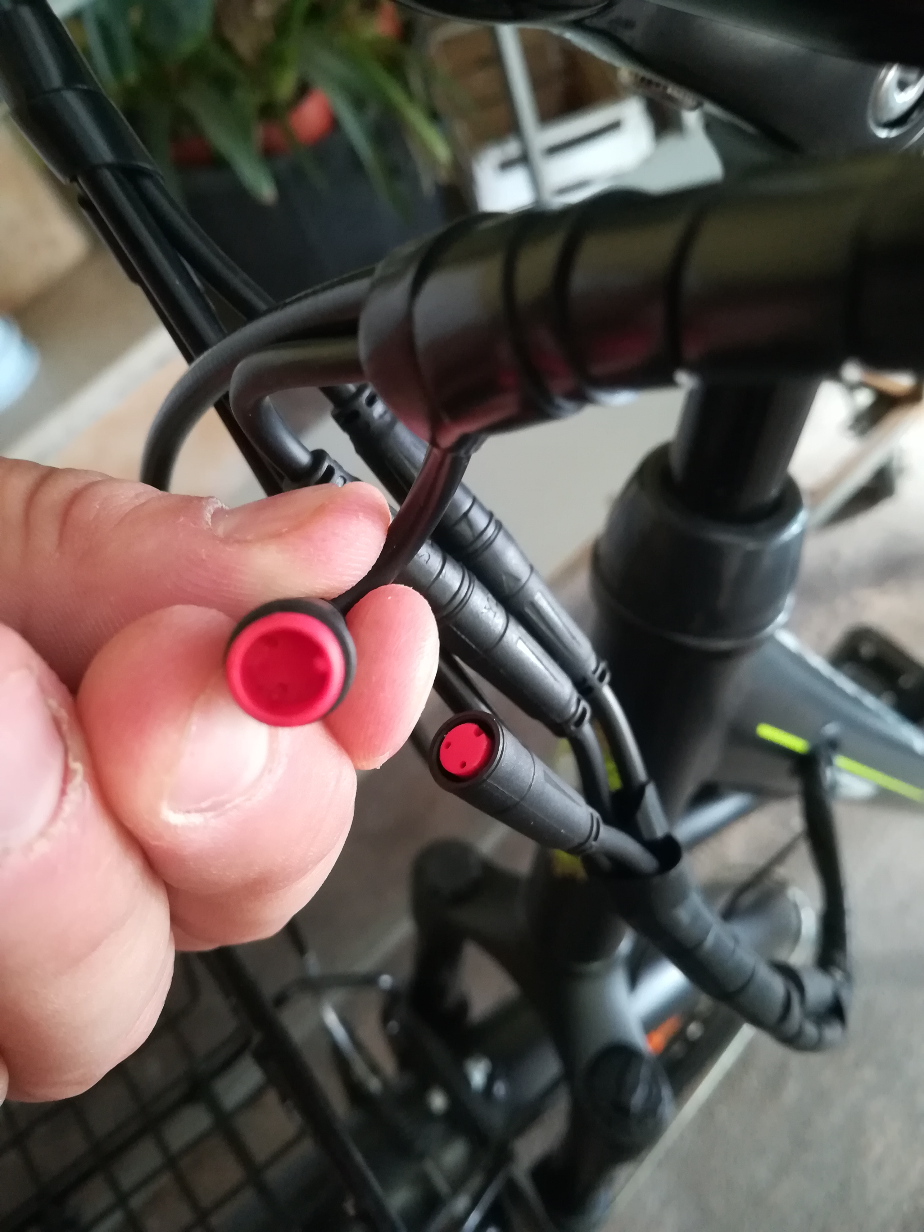

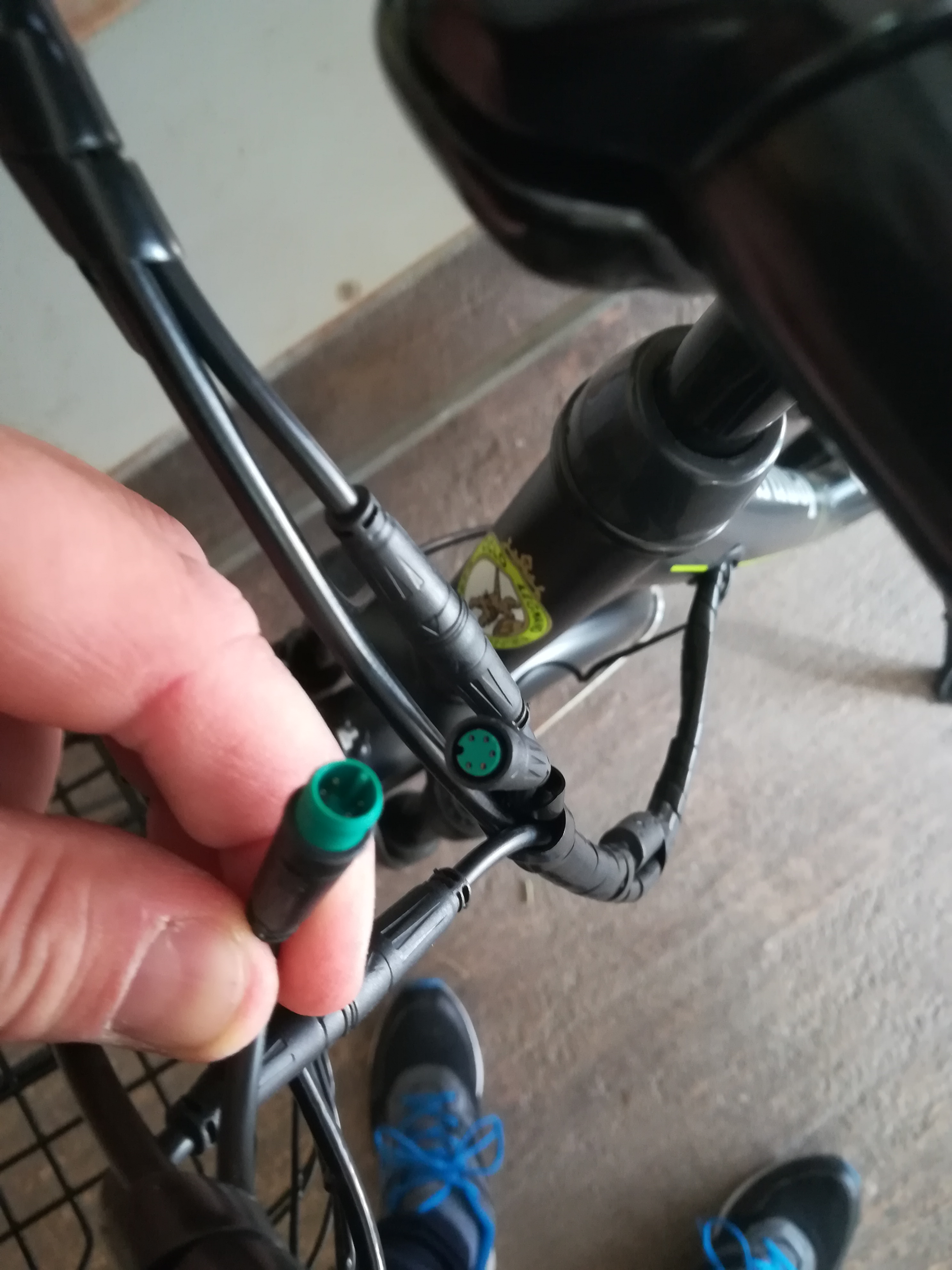

Ho visto che vicino al manubrio ci sono i connettori credo si chiamino juliei dove vi sono collegati i sensori dei freni due connettori rossi con 2 pin e e un connettore verde con 5 più dove è collegato il display

L'indicatore di carica della batteria lo hai già, quindi ti mancano solo il contachilometri e il tachimetro, e siccome è molto difficile che un altro display sia adattabile alla tua centralina è molto meglio se acquisti un comunissimo computerino da bici da 10Euro e lo monti...
Aquista casomai un computerino di quelli con il cavo, altrimenti i disturbi generati dalla centralina e dal motore non lo faranno funzionare correttamente.
