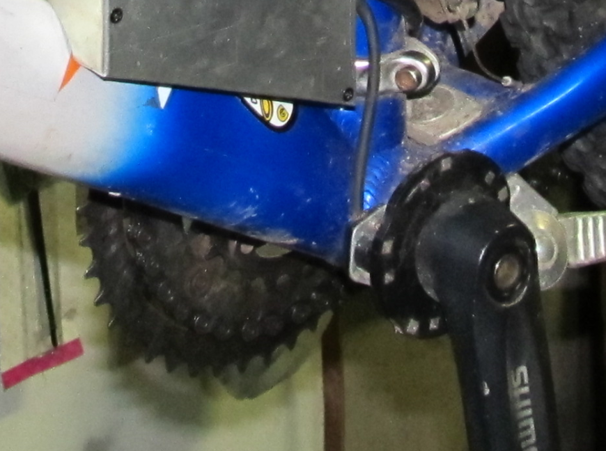

ciao
prosegue lentamente la saga del meccanico ignorante (io).
questa volta vi chiedo come posso togliere la pedivella nella foto per montare il disco con i megnetini del pas, oppure se ha senso tagliare il disco in 2 parti e poi incollarlo?
Questa è il primo movimento centrale NON a perno quadro che mi capita.
65,38 KB

devi usare un piccolo attrezzo che si chiama estrattore.
4139 Messaggi
Inserito il - 27/05/2019 : 13:47:02  Mostra Profilo Invia a giordano5847 un Messaggio Privato  Rispondi Quotando
https://www.amazon.it/Point-29264801-Estrattore-pedivella-attacco/dp/B0038VXAOQ/ref=sr_1_1?hvadid=80607978190626&hvbmt=be&hvdev=c&hvqmt=e&keywords=estrattore+pedali+bici&qid=1558957255&s=gateway&sr=8-1

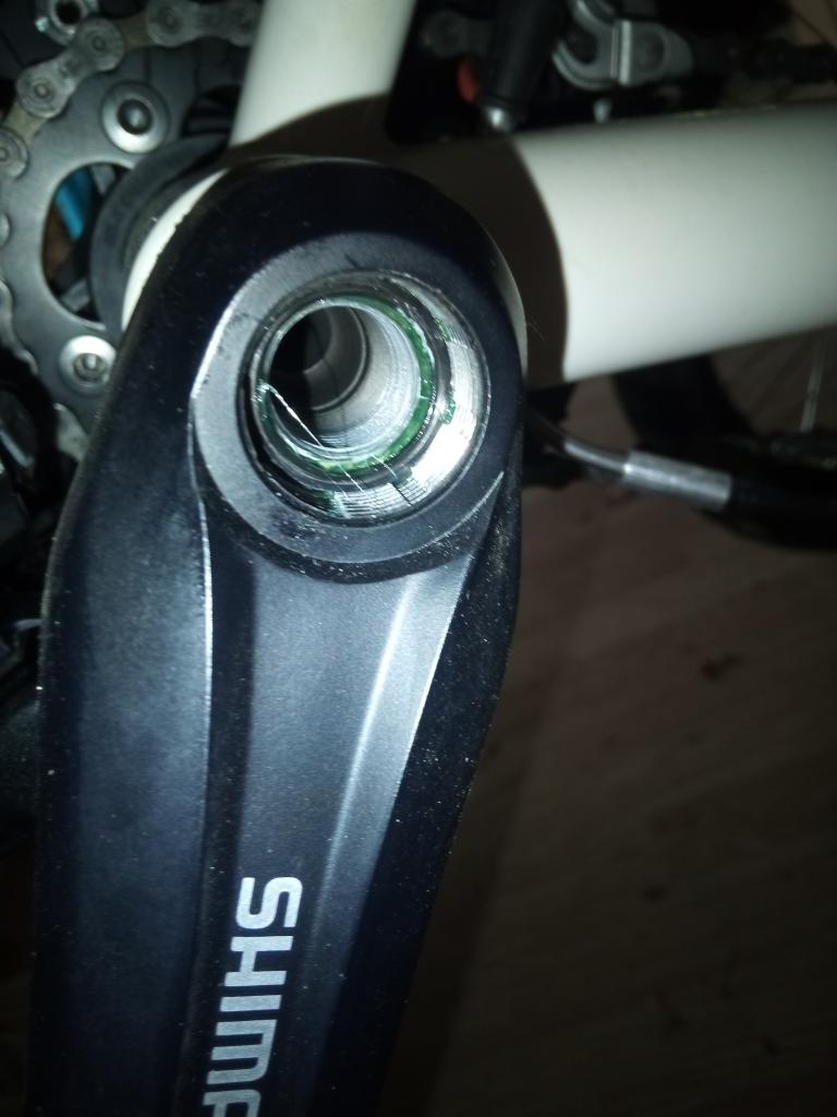

Quando lo avviti stai attento che non si avviti storto, non rovini il filetto dell'estrattore ma quello dei pedali si! Avvitalo a fondo e poi estrai. Io pensavo che con tre giri di presa bastasse invece ho rovinato il fill del pedale. Se il foro sul perno quadro è passante mettici un tondino che faccia da appoggio al perno che spinge per estrarre.
Tagliare l'anello del pass, non è il caso.
Qui come l'avevo istallato io sulla vecchia Orbea. L'anello interno l'ho fermato con due viti M3 forato sulla carne del supporto. Va bene anche la colla bicomponente ma mi fiderei di più delle viti.
745,55 KB
Modificato da - giordano5847 in data 27/05/2019 14:08:54
36518 Messaggi
Inserito il - 27/05/2019 : 13:48:37  Mostra Profilo Invia a Barba 49 un Messaggio Privato  Rispondi Quotando
Guarda che al 99% visto che la tua bici non ha un movimento centrale a perno quadro il dischetto del Pas non potrai montarlo, ha il foro interno troppo piccolo e devi modificarlo: Comunque con quel tipo di pedivelle di solito è sufficiente tirare con forza, l'asse non è conico ma brocciato e le pedivelle escono bene senza estrattore.

Puoi mettere nel foro una rondella della. Misura giusta in modo che entri appoggiando all asse del movimento centrale ma che non sfreghi sulla filettatura del pedale. In questo modo puoi usare un qualsiasi estrattore

quoto linear4. rondella più piccola del foro pedale e più grande del foro nell'asse.
