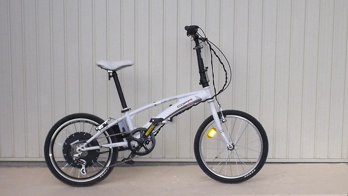

Nel panorama delle bici elettriche trovo che manchi una motorizzazione per uso discontinuo. Praticamente una bici muscolare con un motore che parta solo a comando, da usare all'occorrenza (salite, aiutino per prendere velocità nelle ripartenze, ecc.). Le bipa più diffuse (quelle con il classico regolatore di assistenza a vari livelli) mi sembrano spesso troppo invasive con l'assistenza quando non serve (quando vai a 10km/h nel traffico non ha senso di avere il motore che spinge sprecando energia) e hanno poca potenza quando servirebbe (magari per passare qualche centinaio di metri di salita forte).

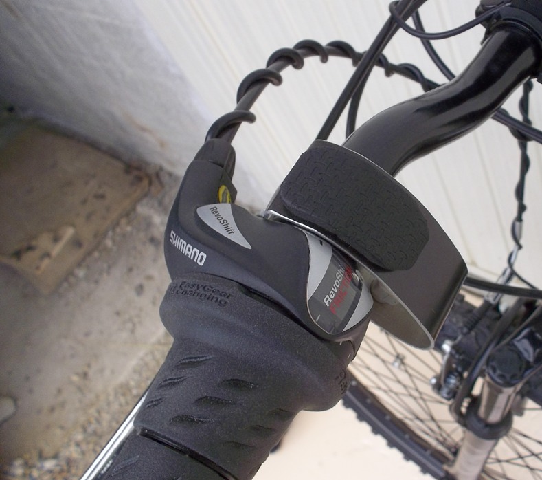

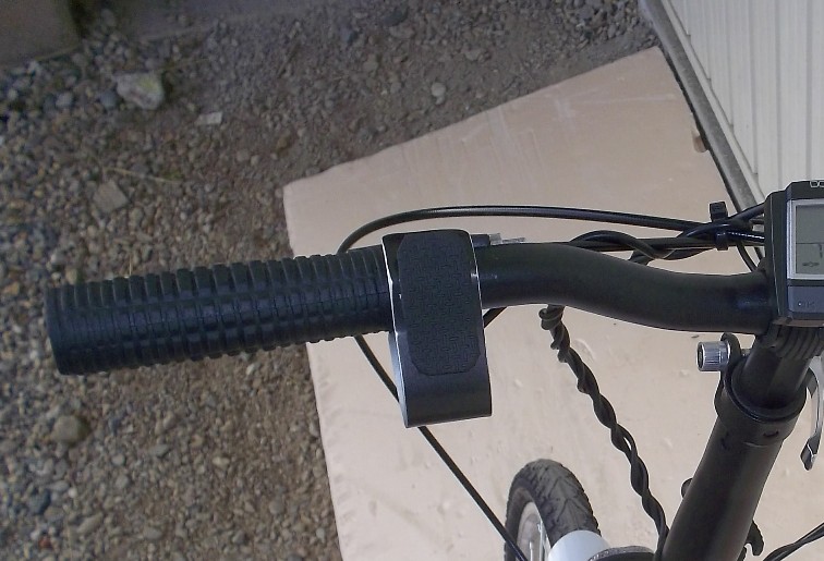

Ho provato a fare un paio di bici (una pieghevole e una mtb) con un motore potente (nine continent con centraline 24/48v una da 17A sulla pieghevole e una da 23A sulla mtb), piccole batterie e una levetta (sottoposta al sensore di pedalata) che fa partire il motore solo se la si aziona (questo permette anche di evitare il montaggio delle leve cut-off, visto che basta rilasciare la leva e il motore smette istantaneamente di spingere). Ovviamente usando un acceleratore con gas legalizer si ottiene un risultato migliore, ma il costo aumentava un po'.
Soprattutto nell'utilizzo in piano nel traffico lento il motore viene usato poco con grande risparmio di energia. Nel caso della mtb che ha un motore allaround alimentato a 24v oppure 48v (a seconda che colleghi una oppure due batterie), il sistema è interessante perchè soprattutto nella versione 24volt è lenta (poco più di 20km/h), ma grazie ai 23A spinge molto bene in salita, quindi se si vuole andare veloci bisogna metterci gambe, e quando si vuole fare salite mantenendo una velocità elevata si aziona il motore che spiana la salita. In questo caso la bici a pedalata assistita è davvero tale, lontana dall'immagine di mezzo di mobilità per diversamente abili creata dal fatto che quelle più diffuse tolgono quasi completamente il senso della pedalata muscolare.
Niente di eccezionale, però mi domando perchè su alcune bipa di serie oltre all'interruttore on/off non spendano pochi euro per mettere anche un comodo comando per attivare l'assistenza del motore solo quando lo si desidera.
Questa è la pieghevole:
130,76 KB
e questo il comando per avviare il motore: molto ampio si può premere col pollice, col palmo della mano oppure appoggiare comodamente la mano sopra se si vuole fare lunghi tratti a motore.
118,24 KB

e il comando:
134,66 KB

Qui c'è qualche spiegazione in più sulla Coppi elettrificata: http://www.jobike.it/forum/topic.asp?TOPIC_ID=21505
Ho usato batterie lipo 6s 5Ah che con un involucro di alluminio si incastrano perfettamente nel telaio davanti alla ruota dietro.
La bici è identica alla car bike di Girardengo e ad altre di marche distribuite da Masciaghi.
E' disponibile sia alluminio che acciaio: io ho preso quella in acciaio per avere maggiore robustezza (e costa anche una cinquantina di euro in meno...). Rispetto alla B fold 5 il telaio mi sembra robusto grazie a qualche rinforzo e tubo in più. E' più economica in alcuni particolari (chiusura sella, tubo sella più corto adatto solo ad altezze max di 1,80, manopole) e migliore in altri (manubrio regolabile, sistemi di chiusura di telaio e manubrio più veloci e comodi, para catena alla giusta distanza dalla corona che evita la caduta della catena, comando del cambio, è più leggera). Sulla qualità e affidabilità generale non mi pronuncio ancora visto che l'ho appena fatta e per adesso l'ho usata solo con prestazioni a norma.
Esteticamente mi piace molto soprattutto senza i parafanghi perchè ricorda la linea di una bmx e mi piace anche il peso: con motore e batterie sono rimasto sui 20kg. Su questa non ho montato manettino e gas legalizer, visto che uso solo 17A e il pulsante di avviamento mi soddisfa.
Come pedalata mi sembra più scorrevole della b fold 5, ma forse è solo dovuto ai copertoni più sottili e lisci.
Per acquistare il circuito gas legalizer basta contattare tittopower.
