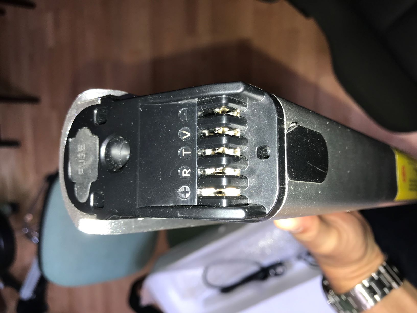

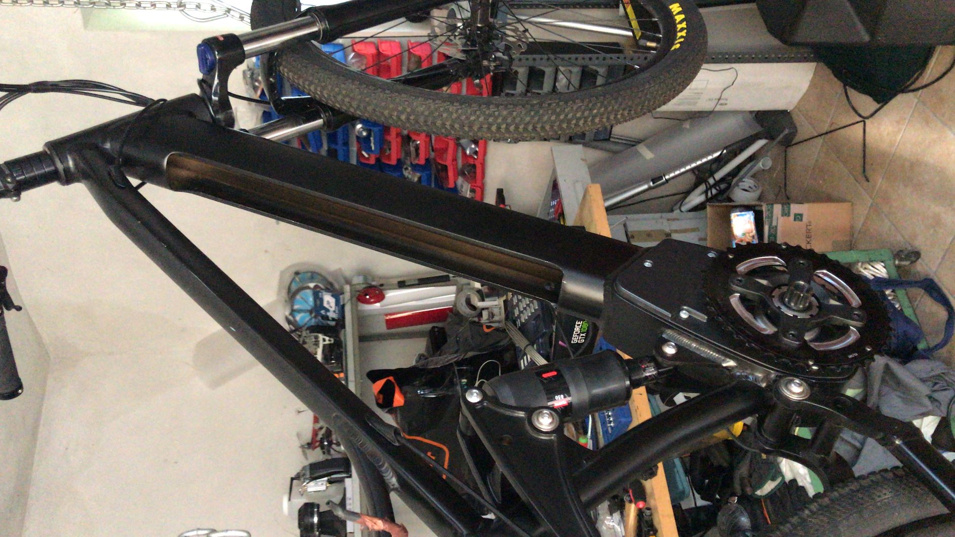

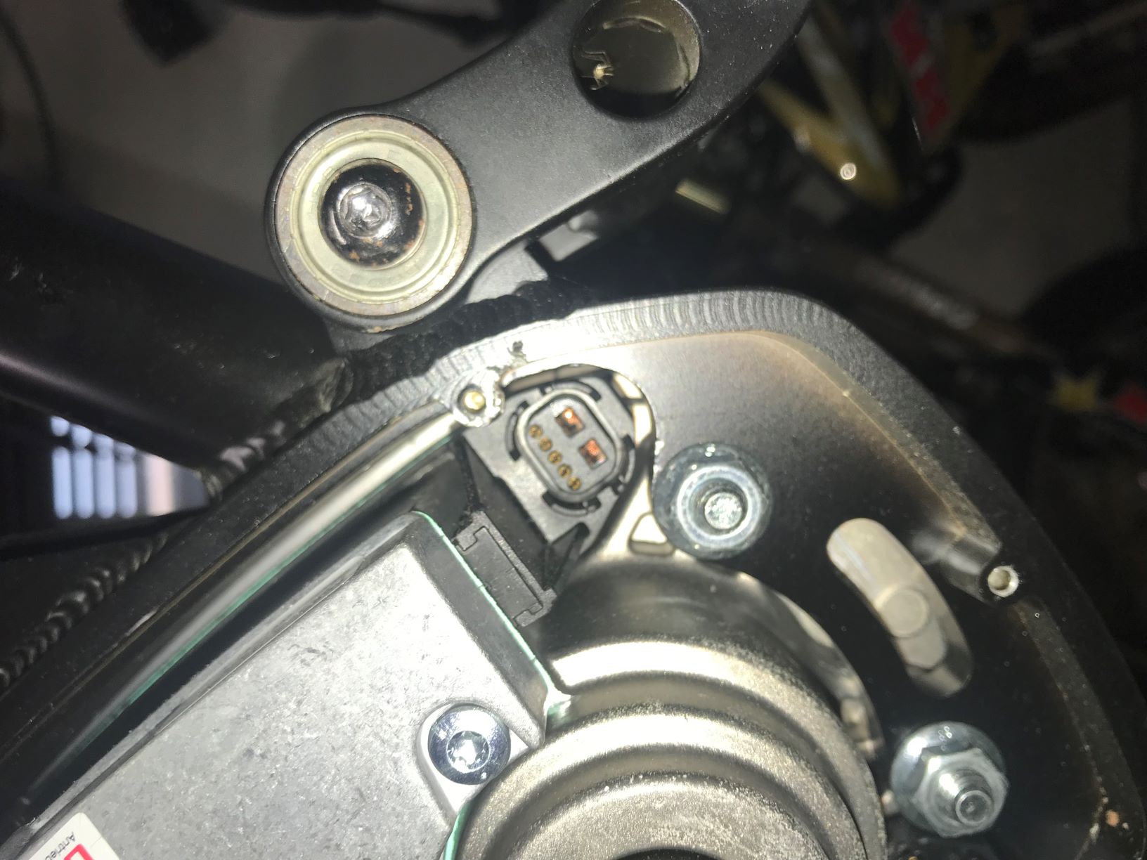

Ciao Ragazzi , ho provato a cercare, sicuramente male perche sono abbastanza niubbo , sul forum ma non ho trovato una soluzione.
Ho un telaio full con motore Brose C16162 comprato ad una fiera del ciclo e motociclo , mi hanno dato una batteria (klc99uf03s.804 per bafang) che si inserisce nel telaio ma manca il cavo di collegamento al Brose e da quello che leggo il problema non e' tanto il cavo quanto che il bms di questa batteria non fara mai accendere il motore.
Qualcuno sa indicarmi una soluzione?

Diciamo che sarebbe il mio Piano C perchè non potrei integrarla nel telaio...
Piano B trovare una batteria tipo Fantic esausta e rubarle il bms da abbinare alle mie celle che sono nuove Panasonic.
Metto anche due foto per chiarezza
4513,12 KB
1715,33 KB
5033,85 KB

Hai ragione , credo sia arduo. domani smonto la batteria della Levo e vedo se in qualche maniera riesco a far andare il Brose .
Il cavo batteria motore costa 100 euro. Ho il pinout, cerchero pure di evitarmi questa spesa
