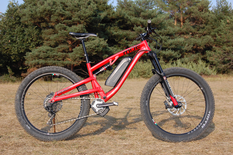

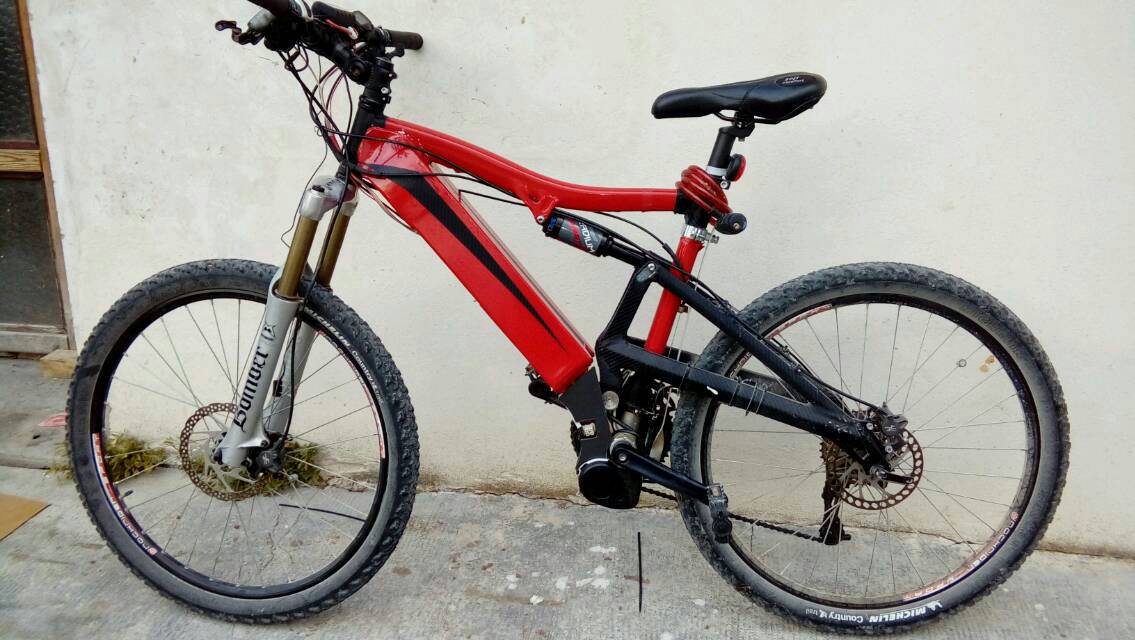

Lunedi mi consegnano questa da motorizzare.
278,1 KB
E il risultato dovrebbe essere questo
299,21 KB

fissa il motore dietro, non vorrei che si rompesse il carter, cosa accaduta purtroppo a più d'uno
Devo vedere quando arriva. Da quanto ho capito pero' dovrebbero aver predisposto un paio di viti sul movimento centrale che ne impediscono la rotazione e l'andare a battuta sul davanti.
