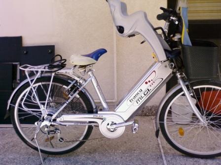

Non capisco tutte ste storie per il seggiolino, io ci andavo a prendere mia figlia all'asilo e giravo fino a sera e macinavo anche 30 km. ci metti un parabrezza per bici bambini davanti per proteggerli da vento e insetti e loro sono felici come una pasqua, a volte si fanno pure una mega dormita. Il fatto che è elettrica mica devi correre può girare piano come una normale bici.
Sono passati solo dieci anni in fin dei conti e ci ho girato fino all'anno scorso
http://www.jobike.it/forum/topic.asp?TOPIC_ID=25889
