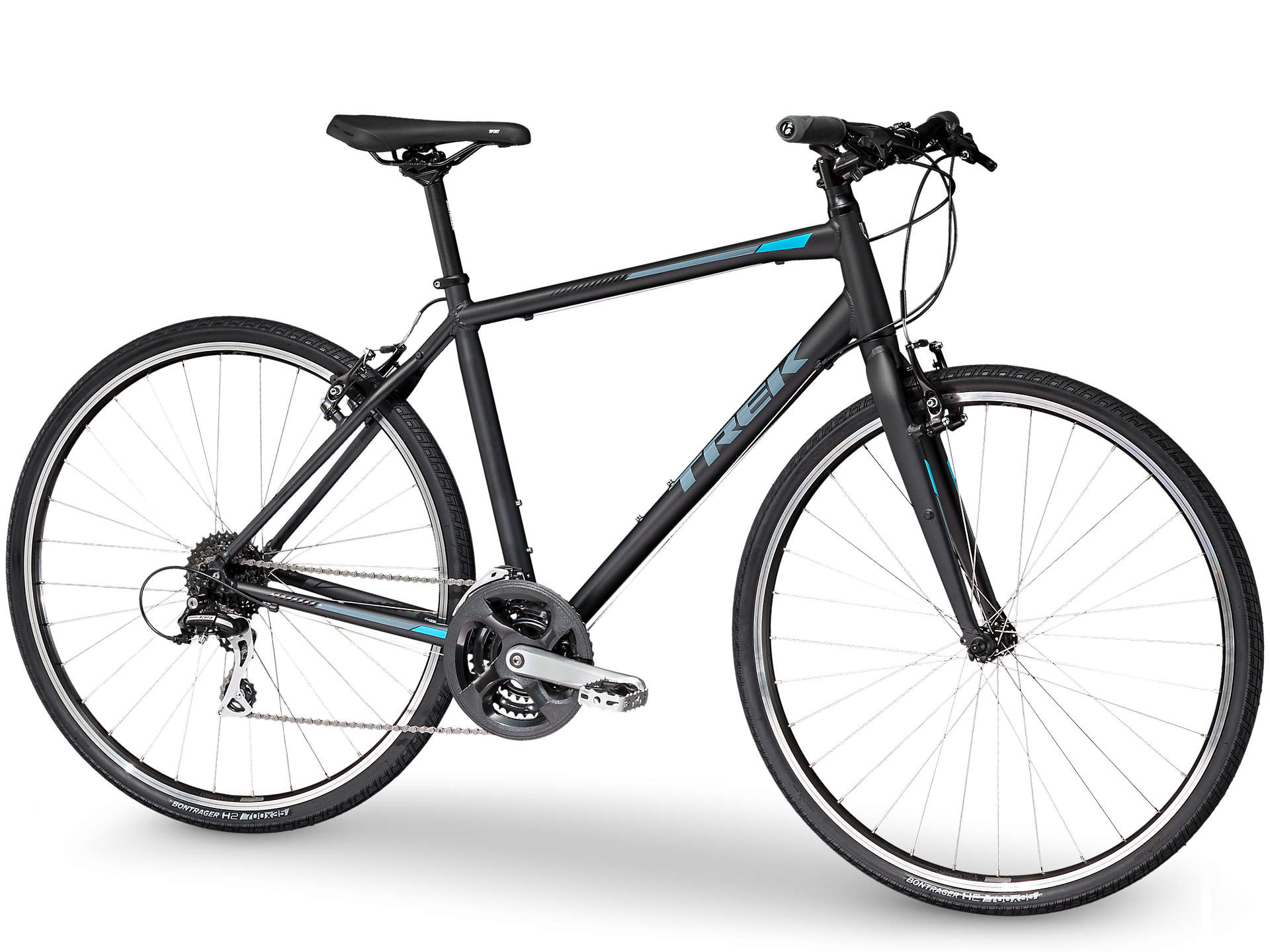

Ciao, una foto della bici?
Per capire come poter "confondere" la batteria/aiutino!

Inserito il - 02/06/2019 : 13:12:33  Mostra Profilo  Rispondi Quotando
Grazie mille ragazzi, un po di chiarezza
la mia bici è una semplicissima trek fx2

microchip
921 Messaggi
Inserito il - 02/06/2019 : 13:49:26  Mostra Profilo Invia a microchip un Messaggio Privato  Rispondi Quotando
Andrei per un sottosella però sui 14/15 ah, sotto quell'amperaggio le sfrutti tantissimo e dureranno meno. Se proprio vuoi stare sui 7ah tanto vale una batteria da hoverboarf 70€ e una borsa sottosella topeak taglia m.
