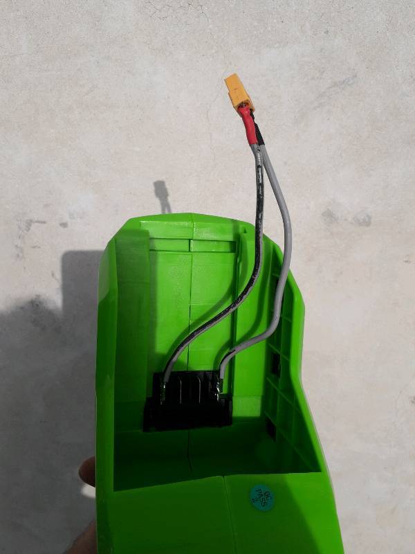

L'ho preso economicissimo e senza batteria per riutilizzare alcune vecchie batterie monopattino e perchè lo voleva SENZA ELETTRONICA interna.
ho controllato su internet e va conuna normale batteria 36v da ben 2ah per cui la speranza è che le batterie da monopattino sarebbero andate bene.
poi ho adattato con un filo
purtroppo il malefico decespugliatore partiva per 5 secondi e si fermava....

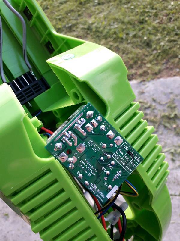

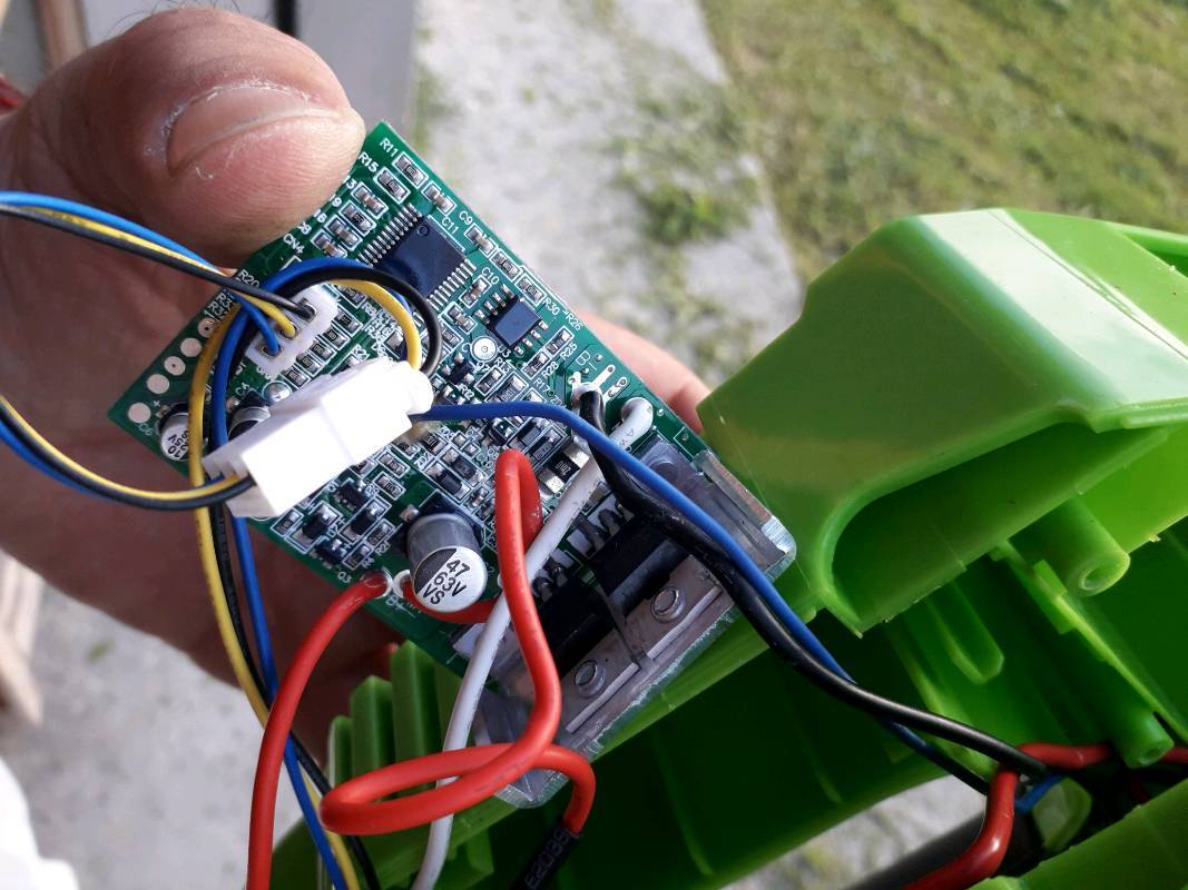

Ovviamente l'ho aperto e ho trovato questo
e che è sto coso su un decespugliatore da 50 euro??
Credo sia una centralina pwm ma era troppo complesso adattarne il funzionamento viso che prendeva una tensione dalla batteria originale (che non ho 80 € 2ha siamo pazzi? costa meno quella della turbo levo)
Per cui semplicemente L'HO SRADICATO e ho collegato direttamente i fili al motore
risultato? una gran sudata per tagliare l'erba
La prima batteria è durata 15 minuti, segno che era andata, ma la seconda è durata ben un'ora! quello che non mi torna è che la batteria era caldissima. Non mi torna perche se l'assorbimento fosse stato elevatissimo non sarebbe durata un'ora....
mi toccherà fare l'unico decespugliatore con wattmetro esistente
comunque funziona alla grande prevedo tante sudate
Ovviamente è un'aggeggino da 30 cm di taglio però per spazi medio piccoli va benissimo, niente puzza, niente necessità di andare a prendere la miscela, niente fumi da respirare... Oltretutto se metto una batteria di quelle buone da 7ah dura anche moltissimo...

Magari l'elettronica che hai eliminato limitava l'assorbimento per non esaurire troppo in fretta la batteria?

buono a sapersi,e per ciucciare così la batteria si vede che il circuitino limita il consumo,ma taglia anche meno,visto che deve lavorare con soli 2A durerebbe veramente poco,

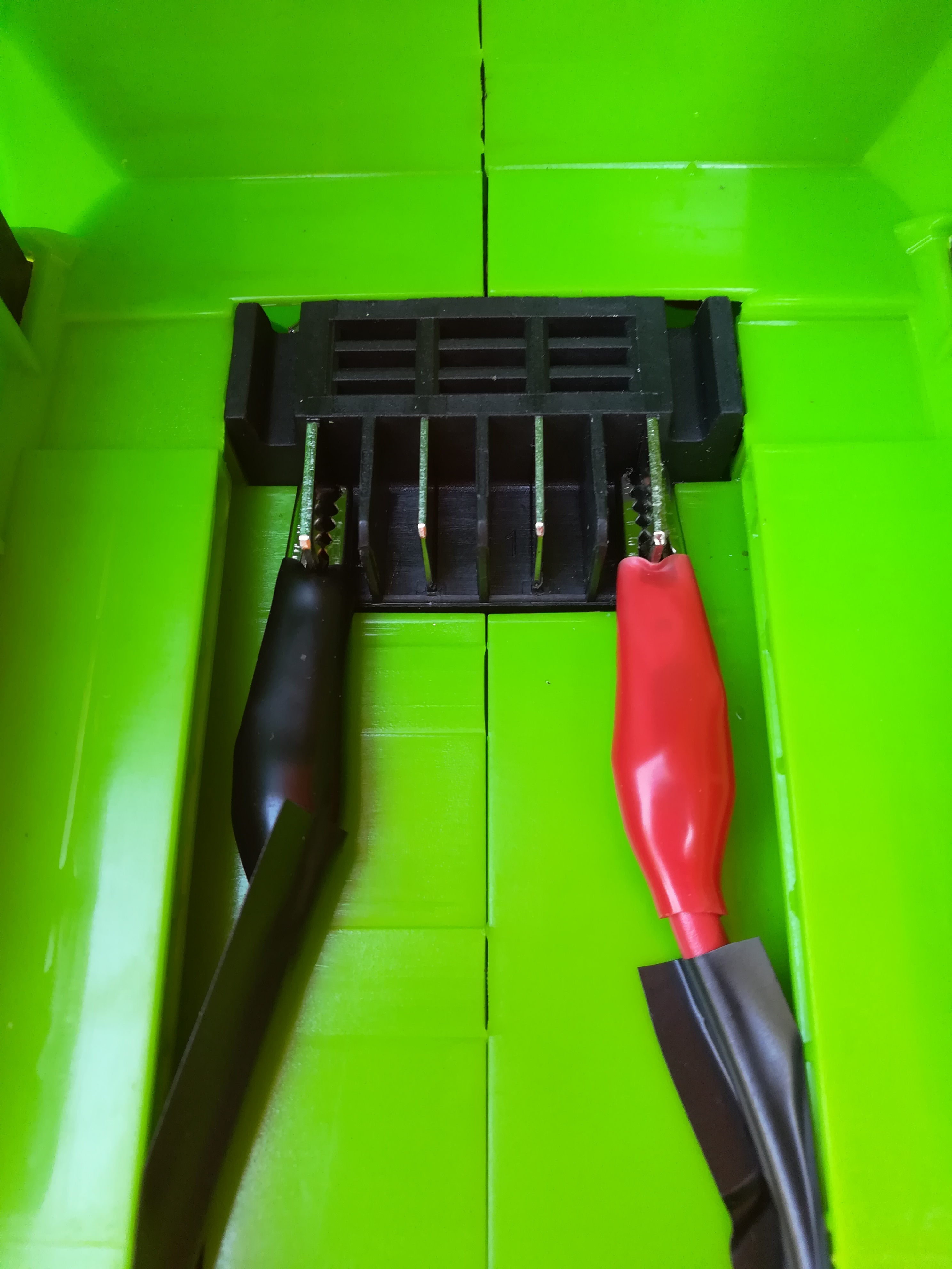

ho acquistato anch'io lo stesso decespugliatore di andrea . oggi l'ho provato ed ho lo stesso problema: 5 secondi di accensione ogni volta che si preme il grilletto. Mi è venuto un dubbio(probabilmente già dissolto da andrea!): Ma i due contatti intermedi non servono a niente? Ovvero confluiscono sul + e - degli estremi?
1901,76 KB
15285 Messaggi
Inserito il - 02/07/2019 : 14:37:38  Mostra Profilo Invia a andrea 104KG un Messaggio Privato  Rispondi Quotando
Vanno alla centralina e non credo siano dei semplici + e meno.. come si dice "per non saper nè leggere nè scrivere" io ho tolto tutoo e collegato i fili al motore...

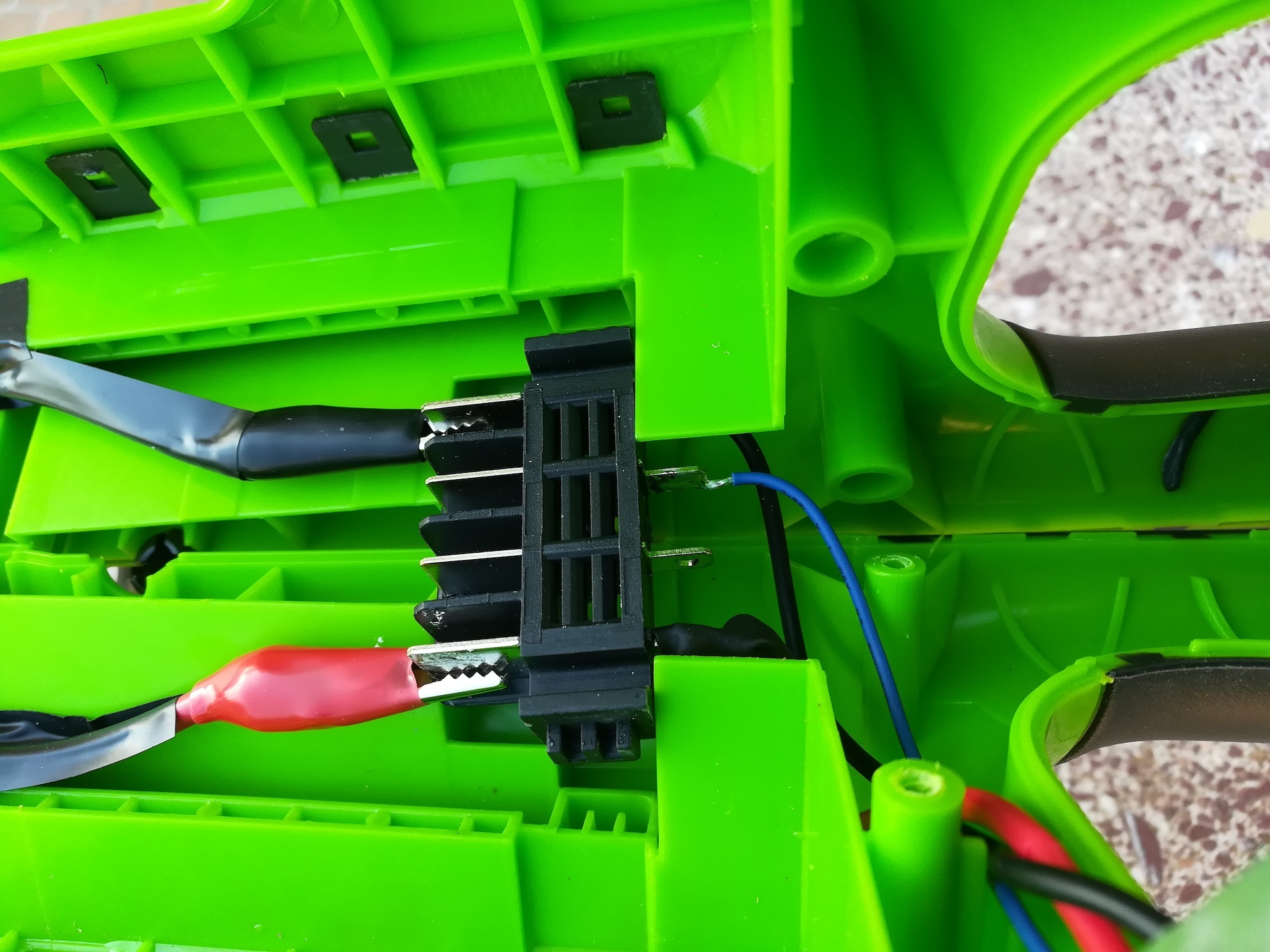

se provo a collegare anche i due intermedi alla batteria, rispettivamente al + e al - , potrebbe funzionare, o rischio di fare danni irreparabili?
36682 Messaggi
Inserito il - 02/07/2019 : 16:26:52  Mostra Profilo Invia a Barba 49 un Messaggio Privato  Rispondi Quotando
Apri il tutto e cerca di vedere dove vanno i due cavi che partono dai due connettori interni, solo così potrai sapere se li puoi collegare o meno alla batteria...

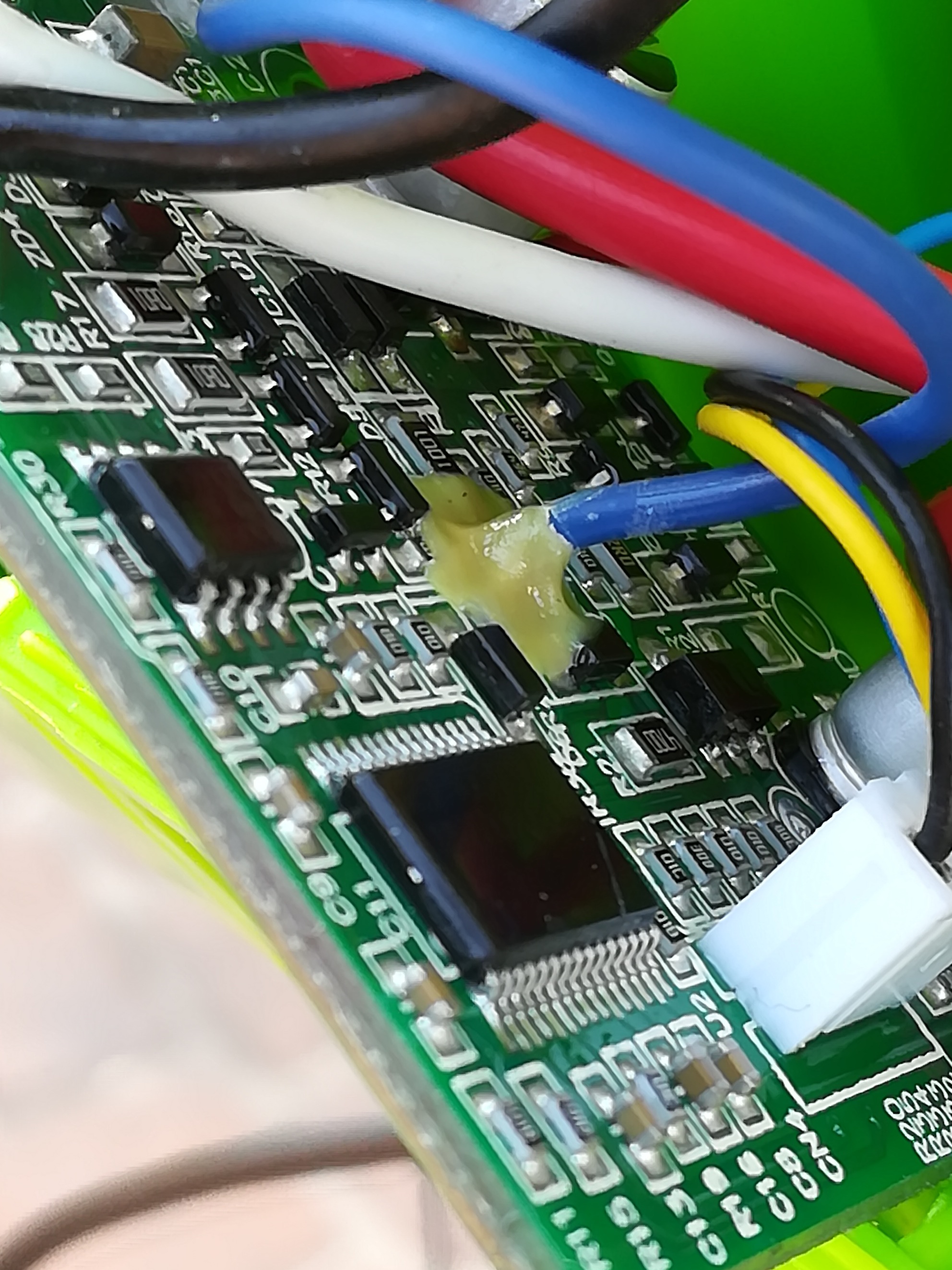

solo la lamella affianco al negativo è collegata con un filo blu che va a finire al centro della scheda (dall'altro lato della scheda corrisponde sotto la scritta "com".
A cosa potrà servire?

Il problema e che non avendo (almeno io) la costosissima batteria originale non ho potuto neanche ragionare su cosa servisse. Siccome proviene alla batteria probabilmente sarà un +5v per le parti eletroniche della scheda, ma non volevo immattirmi a riprodurre tale tensione.

Non conosco quel tagliabordi, ma se ragiona come le batterie dei cellulari il pin serve come sensore di temperatura per le celle.
Io su uno smartphone vecchio al quale non trovavo più la batteria, ho adattato una cella 18650, però collegando solo + e - il telefono non si accendeva, così ho saldato tra il - e il terzo pin una resistenza da 10Kohm; e funziona tutto, legge anche la capacità della batteria.
Questo tentativo ha funzionato per una singola cella 3.7v; il tuo sistema come d'altronde quello dei moderni avvitatori al litio potrebbe ragionare in maniera diversa, visto che solitamente le batterie da 18v in sù, hanno integrato già un bms che protegge da eccessiva scarica.
Come test potresti verifivare le tensioni che hai sul terzo pin con la tua batteria collegata. Tra " + e il 3° pin" e tra " - e il 3° pin".
