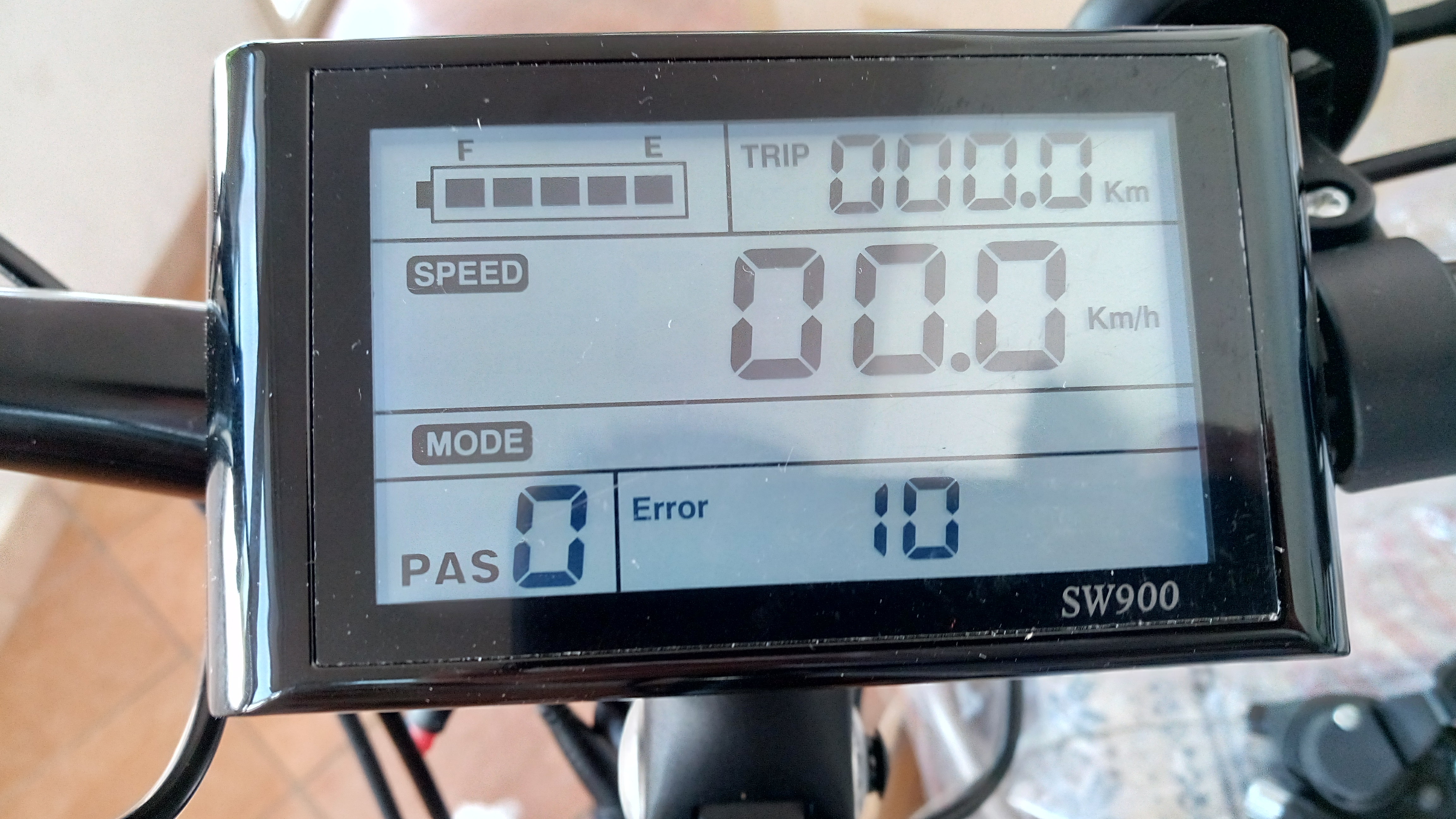

Buongiorno a tutti Ho un enorme problema Ho montato un kit 2 per 1 1500w 48 60 volt e il display che è un SW 900 lcd3 mi continua a dare errore 10 ma questi display devono essere programmati oppure quando nuovi comunque dopo il collegamento la bici deve funzionare? Aiutatemi vi prego non so più cosa fare.

Inserito il - 13/06/2019 : 13:57:12  Mostra Profilo  Rispondi Quotando
Messaggio di Guiido
Buongiorno a tutti Ho un enorme problema Ho montato un kit comprato su eBay si chiama Pedalease 2 x 1 con controller sul mozzo motore 1500w 48 60 volt e il display che è un SW 900 lcd3 mi continua a dare errore 10 ma questi display devono essere programmati oppure quando nuovi comunque dopo il collegamento la bici deve funzionare? Aiutatemi vi prego non so più cosa fare.vedi foto

Inserito il - 13/06/2019 : 13:58:05  Mostra Profilo  Rispondi Quotando
Ciao, potresti comunque postare il link dell'annuncio su ebay, magari dalla descrizione si potrebbe estrapolare qualche dettaglio in più.
Su Google, ho trovato il manuale in pdf, e l'errore 10 è un problema di ricezione, magari qualche cavo è invertito.

Guiido
13 Messaggi
Inserito il - 13/06/2019 : 14:04:40  Mostra Profilo  Rispondi Quotando
Non ci avevo pensato ma lo faccio subito sai sono tutt altro che lucido in questo momento ho speso 400 euro per il kit 400 per la batt 250 per la fat bike e sono a piedi.Errore 10 maledetto

Inserito il - 13/06/2019 : 14:10:24  Mostra Profilo  Rispondi Quotando
sì li ho provati tutti i manuali e link ho provato ad invertire i fili il bello è che errore 10 me lo da anche se stacco tutto e alimento solo LCD

Liky2000
174 Messaggi
Inserito il - 13/06/2019 : 18:20:37  Mostra Profilo  Rispondi Quotando
Ebbene, si tratta di una specie di blocco, in alcuni video hanno risolto il problema, facendo due ponti sulla scheda elettronica del display (cosa che ti sconsiglio), in un altro video invece sembra che si tratti del cavo del motore, quello con tutti i dentini dorati. Basta unire i due cavi con forza, e devi fare combaciare le frecce. Ricollega tutti i cablaggi, anche quello del motore, accendi il display, a display acceso stacchi il solo cavo del motore e lo ricolleghi, dovresti risolvere..... Fammi sapere, ciao.

Guiido
13 Messaggi
Inserito il - 13/06/2019 : 18:22:51  Mostra Profilo  Rispondi Quotando
Beh, se colleghi solo il display è ovvio che ti da l'errore, non trova nulla.... Adesso do un occhio su Youtube, per vedere come hanno risolto il problema altri utenti. A presto!!!!
E' no trova il motore perchè questo kit praticamente avendo il controller incorporato nel mozzo ti permette dii collegare il display senza collegare altro e passo passo puoi collegare il resto del kit ma l'errore 10 lo da collegando qualsiasi cosa e non collegando nulla ho provato anche i vari ponticelli sulls scheda elettrica come da video ma nulla da fare forse gli ha preso una paralisi n 10 mah

Guiido
13 Messaggi
Inserito il - 13/06/2019 : 18:30:27  Mostra Profilo  Rispondi Quotando
tutto quello che hai visto su you tube le ho provate tutte da 2 gorni ad oggi che stò impazzendo ma niente da fare pensavo che fosse colpa di un settaggio sbagliato ed ho provato e riprovato a resettare e risettare ma nulla da fare adesso ne ho comprato un altro kit questo lo rendo e se anche quello nuovo non va allora è la batteria boh

Liky2000
174 Messaggi
Inserito il - 13/06/2019 : 18:38:34  Mostra Profilo  Rispondi Quotando
Hai resettato tenendo premuto freccia in su per più di 5 secondi???? Dovrebbe resettarsi e cancellare l'errore.....

Inserito il - 13/06/2019 : 18:57:11  Mostra Profilo  Rispondi Quotando
adesso ho provato ma si accende la luce ant ho provato anke il tasto opposto ma nulla da fare porcamiseria che sfiga
