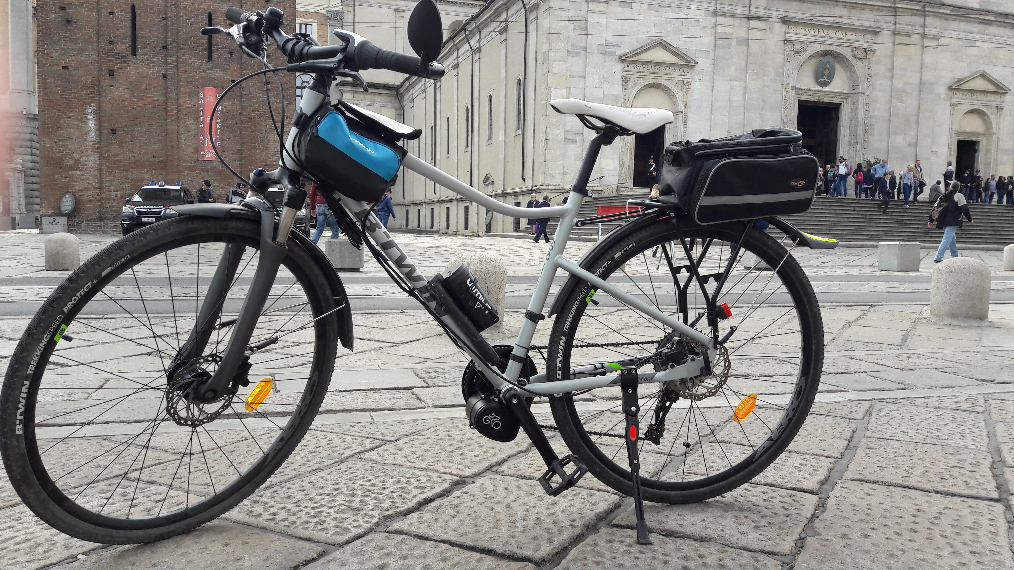

Ciao a tutti,
finalmente stamattina sono riuscito a fare il primo giretto (circa 35 km.) per testare la mia prima ebike (riverside 900 che avevo gia' da circa 1 anno elettrificata con il Tongsheng TSDZ2 36V 250W e 2 batterie per Hoverboard da 7KWh l'una).
Il kit e' arrivato completo anche di acceleratore che ovviamente non ho installato,non essendo legale.
devo dire che, pur non avendo esperienza di Ebike e non potendo quindi fare confronti, sono molto soddisfatto per il comportamento del motore.
Ho provato a fare una picola salita (il Monte dei Cappuccini, che i Torinesi conoscono bene) e l'aiuto del motore e' pronto e costante.
Unica cosa, il km. non e' molto preciso (a fine giro segnava circa il 5% in piu' di km. percorsi rispetto all'app che ho sul telefonino.
Grazie a tutti voi per l'aiuto che mi avete fornito, anche soltanto leggendo le vrie discussioni, nella scelta dei componenti (motore,batterie,connettori da utilizzare per i collegamenti).

Come non fare i complimenti, bravo! Fa sapere quanta autonomia hai con le due batterie da 7ah (magari kwh...)

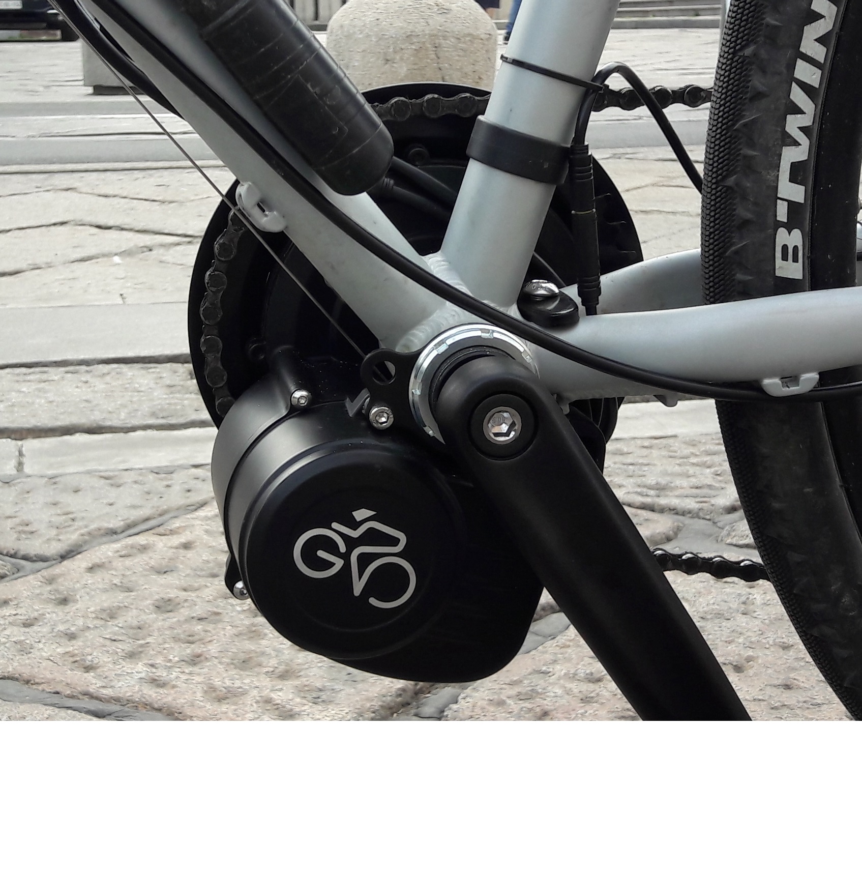

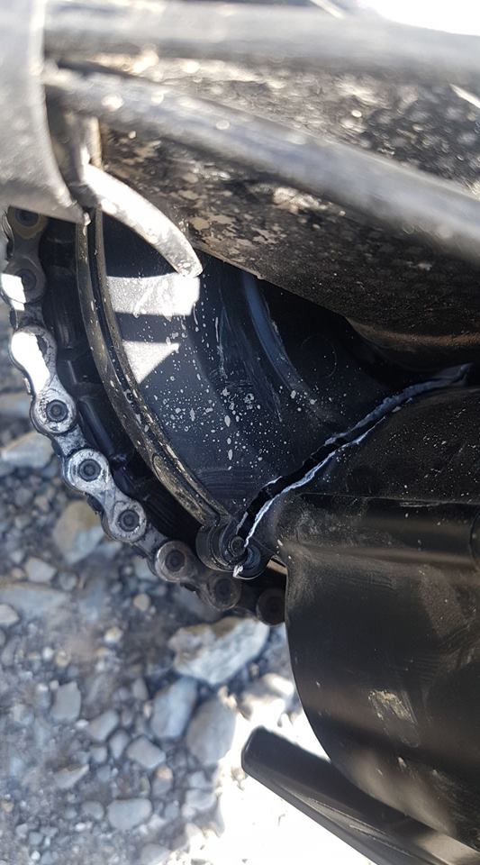

Una cosa, visto che tu puoi farlo facilmente visto che non è una full, ferma il motore dietro. Piu di uno ha spaccato il motore appoggiandolo davanti purtroppo.

Inserito il - 23/04/2019 : 10:20:53  Mostra Profilo  Rispondi Quotando
656 KB
Sono riuscito ad utilizzare il supporto del cavalletto per fermare il motore con il bullone e la staffa in dotazione. Dovrei quindi stare abbastanza tranquillo, almeno spero

Dalle foto pensavo puntasse in avanti, così il motore va benissimo Per i cavi quoto, 2,5mmq per il tsdz2 va benissimo!
