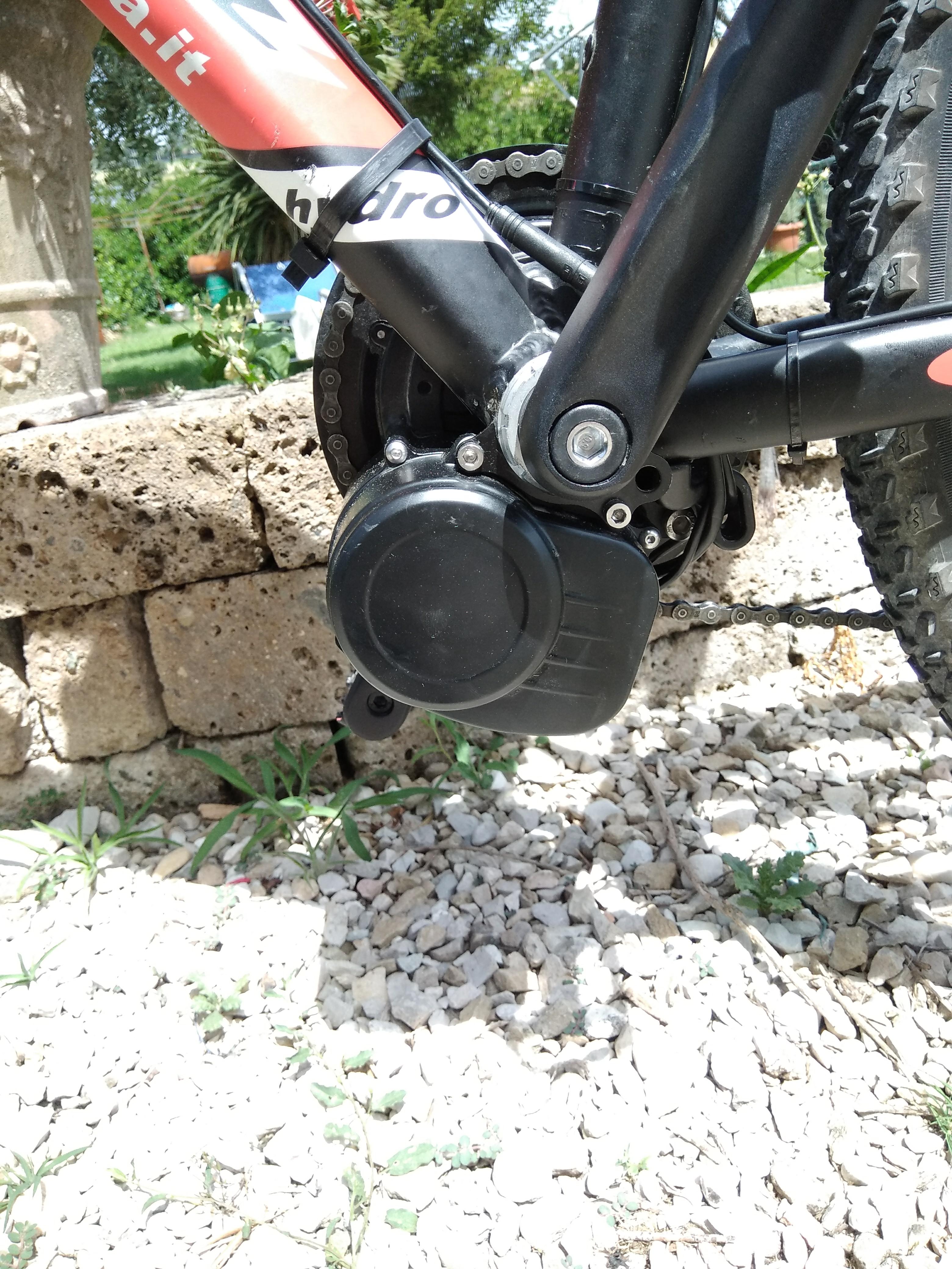

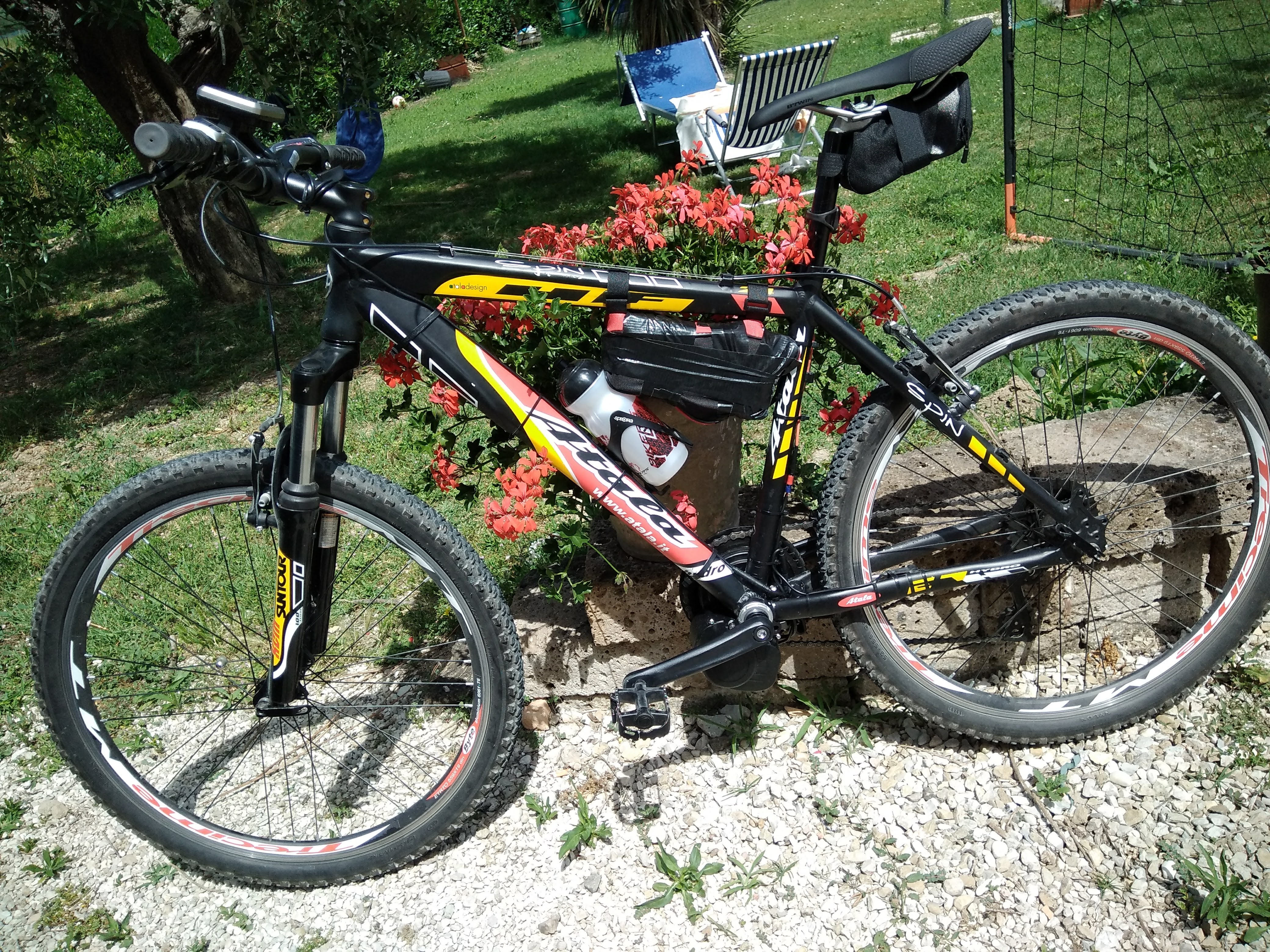

Dopo settimane di studio e qualche giorno di attesa finalmente sono riuscito a kittare la mia mtb Atala.

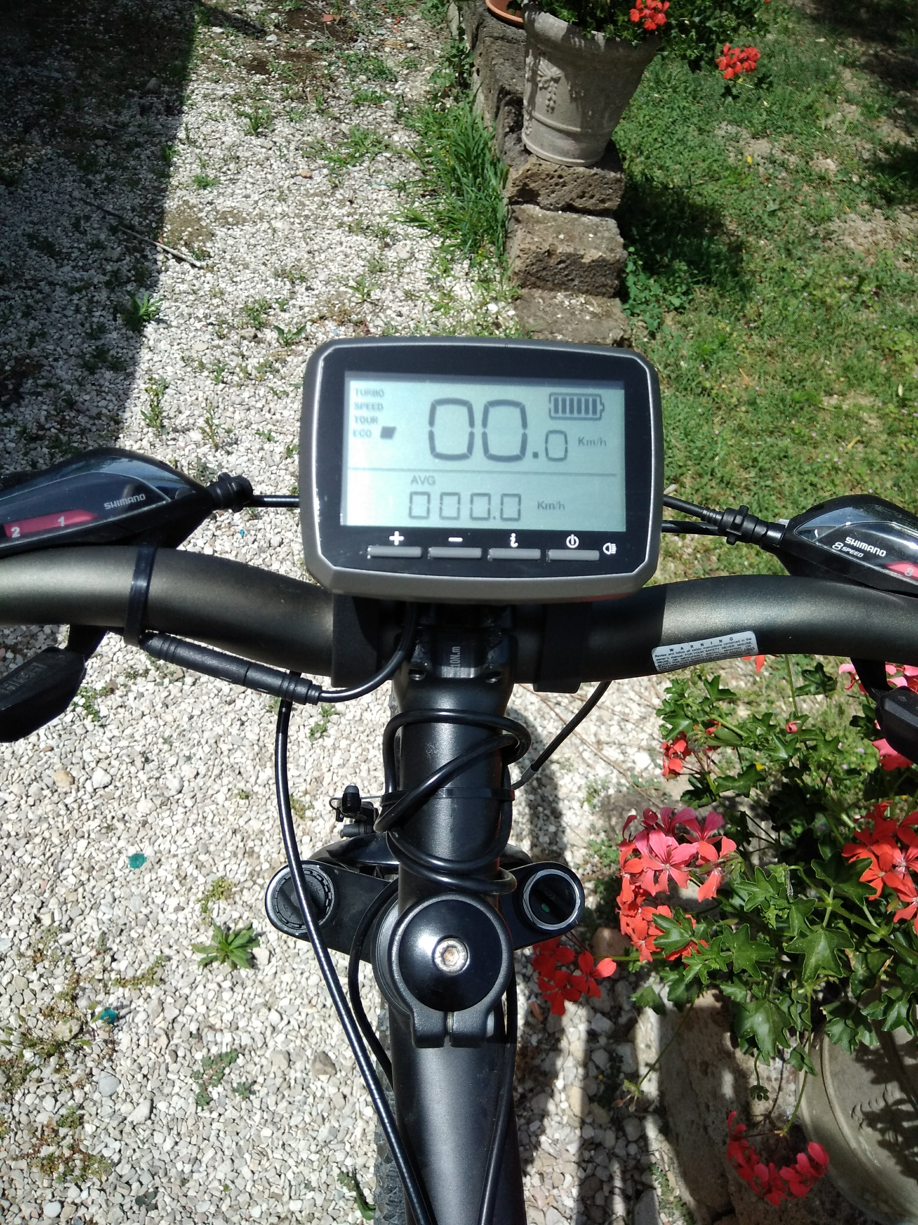

Prime impressioni dopo 50 km: a livello 1 l'assistenza sembra quasi impercettibile, dal 2 in avanti si comincia a ragionare.
La rumorosità è sopportabile, cosa strana sembra non omogenea, cioè si sente solo sotto sforzo e non è continua ma va e viene. E' Normale?

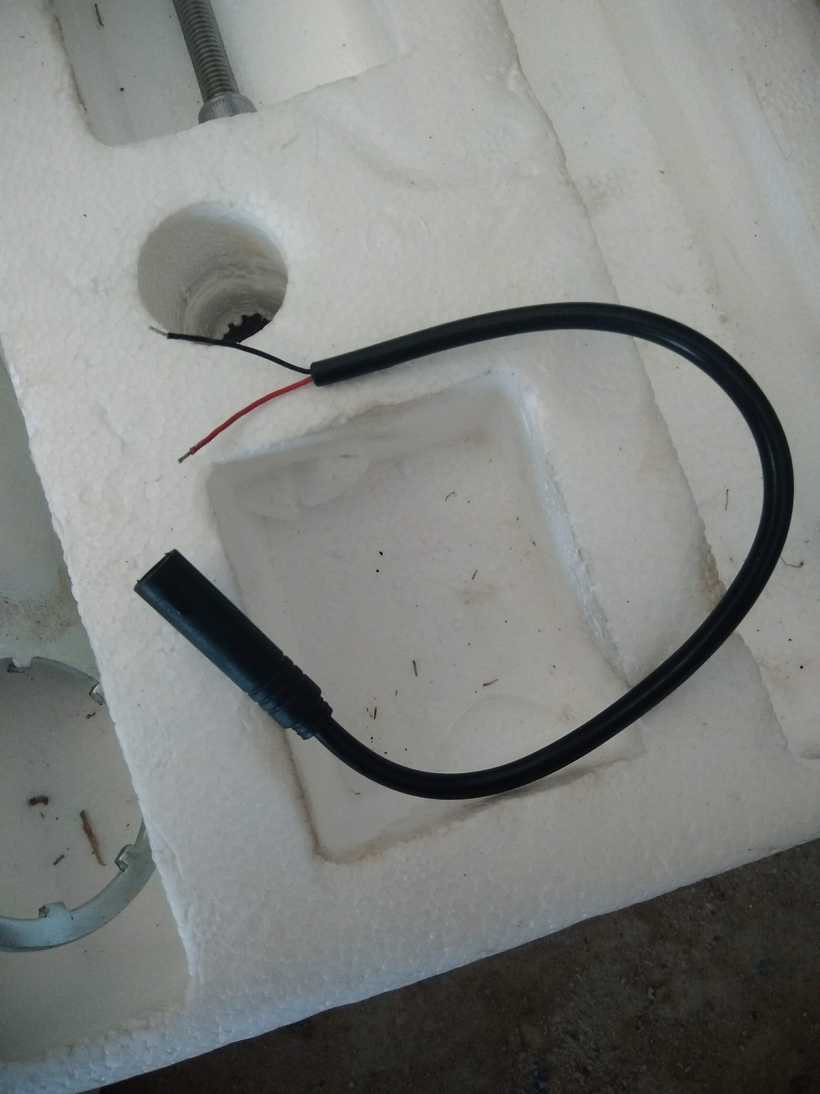

Nella scatola del motore ho trovato un cavetto aggiuntivo che non so dove mettere. Qualcuno di voi sa a cosa serve?

Dalle foto io, che sono imbranato, non capisco sei hai ancorato o meno il motore anche all'attacco del cavalletto (tra il movimento centrale e la ruota posteriore). Sarebbe importante.

Il motore è quello legale 36v 250 watt senza acceleratore
L'ancoraggio l'ho fatto un po a modo mio perché non ho spazio a sufficienza per farlo nella maniera giusta.

Se non entra la staffa anti rotazione che ti hanno dato con il motore prendi un piatto di acciaio da 3 o 4mm, piegalo a 90° e fattela tu la staffa, è molto importante averla.
Presta sempre attenzione a non accendere il motore con i piedi sui pedali perchè all'accensione la centralina setta lo 0 del sensore di coppia, se tieni i piedi sui pedali poi l'assistenza è scostante.

ah dimenticavo... quello è il cavetto per attaccare le luci. Lo attacchi alla Y del sensore di velocità, colleghi delle luci a 6V sui fili che escono e quando accendi la backlight del display si accendono anche le luci della bici.

se non fissi per bene l' antirotazione del motore, lo stesso potrebbe spezzare il carter

Benvenuto , vero il motore necessita di essere bloccato.
