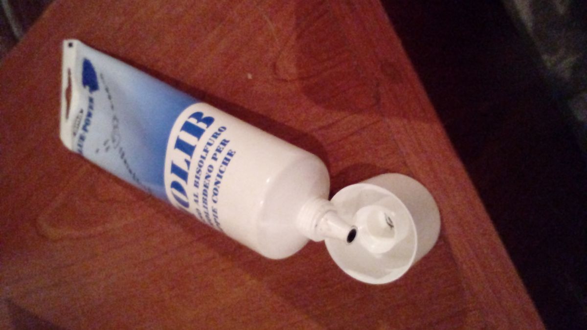

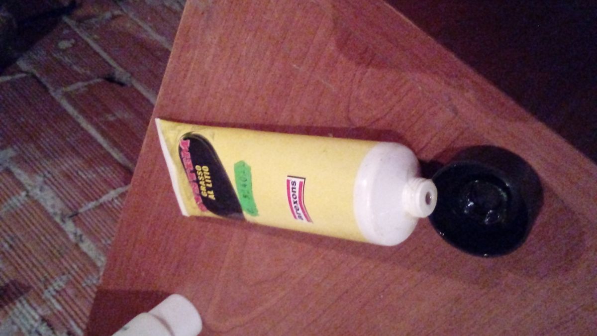

gizeta
871 Messaggi
Inserito il - 23/07/2019 : 20:33:17  Mostra Profilo Invia a gizeta un Messaggio Privato  Rispondi Quotando
Secondo me... il grasso per decespugliatori è il grasso al Litio, di colore bianco /giallastro, e va bene sugli ingranaggi in teflon/plastica (alberino del motore)
105,08 KB
Il grasso nero o al molibdeno è quello che va sulla campana del riduttore (ingranaggi metallici). Questo va rabboccato con una certa frequenza perchè il BBS tende a perderlo dall'asse della pedivella. Spesso si vedono delle campane "asciutte".
88,56 KB
14769 Messaggi
Inserito il - 23/07/2019 : 21:20:03  Mostra Profilo Invia a andrea 104KG un Messaggio Privato  Rispondi Quotando
Mah, non so, gli ingranaggi degli hub (che sono in plastica ) li ho sempre ingrassati col grasso al molibdeno, idem ingranaggi del tsdz2.

banzai ha scritto:
Su endless sphere in alcune discussioni si dice che il grasso al bisolfuro può contenere derivati del petrolio che potrebbero danneggiare gli ingranaggi in plastica. In alcuni casi di usura di ingranaggi della primaria, il grasso nero applicato sulla secondaria aveva superato le tenute e contaminato il grasso bianco della primaria. Potrebbe anche essere che è proprio il mescolarsi di due grassi diversi a provocare il danno. In America consigliano un grasso, il Mobil 28, che va bene per primaria e secondaria, ma è difficile da trovare a prezzi ragionevoli, una cartuccia spedita si trova a 40 Euro. Secondo me puoi usare il grasso al bisolfuro per la secondaria, stai solo attento a non metterne troppo per non rischiare che passi dall'altra parte.
cavolo si costa molto lo trovato su ebay ma a meno di 40€ sto chiedendo.
qual'è la parte primaria e la parte secondaria?

Siete fuori, spendere più nel grasso che nell'ingranaggio

La secondaria è quella a dx che trovi smontato il coperchio di plastica dietro alla pedivella

grazie a tutti mitici! ho messo il grasso comunque quel rumore lo fa ancora un pochino chissà cosa sarà..
