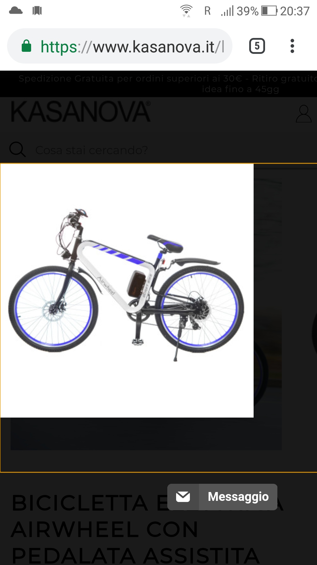

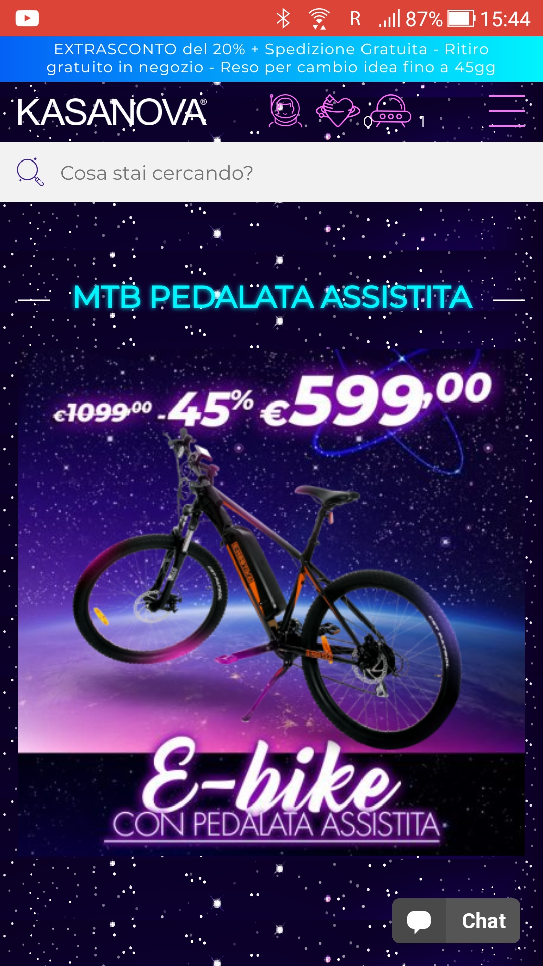

La più economica e seconda me perfetta per non dare problemi in salita è questa :
531,19 KB
Peccato la promozione sia finita
Modificato da - Ghostrider in data 08/12/2018 20:40:08

Se no questa a 300 euro dovrebbe andare bene, bisogna solo vedere come si comporta in salita
215,37 KB
