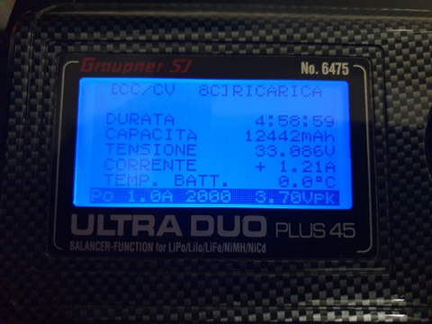

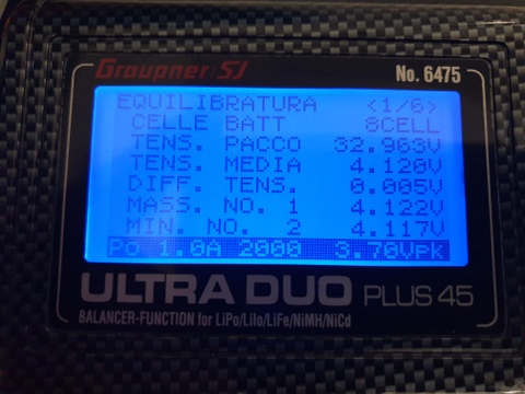

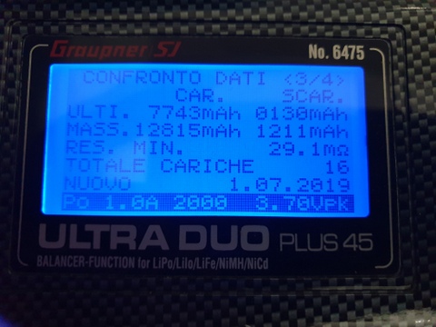

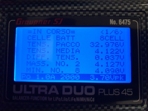

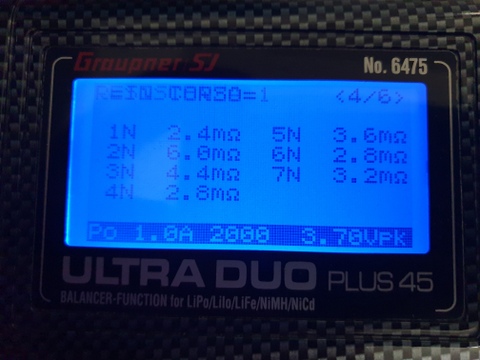

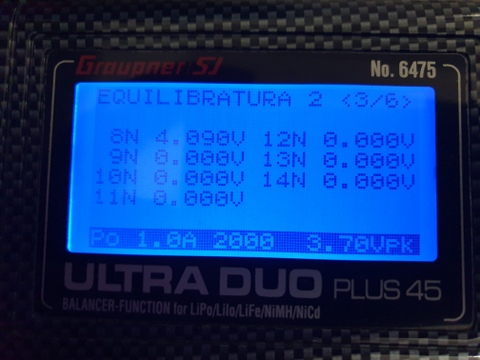

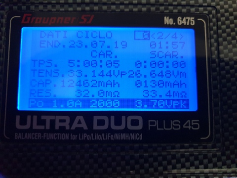

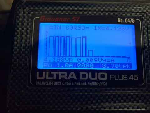

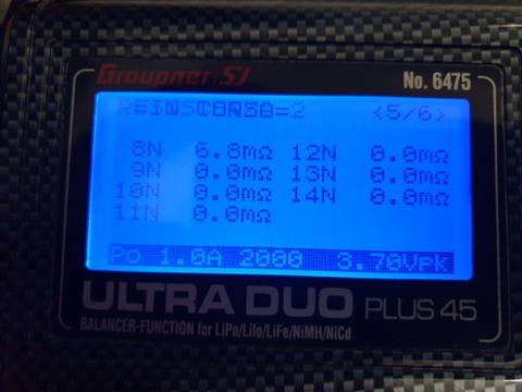

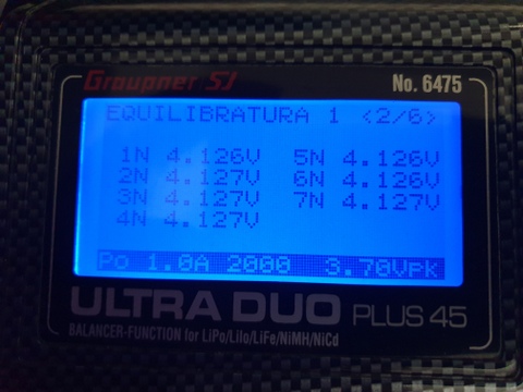

Buona giornata chiedo un aiuto
la batteria alimenta un panasonic 26\29v
ho costruito una batteria con le vtc6 le carico con un caricatore da modellismo ultra duo plus 45
ma non riesco a capire il motivo della differenza di mm.hom
la batteria e formata da 6 vtc6 in parallelo 8 serie
le carico a 4,12v x8 32,96
L'ultima foto è quando ho staccato la batteria la numero 8 mi preoccupa possibile che ci siano delle puntate non fatte bene

Tre centesimi di volt non mi sembrano preoccupanti. Da tenere sotto osservazione se la differenza si allarga ma finchè riamane così.... Sicuramente sei più esperto di me in batterie, io avevo un pacco 13s1p (54,6v) che dopo la carica scendeva a 50v... Praticamente una cella era morta e tutte le altre forzavano la carica a 4,6v! Cambiata la cella morta ancora va perfettamente.
Aspettiamo pareri dei più esperti...

Che io sappia quelle celle sono date per resistenza interna da 8 a 18mOhm, quindi non vedo problemi!!! https://liionwholesale.com/blogs/reviews-and-test-results/78175364-sony-vtc5-us18650vtc5-specifications
Inserito il - 24/07/2019 : 11:29:51  Mostra Profilo  Visita l'Homepage di blindo7 Invia a blindo7 un Messaggio Privato  Rispondi Quotando
complimenti per la strumentazione! non ho mai misurato la resistenza, ma penso che non ci siano problemi
in genere il centesimo neanche lo vedo con il mio tester,
più che altro è strano che il charger non recuperi quella differenza,gli IMAX e cloni pareggiano sempre tutto

grazie per le risposte il mio dubbio era sulla differenza di hom dei
paralleli pensavo che la causa fosse la lunghezza dei cavi di bilanciamento sostituiti tutti lunghi uguali ma non cambia niente

@Osva: Se come risulta dai dati di fabbricazione l'impedenza di quelle celle può variare da 8mOhm a 18mOhm mi spieghi come potresti avere tutti i paralleli con la stessa impedenza? Se volevi ottenere questo risultato avresti dovuto selezionare le celle e assemblarle in modo che ogni parallelo da sei celle avesse la stessa impedenza, ma siccome ovviamente non lo facciamo mai ecco che la casualità ha fatto si che i tuoi otto paralleli siano diversi uno dall'altro.

Grazie Barba 49 non lo sapevo meglio cosi
