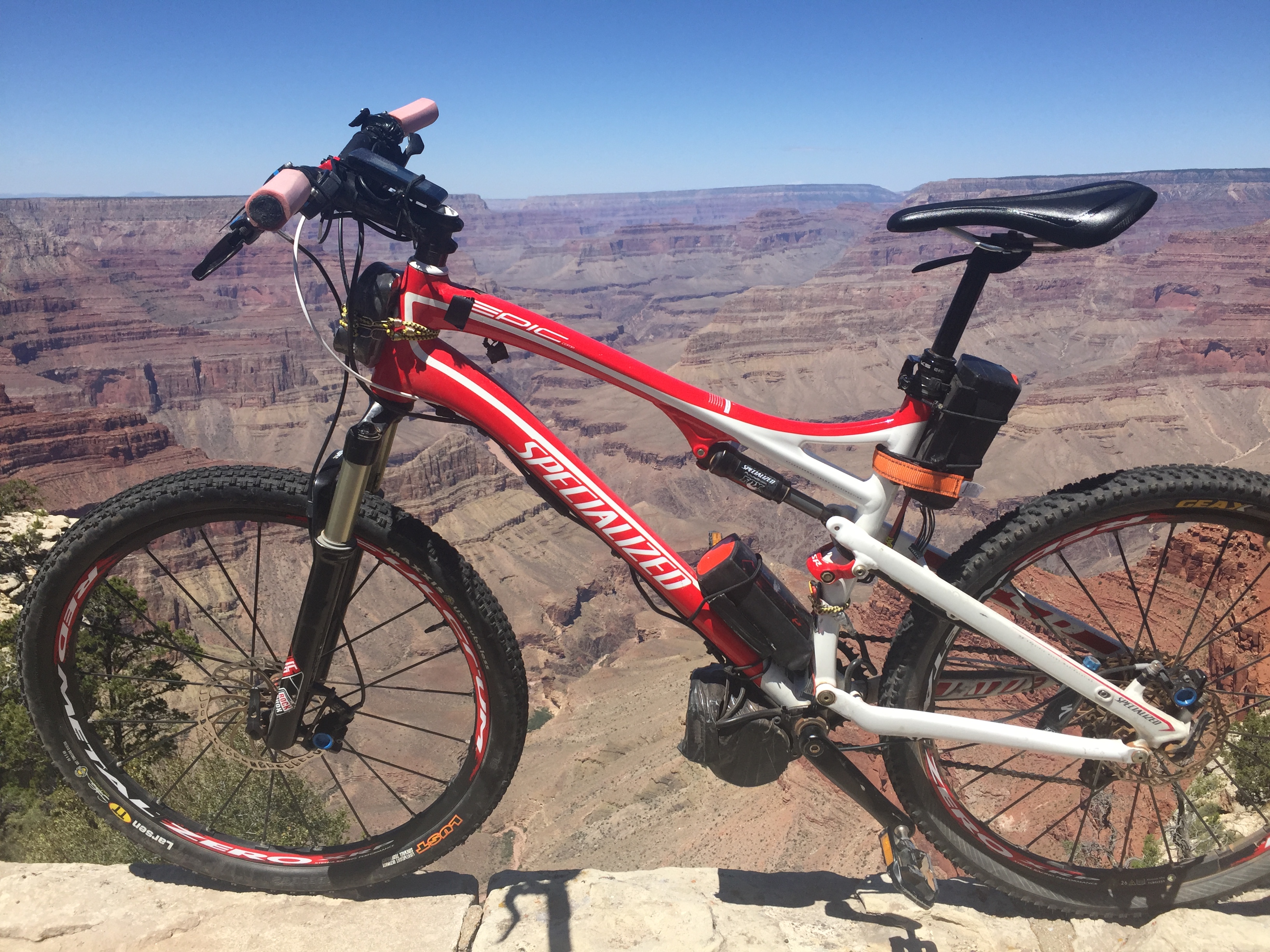

Quello che vedi in foto e’ un BBSO2 48V 25A alimentato a 12S lipo.
Modello con 2 centraline : Una originale non funzionante ed una del BBS di tipo diverso non compatibile come misura ma funzionante attaccata con lo scotch in emergenza.
Per Il TSDZ non so, ma con il BBS non ho avuto problemi a montarlo.

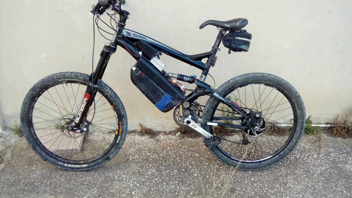

Per farti un'esempio questa è la bici in cui è scoppiato l'ammo posteriore, è un 2009 come vorresti prendere tu
Però davanti ha una mazocchi a molla che si mangia quella della turbo levo ad aria
Per gli ammo posteriori ci sono i dnm che vanno bene ad esempio
https://www.ebay.it/itm/Dnm-Burner-Rcp-2S-Discesa-Bici-Bicicletta-MTB-Ammortizzatore-Posteriore-550lbs/283522219399?hash=item42033dbd87:m:mwARWx3FR8MSlxqhc0bShEg
Peccato che non lo sapevo costano meno che revisionare il mio che comunque sotto il mio peso cede molto

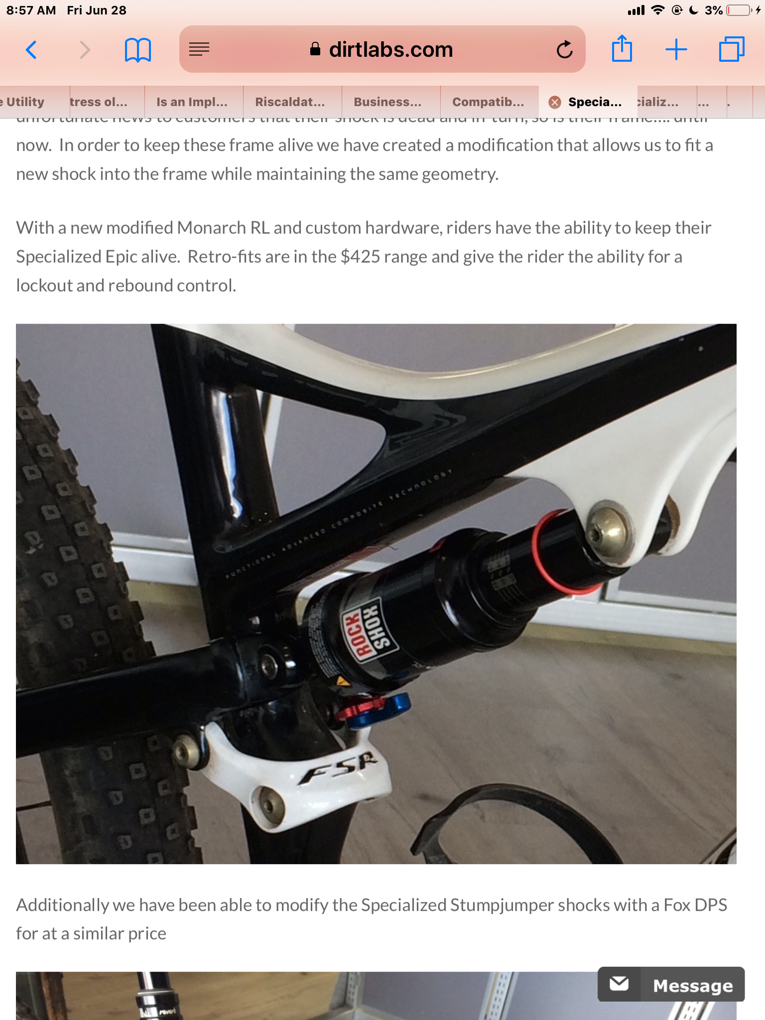

Il sistema di sospensione posteriore di quella bici è diverso dagli ammortizzatori più o meno standard citati sino qui.
E' infatti dotata del sistema BRAIN, proprietario di Specialized, anche se si dice sia stato sviluppato da Fox.
Alla sinistra del carro posteriore c'è una specie di "bombolino" che in realtà è un sensore che ha il compito di distinguere i movimenti della sospensione indotti dalla pedalata da quelli dovuti alle asperità stradali e far lavorare l'idraulica di conseguenza.
Non ti so dire altro perchè (magari troppo frettolosamente) l'ho sempre mal giudicato ritenendolo troppo complesso e macchinoso rispetto alle mie esigenze (mi interessa come una sospensione lavora in discesa e se in salita "bobbasse"...chiuderei l'idraulica e basta!)
Una cosa però te la posso dire con certezza assoluta: su quella bici un ammortizzatore diverso dall'originale non ce lo monti....
Ed è proprio questa cosa che dici alla fine che mi frena..
Perché anche se ora funzionasse rischio prima o poi di trovarmi con una bici inutilizzabile

wsurfer
872 Messaggi
Inserito il - 28/06/2019 : 09:18:07  Mostra Profilo Invia a wsurfer un Messaggio Privato  Rispondi Quotando
2529,86 KB
425 dollari e ti togli l pensiero
Fra85
51 Messaggi
Inserito il - 28/06/2019 : 13:58:32  Mostra Profilo  Rispondi Quotando
Mmm... Diciamo che la possibilità ci sarebbe.. Ma tendenzialmente costosa
