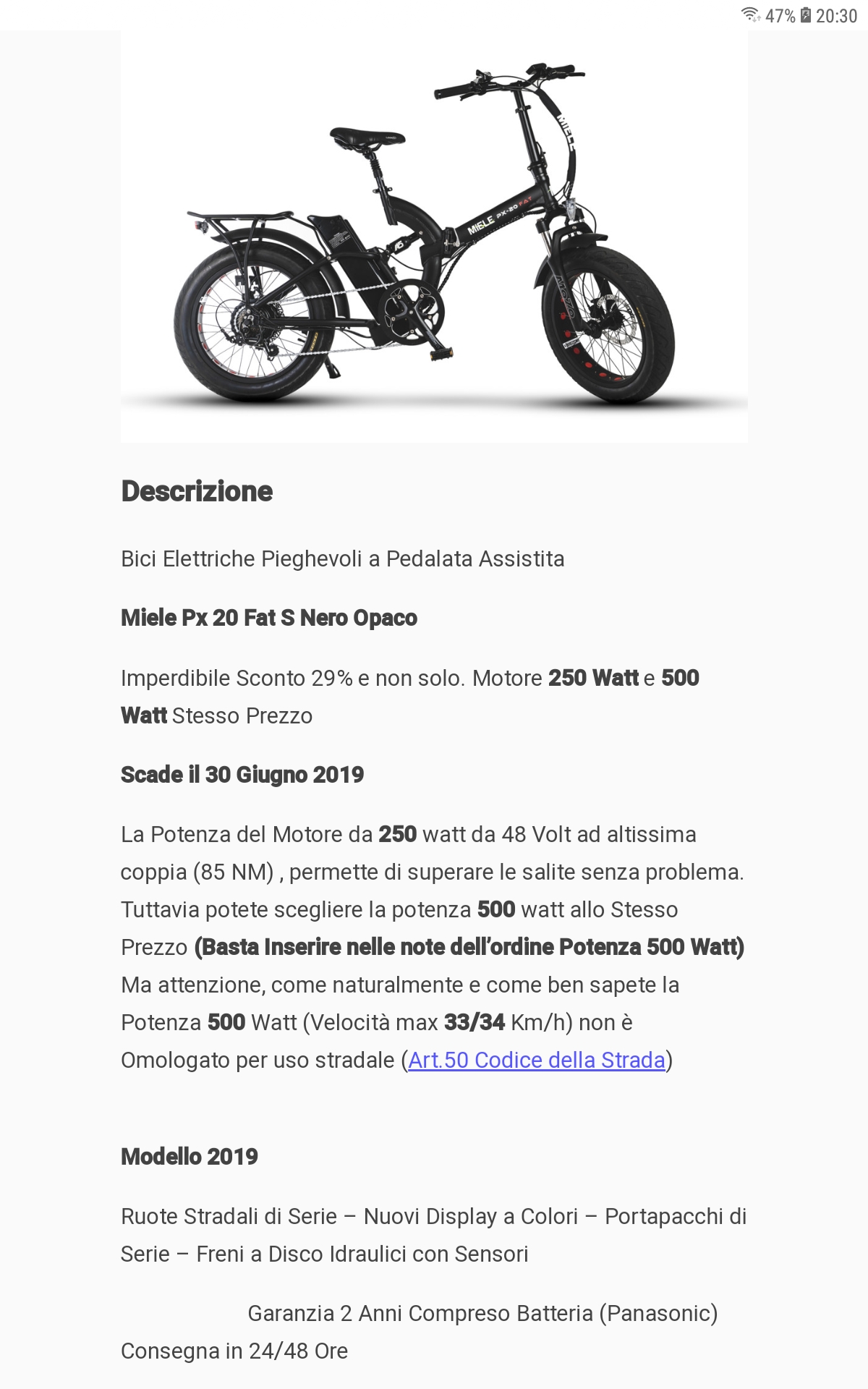

Sarà vero?
Ho scritto al venditore e mi ha confermato.
432,18 KB
99,48 KB
L'hub con più coppia che conosco è quello delle Ncm che ne ha 55. Questo 85!
P.s. Sono Paolo da Casoria

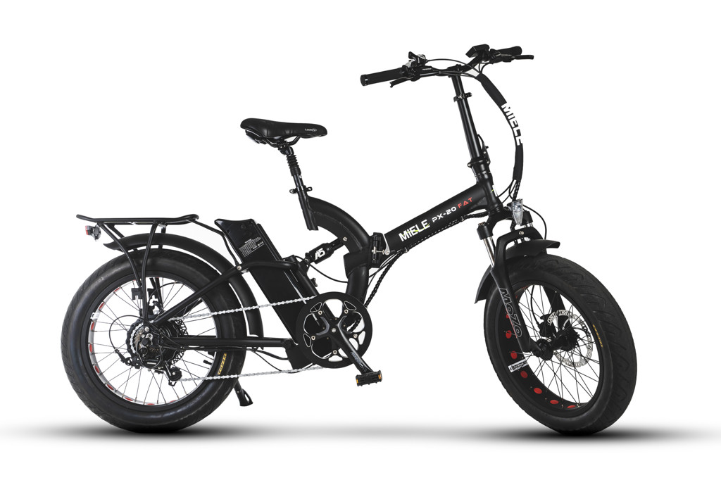

Inserito il - 03/07/2019 : 15:38:59  Mostra Profilo  Visita l'Homepage di blindo7 Invia a blindo7 un Messaggio Privato  Rispondi Quotando
mamma mia,si flette solo a guardarla

Inserito il - 03/07/2019 : 15:52:18  Mostra Profilo  Rispondi Quotando
Cosa intendi, che ha un telaio di pasta frolla?
In effetti quell'ammortizzatore anche se ad aria non ispira molta fiducia.
Però parlavo del motore da 85 Nm. Mai visto prima su un hub tutta quella coppia...

Inserito il - 03/07/2019 : 16:02:49  Mostra Profilo  Rispondi Quotando
Core Data
Volt (DCV) 48 V
(Rpm) 325 ; 245
Potenza (W) 500
nT(Rpm) 290 ; 205
Coppia 85 N.m
Efficiency (%) #8805; 80
Colore Black / Silver
Peso (kg) 4.3
Inserito il - 03/07/2019 : 16:12:07  Mostra Profilo  Visita l'Homepage di blindo7 Invia a blindo7 un Messaggio Privato  Rispondi Quotando
non mi piace perchè ha cinque punti di rottura,
le due cerniere,gli attacchi dell'ammortizzatore,e il perno del carro,
oddio non si rompe ma flettera su e giu,e di lato,certo mica subito ma magari dopo un anno,poi visto che è 48V con ruote più piccole di una mtb,andrà sicuramente bene in salita,
come coppia 85Nm può voler dire poco,avevo una transalp 700 che ha
meno coppia,solo 60Nm,ma va di più,
insomma se dovessi prendere una bici del genere eviterei sospensioni e carro scadenti,funzionano male e portano solo peso

Inserito il - 03/07/2019 : 16:39:38  Mostra Profilo  Rispondi Quotando
Mi piaceva per la coppi e le ruote stradali ma effettivamente 2000 euro mi sembrano tanti.
Oddio, ha i freni idraulici e il display a colori.
Ok, ma se è una ciofeca come telaio lascio perdere...
