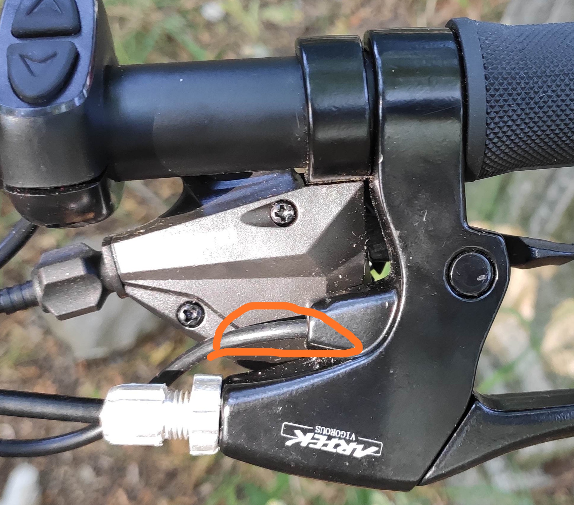

Il punto debole dell'emootika sono i freni meccanici, per questo sto valutando di cambiarli con un paio di freni idraulici.
Da inesperto chiedo se posso montare da solo un paio di quelli già assemblati, tipo questi Shimano
https://www.ebay.it/itm/Shimano-BR-BL-M315-MTB-Hydraulic-Disc-Brakes-Set-Pre-Filled-With-160mm-Rotors/222970984215?hash=item33ea1b3717:m:m87nftIIWZfgICxTEzMqAcQ&var=521776348566
Aggiungo foto dei freni dell'emootika, non ho ben chiaro quel cavo evidenziato rosso.. è il cambio o il cutoff?

È il cut off. I freni puoi benissimo montarli da solo se premontati misurando la lunghezza dei tubi. Per i cut off devi farti qualcosa di artigianale o prendere quelli magnetici

Inserito il - 07/07/2019 : 16:07:36  Mostra Profilo Invia a Steu851 un Messaggio Privato  Rispondi Quotando
Per l'anteriore non avrai nessun problema, il posteriore invece se il cavo attuale passa all'interno del telaio è un problema, il tubo va tagliato e poi spurgato.
Poiché il freno principale è l'anteriore puoi cominciare a cambiare quello, mantenendo il posteriore a fili col cutoff, così puoi valutare la differenza e se vale la pena studiare un sistema cutoff per l'idraulico prima di ma di cambiare il posteriore.
Magura su alcuni modelli con la 'e' prevede il contatto per il cut-off, ma forse solo su quelli di alta gamma, sicuramente fuori budget per quel tipo di bipa

Inserito il - 07/07/2019 : 18:33:13  Mostra Profilo Invia a vittorisk un Messaggio Privato  Rispondi Quotando
Grazie Steu851
quella di cambiare solo l'anteriore e' una buona idea che stavo considerando,
l'altra ipotesi che mi sta balenando e' un attimino piu' radicale...
visto che acquistare in economia per poi spendere in aggiornamenti non ha molto senso...
ora sto ragionando se non sia piu' sensato vendere questa per comprare qualcosa di meglio con motore centrale, idraulici e magari biammortizzata...
ciao
