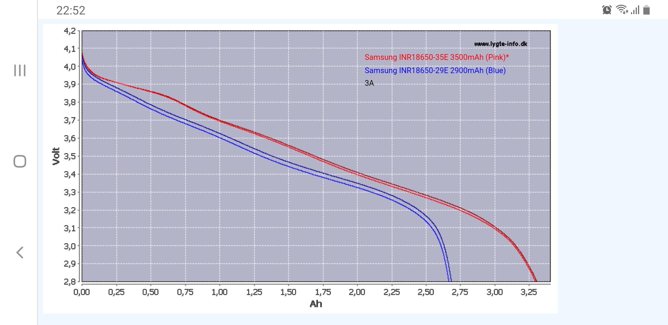

Se vuoi verificare i dati reali rilevati su numerose marche/modelli di celle ti consiglio di dare un occhiata a questo sito.
https://lygte-info.dk/review/batteries2012/Common18650comparator.php

Inserito il - 18/07/2019 : 22:57:20  Mostra Profilo Invia a mspider65 un Messaggio Privato  Rispondi Quotando
E dai test si vede chiaramente che per quanto riguarda l'energia erogata, le 35E vanno decisamente meglio delle 29E per qualsiasi corrente di scarica.
Questo e' ad esempio il confronto a 3A costanti di scarica.
498,78 KB
Modificato da - mspider65 in data 18/07/2019 23:02:06

@Mspider65: Il problema è che poi alla prova su strada le 35E droppano, se non ne metti almeno quattro in parallelo (quindi 14Ah) danno problemi anche con motori di potenza legale o poco più, come hanno scritto anche altri utenti...
mspider65
172 Messaggi
Inserito il - 19/07/2019 : 08:43:35  Mostra Profilo Invia a mspider65 un Messaggio Privato  Rispondi Quotando
Certo, droppano sicuramenre di piu' di celle che hanno correnti di scarica alte come le vtc6 ma, come si vede dai dati dei test, droppano comunque meno delle 29E.
Se le 35E vengono usate con correnti basse vanno molto bene e sono le celle che restituiscono la maggior quantita' di energia, se invece si prevede di avere correnti alte, sicuramente meglio scegliere altro.
Modificato da - mspider65 in data 19/07/2019 08:53:12

Il grafico che hai messo è fatto da dei beta tester o dal fabbricante delle celle?
mspider65
172 Messaggi
Inserito il - 19/07/2019 : 18:36:38  Mostra Profilo Invia a mspider65 un Messaggio Privato  Rispondi Quotando
windfire ha scritto:
Controllerò il sito e grazie
Il grafico l'ho preso da sito. Li puoi confrontare tutte le celle che vuoi a varie correnti di scarica.
14669 Messaggi
Inserito il - 19/07/2019 : 18:41:23  Mostra Profilo Invia a andrea 104KG un Messaggio Privato  Rispondi Quotando
Eeeee e tu pensi che prima di fare la batteria non abbia visto tutti quei grafici? Per quello sono rimasto deluso....

Andrea, tu che esperienze hai avuto?
Mi interessano molto....da quello che ho capito i dati di targa purtroppo non rispettano la realtà
Inserito il - 19/07/2019 : 23:18:56  Mostra Profilo Invia a pixbuster un Messaggio Privato  Rispondi Quotando
Per la mia esperienza, provare la scarica con 3A è troppo poco:
le centraline attuali (soprattutto visto che usiamo motori con alta coppia) erogano 14-15A
E ad ogni ripartenza e in ogni tratto in salita le correnti assorbite schizzano ad almeno 10A
Anche nella marcia in piano si superano facilmente i 3A
Il mio consumo medio di tutto un giro prevalentemente in piano, con un hub da 13A di picco, si attesta in 3.5 - 4 A in periodo estivo che diventano 5.5 - 6 in quello invernale
Sempre per la mia esperienza bisognerebbe fare la prova di scarica ad almeno 5A;
meglio ancora sarebbe farla a 5A con ogni quarto d'ora un minuto a 10A
Ho due batterie entrambe con le 29E : una originale Frisbee e l'altra realizzata da Enerprof
Ebbene la prima da nuova mi erogava 14.6Ah (10s 5p) e la seconda non ha mai superato i 13.8Ah

14669 Messaggi
Inserito il - 20/07/2019 : 01:27:38  Mostra Profilo Invia a andrea 104KG un Messaggio Privato  Rispondi Quotando
windfire, la mia 10s4p fino a 6ah di scarica va benissimo dopo si siede mostruosamente e già a 9ah fatichi da boia perchè non da più nulla...

Inserito il - 21/07/2019 : 18:59:46  Mostra Profilo Invia a mspider65 un Messaggio Privato  Rispondi Quotando
Perciò anche se stesso tipo e stessa marca, ci sono celle di prima scelta e di seconda
I 3 ampere sono sulla singola cella ma poiche' in una 4P ci sono 4 celle in parallelo significa 12 ampere continui alla centralina.
In pratica sono circa 430W costanti al motore.
Modificato da - mspider65 in data 21/07/2019 19:03:41
mspider65
172 Messaggi
Inserito il - 21/07/2019 : 20:10:20  Mostra Profilo Invia a mspider65 un Messaggio Privato  Rispondi Quotando
Magari il tizio che fa i test ha pescato una cella paricolarmente performante, o magari nella tua batteria c'erano alcune celle che non erano invece performanti.
I dati dei test comunque sono oggettivi e, a meno che il test sia stato fatto male, quelli sono.
Come ho scritto, io ho una 10S4P con le 35E e per ora va molto bene. Ma come ho anche detto uso livelli di assistenza bassi.
Le celle sono nuove e quindi poi vedremo per la durata.

Inserito il - 23/07/2019 : 09:00:07  Mostra Profilo Invia a windfire un Messaggio Privato  Rispondi Quotando
Beh perchè un test abbia senso va chiaramente ripetuto....però si sa che test e sperimentazioni hanno un costo
