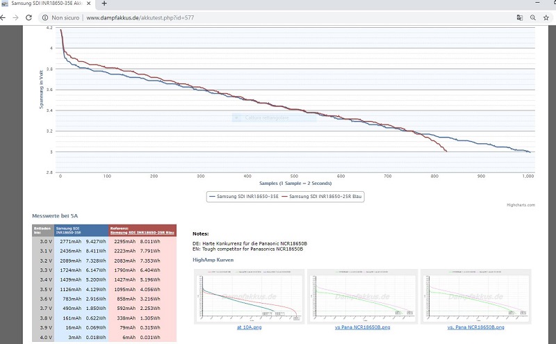

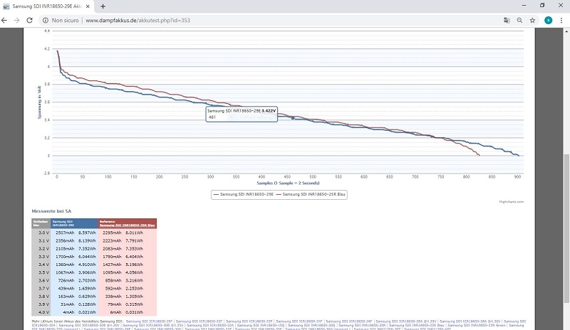

Buonasera a tutti.
Avrei un piccolo quesito: Supponendo per semplicità di avere un pacco batterie del tipo 10s4p , che corrente è in grado di fornire con le celle 29E e con le 35E?
Da Datasheet le 29E hanno una corrente di scarica pari a 2.75A quindi immagino che la batteria totale sia in grado di tirare fuori in scarica continua 2.75*4=11A mentre per le 35E sia invece 8*4=32A. Sempre da datasheet la massima corrente dovrebbe essere 8.25*4=33A per le 29E e 13*4=52 A per le 35E. E' corretto come ragionamento?
Sembrerebbe quindi che le 35E siano molto più performanti....

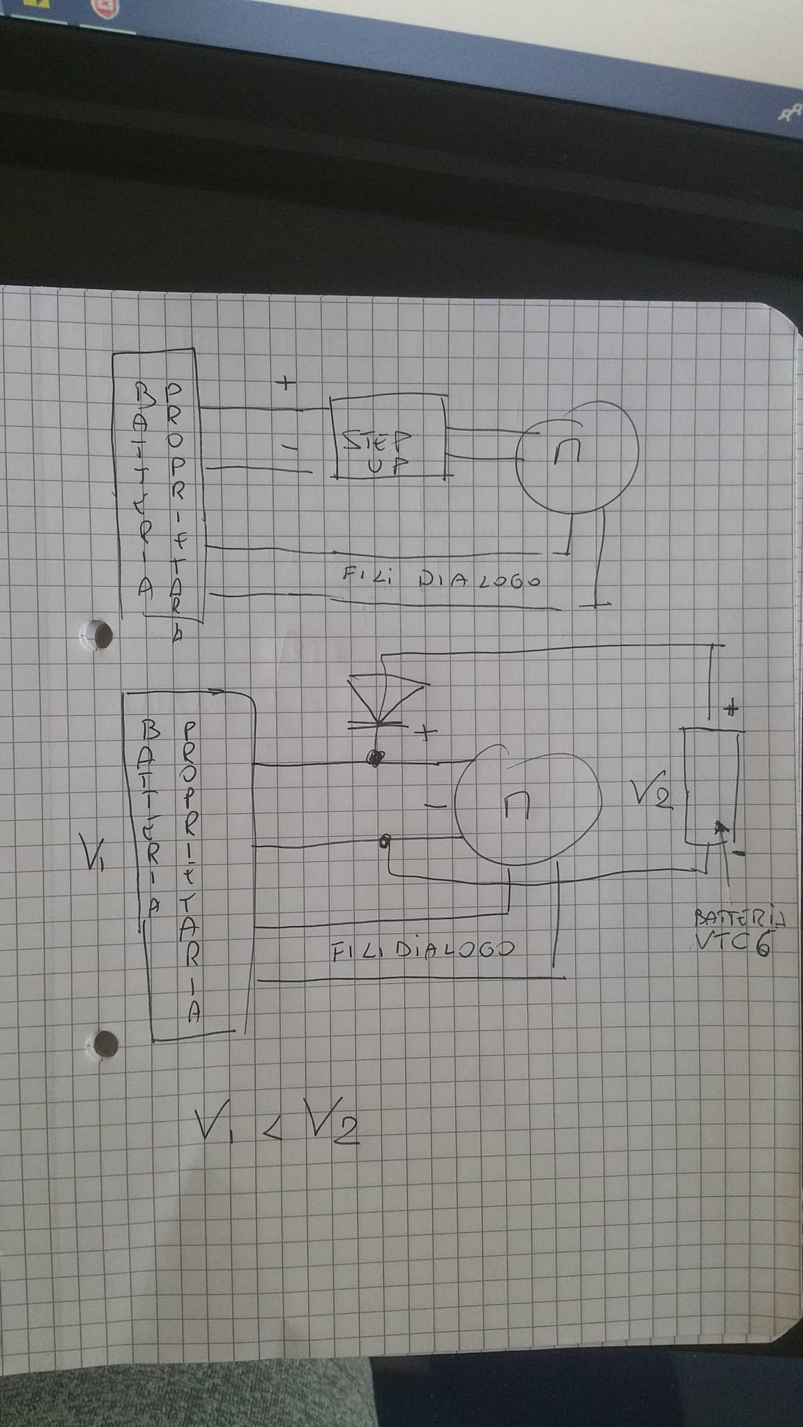

windfire Inserito il - 31/07/2019 : 09:04:36
Ringrazio Mspider65 per il suggerimento del diodo di protezione.
windfire Inserito il - 31/07/2019 : 09:02:19
Andrea, se metti il diodo come da te disegnato, V1 andrà a caricare V2 quando V1>V2.
Poichè la batteria proprietaria è dotata di BMS unidirezionale, e il mio scopo è quello di fare in modo che non ci siano travasi di energia, io lo metterei come da me descritto. Ovvero se V1 > V2 non ho travasi di energia e idem se V1<V2.
Se leggi dell'esperimento da me fatto, ti accorgerai che una tensione in parallelo V2>V1 non da fastidio al sistema.
Considera che ho posto V2=48V e V1 = 40V
A questo punto il diodo da me posto crea solo una piccola caduta di tensione.
Ne convieni?

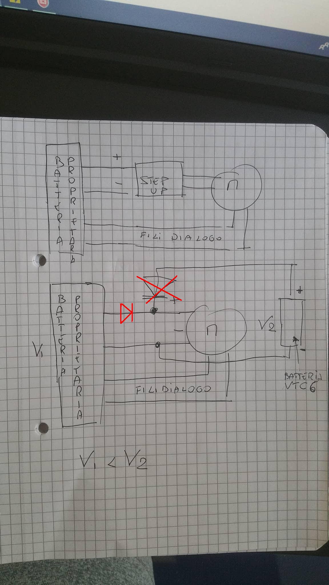

andrea 104KG Inserito il - 30/07/2019 : 23:14:48
Il problema è che il diodo messo così non ferma un bel niente. se vuoi che fermi qualcosa lo devi mettere così ma poi come diceva barba FORSE interrompe come lo step up.

mspider65 Inserito il - 30/07/2019 : 22:52:22
windfire ha scritto:
Forse riesco. Allora lo schema è il seguente.
Quello con step up non funziona, nel senso che da display vedo uno stato di "calibrazione di batteria" che dura in maniera perenne.
Il secondo schema l'ho realizzato mediante una stazione d'energia (al posto del pacco batteria VTC6) e funziona. Ora inserendo un pacco batteria VTC6 con un diodo di modo che non si abbiano travasi di energia, non penso che si possano verificare dei problemi...
Devi essere sicuro che la batteria principale abbia un BMS che la protegge da tensioni inverse (mosfet in uscita) altrimenti quando colleghi la batteria secondaria friggi tutto e rischi di farti del male.
Comunque invece di diodi normali o zener, sarebbe meglio mettere un "diodo ideale" tipo questo che ha una caduta di tensione molto minore.
https://www.aliexpress.com/item/50A-Ideal-Diode-Solar-Panel-Battery-Charging-Anti-Reverse-Irrigation-Protection-Ideal-Diode-solar-panel-panneau/33010248730.html?spm=a2g0o.productlist.0.0.14fa2498fvBhdV&algo_pvid=62267478-d7e8-4d58-8877-569f097790ed&algo_expid=62267478-d7e8-4d58-8877-569f097790ed-0&btsid=a7a2ec7b-a990-4876-9ef0-c4a74e3ed1b0&ws_ab_test=searchweb0_0,searchweb201602_2,searchweb201603_52
windfire Inserito il - 30/07/2019 : 15:08:47
175,95 KB
windfire Inserito il - 30/07/2019 : 14:23:28
C'è il modo di inserire una foto su una discussione già iniziata? ho preparato un piccolo schema a blocchi per farmi capire meglio....

windfire Inserito il - 30/07/2019 : 13:04:16
Allora la mia situazione sarebbe la seguente: Batteria proprietaria che ha i due cavi di potenza (+ e- ) e ricarica da altra parte.
Immagino che la batteria proprietaria sia dotata di BMS.
Batteria artigianale dotata solamente di due cavi di potenza il cui + e - sono posti in parallelo al + e - della batteria proprietaria. Tra i due positivi inserisco un diodo anodo sul + della batteria di potenza e catodo sulla batteria proprietaria.
Prelevo la tensione che va al motore sul catodo del diodo e sul - delle due batterie.
1) ho problemi di travasi di "energia " tra le due batterie? (quella proprietaria abbiamo detto che è di tensione superiore)
2) Ho dei problemi se le ricarico una alla volta?
3) Ho dei problemi se le ricarico simultaneamente? (ognuna con il suo caricabatteria visto che sono di tensioni diverse?
* Blindo7 il tuo sarebbe uno step up che alimenta la batteria originale mediante un'altra batteria di minor tensione?
La mia batteria quando vi collego il caricabatteria ha una sorta di dialogo e permette solo la ricarica senza erogare tensione al carico...

mspider65 Inserito il - 24/07/2019 : 14:01:42
Infatti volevo far costruire un pacco batterie di VTC6 e farlo il più minimal possibile, di modo da poterlo mettere in parallelo alla batteria originale e farlo lavorare ad una tensione leggermente superiore.
Come prezzo, sapete che differenza ci sono in percentuale rispetto alle 29E ed alle 35E?
Per drop intendete il calo di tensione?.....ma non è fisiologico che una batteria "droppi" durante il suo utilizzo?
Se vuoi fare un parallelo sarebbe meglio usare delle celle con una resistenza interna analoga a quella delle celle della batteria che hai già, e comunque sarebbe meglio evitare di usare celle con una resistenza interna molto diversa.
Se non è cosi, quando hai picchi di assorbimento prolungati, scarichi principalmente le celle con la resitenza minore (quelle con un drop minore) fino a quando non si equilibrano le tensioni, poi quando il picco di assorbimento di corrente finisce ti ritrovi le celle con la resistenza più alta (drop maggiore) ad una tensione più alta e riverseranno corrente nell'altra batteria fino a quando le tensioni non si equilibrano di nuovo.
Per evitare questo fenomeno puoi usare un diodo o un BMS con Mosfet in uscita ma questi a loro volta creano un drop e perdi del tutto (diodi) o in parte (Mosfet) il vantaggio delle celle a bassa resistenza interna.

blindo7 Inserito il - 23/07/2019 : 10:21:08
ho rivisto i test che riporta akkuteile.de,
http://www.dampfakkus.de/akku_liste-nach-groesse.php?size=18650
dico nuovamente che le 29E sono sincere,e anche se strapazzate invecchiano tutte uguale,senza sbilanciamenti o
rotture,sono sempre disponibili,ci ho spinto con 4P il bafang 750W,mentre con 4P di 35E su un hubbetto quasi legale già droppava,
ho batterie che ho venduto usate e girano da anni senza noie
veniamo al dunque da questo test a 5A,alla tensione di 3.2V e 3.3V la 29E ha dato addirittura qualcosa in più
e ci si arriva presto perchè è una tensione che a vuoto è 3,4 / 3,5 V
152,22 KB
90,95 KB
109,07 KB
184,2 KB
insomma la 29E ne esce a testa alta perchè ha caratteristiche molto simili alla blasonata 35E,diciamo che il prezzo per me non giustifica la differenza,che invece c'è eccome,con le VTC6 !!!
