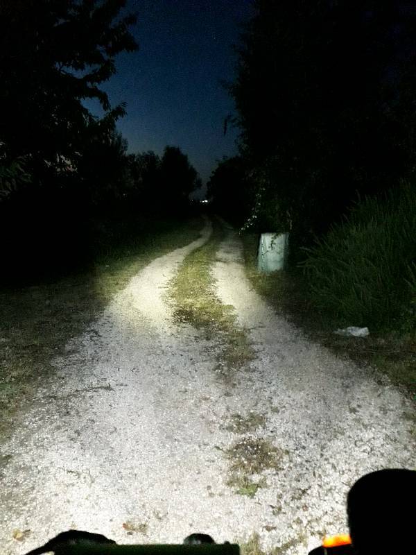

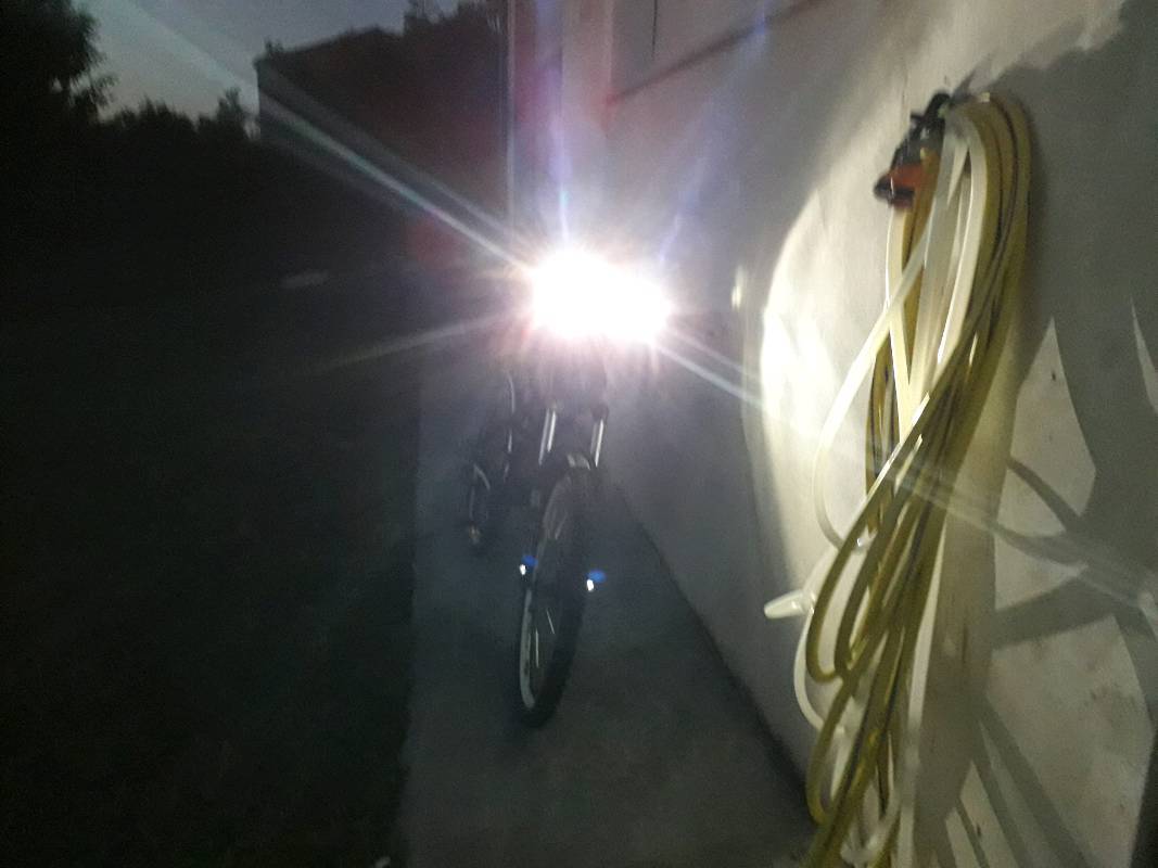

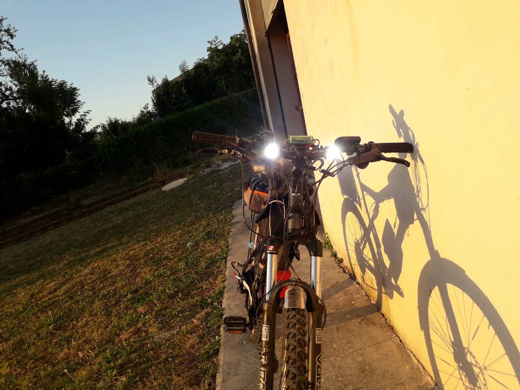

Ogni tanto quando visito i negozi di cianfrusaglie cinesi acquisto compulsivamente qualcosa che non mi serve e dalla qualità più che scarsa. Questa volta sono stato attirato da questa lucina da testa super piccola, soprattutto perché c'era scritto cree led. See ho pensato sarà il solito lumino... invece si rivelata superpotente soprattutto rispetto alle minuscole dimensioni. Funziona, ne ho messe 2 nella bici con hub e guardate i risultati! Le ho attacate a della vecchi 18650 in parallelo. La parabola è tutt'altro che perfetta ma sono grandi poco più dell'unghia di un pollice per cui non si può pretendere...

Bella luce!
Ma il tuo manubrio mi sembra il cruscotto di un Airbus

e io che pensavo di avere un manubrio un po' affollato... ah!
15237 Messaggi
Inserito il - 17/07/2019 : 00:11:51  Mostra Profilo Invia a andrea 104KG un Messaggio Privato  Rispondi Quotando
Eeeeee.. sono solo un wattmetro (3 fili) un ciclocomputer (un filo), un cut off (un filo) le due lampade (2 fili) un display (un filo) un campanello (senza fili ) più i fili dei freni....
Diciamo che è un pò un antifurto, il ladro eventuale non ci capisce nulla e rinuncia, giudicando la cosa invendibile....(spero )
