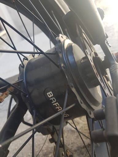

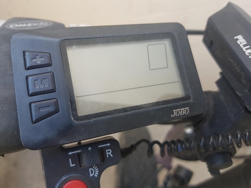

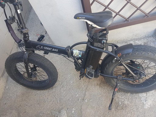

salve a tutti ,ho da circa 1 anno e mezzo una fat bike con motore bafang posteriore da 500w ,la bici l ho presa usata e da circa 1 mesetto fa' non vuole piu partire e quando l'accendo mi da errore 30ho porovato a staccare e riattacare i connettori ma niente,sono di Roma e ho provato a contattare qualche officina ma tutte mi chiedono che marca è la bici ? o che trattano solo una determinata marca,qualcuno puo aiutarmi o indirizzarmi sul dove portarla

L'errore 30 non riguarda mai il motore ma il dialogo tra il display e la centralina, quindi devi cercare i connettori di collegamento tra queste due unità, cerca bene che li trovi di solito nascosti in una scatoletta o roba simile!!!
