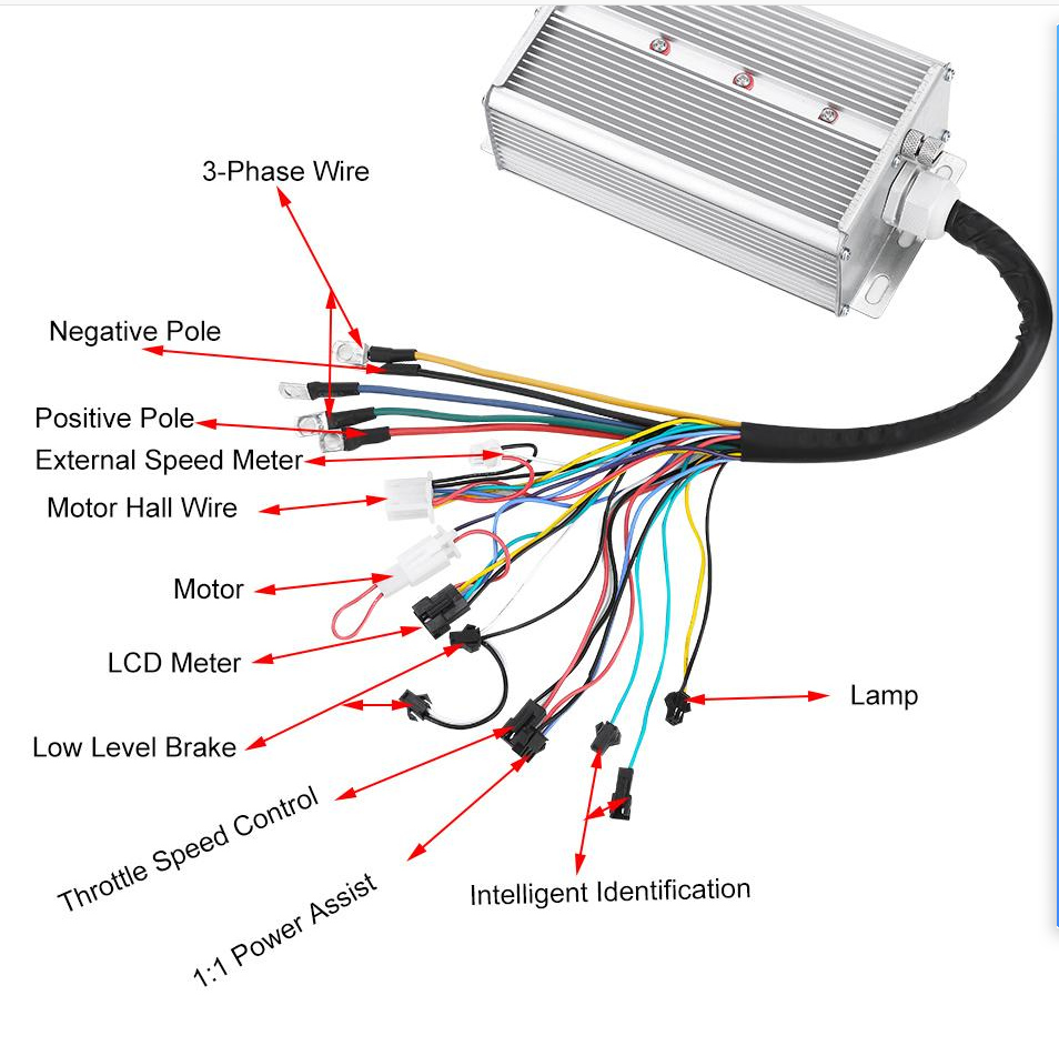

ho acquistato una centralina da 48 volt 1500 watt allego foto non riesco a trovare il collegamento del pass pedalata assistita tutto il resto funziona qualcuno di voi a per caso questa centralina da darmi una dritta

Non lo trovi perchè una centralina da 1500W con il PAS è un'assurdo, e difatti la tua centralina non ha lo spinotto del PAS

credevo che in base alla foto che era come pubblicità il power assist era il pas ma i fili della crntralina sono di colore diverso rosso nero e grigio qualcuno sa che ci va collegato ?

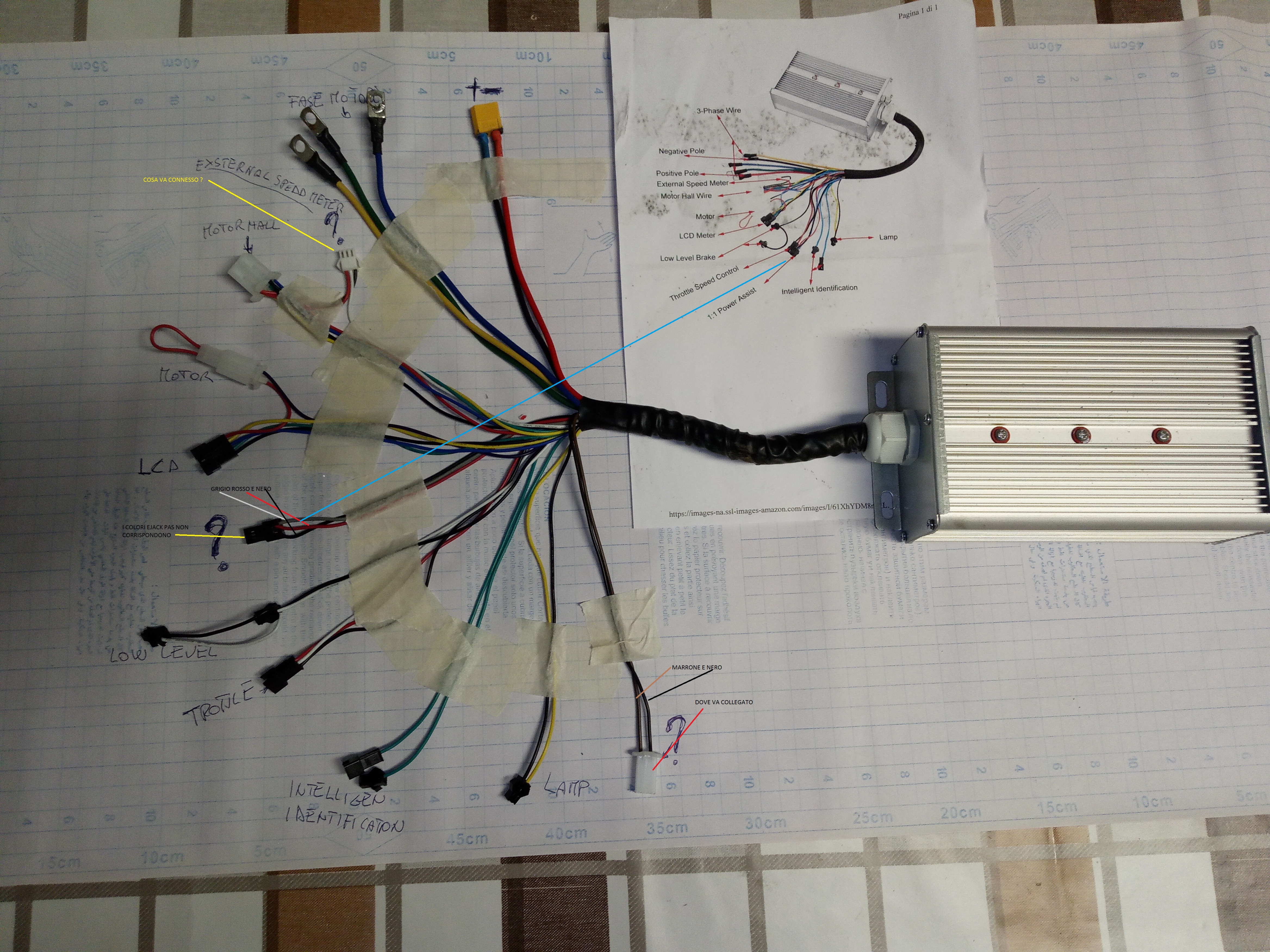

il computer da 9 livelli di assistenza e credo gestisca anche il pass ,lo so che non sono a norma ma nelle zone private credo possa girare

Non ti ho detto che quella centralina non gestisce il pas, ti ho semplicemente sconsigliato di usarlo per una bici con 1500W di potenza!!!
Leggi le risposte?
Visto poi che la bici è illegale e che tu ci vai solo su terreni privati spiegami perchè vuoi usare il pas e non l'acceleratore che permette di dosare molto dolcemente l'erogazione del motore e fa risparmiare almeno il 30% di corrente...
Io ho avuto tutte le bici solo con l'acceleratore proprio perchè avevano oltre 1000W di potenza, quindi erano ingestibili con il pas e comunque illegali...

Mi spiace ma la scritta "1:1 Power assist" non mi suggerisce niente di preciso, il connettore del pas di solito viene indicato in altro modo.

secondo voi ho il connettore con 3 fili rosso nero e grigio cosa potrebbe essere connesso ?
